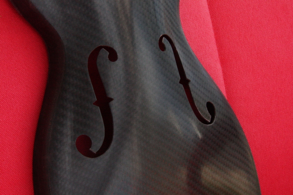

Réalisation des moules
à gauche: le maitre modèle (noir) et à droite: Le moule en élastomère rouge obtenu à partir de la forme
Stratification du carbonne: deux couches + un renfort longitudinal au niveau de la barre d'armonie. Le renfort en galon carbonne unidirectionnel est stratifié sur chaque couche. Le détourage et la découpe des ouies sont réalisés à la scie et ajustés à la lime.
Assemblage et montage de l'instrument. La table du dessus et le dos de la caisse de résonnance sont assemblés en stratifiant un galon unidirectionnel sur les éclisses. La finition est vernie, poncée, lustrée.
Si vous voulez d'autres photos, j'en ai plein sur les étapes intermédiaires et les détails de fabrication.

Ah !!! Nom d'une pipe que c'est beau ! BRAVO et félicitations :D
Malheureusement pas de son… est-il à votre convenance ?
