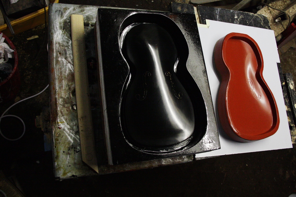

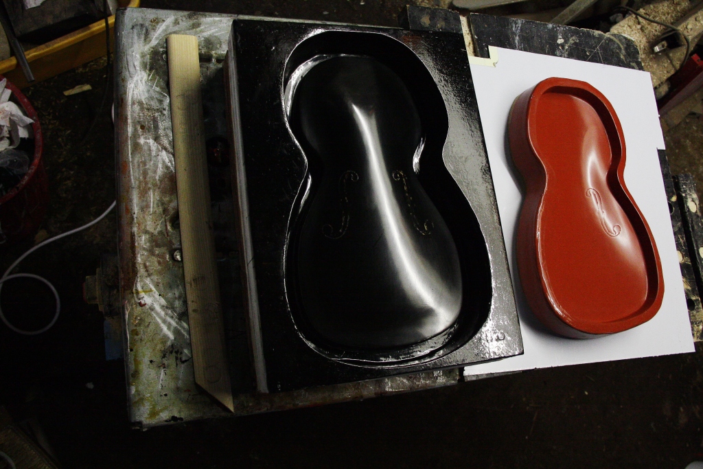

Réalisation des moules
à gauche: le maitre modèle (noir) et à droite: Le moule en élastomère rouge obtenu à partir de la forme

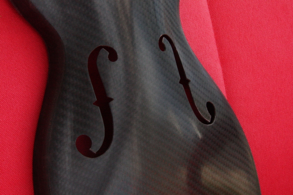

Stratification du carbonne: deux couches + un renfort longitudinal au niveau de la barre d'armonie. Le renfort en galon carbonne unidirectionnel est stratifié sur chaque couche. Le détourage et la découpe des ouies sont réalisés à la scie et ajustés à la lime.

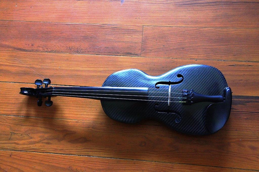

Assemblage et montage de l'instrument. La table du dessus et le dos de la caisse de résonnance sont assemblés en stratifiant un galon unidirectionnel sur les éclisses. La finition est vernie, poncée, lustrée.

L'objectif final est de faire un violon électrique en insérant des capteurs piézo au niveau du chevalet. La mise au point de tout celà est assez délicate et prend du temps. Les premiers essais sont encourageants même si le son est plus caverneux qu'un violon classique, mon objectif n'est pas de copier les instruments du 17 ème siècle, mais de faire un violon dans l'esprit de notre époque.
