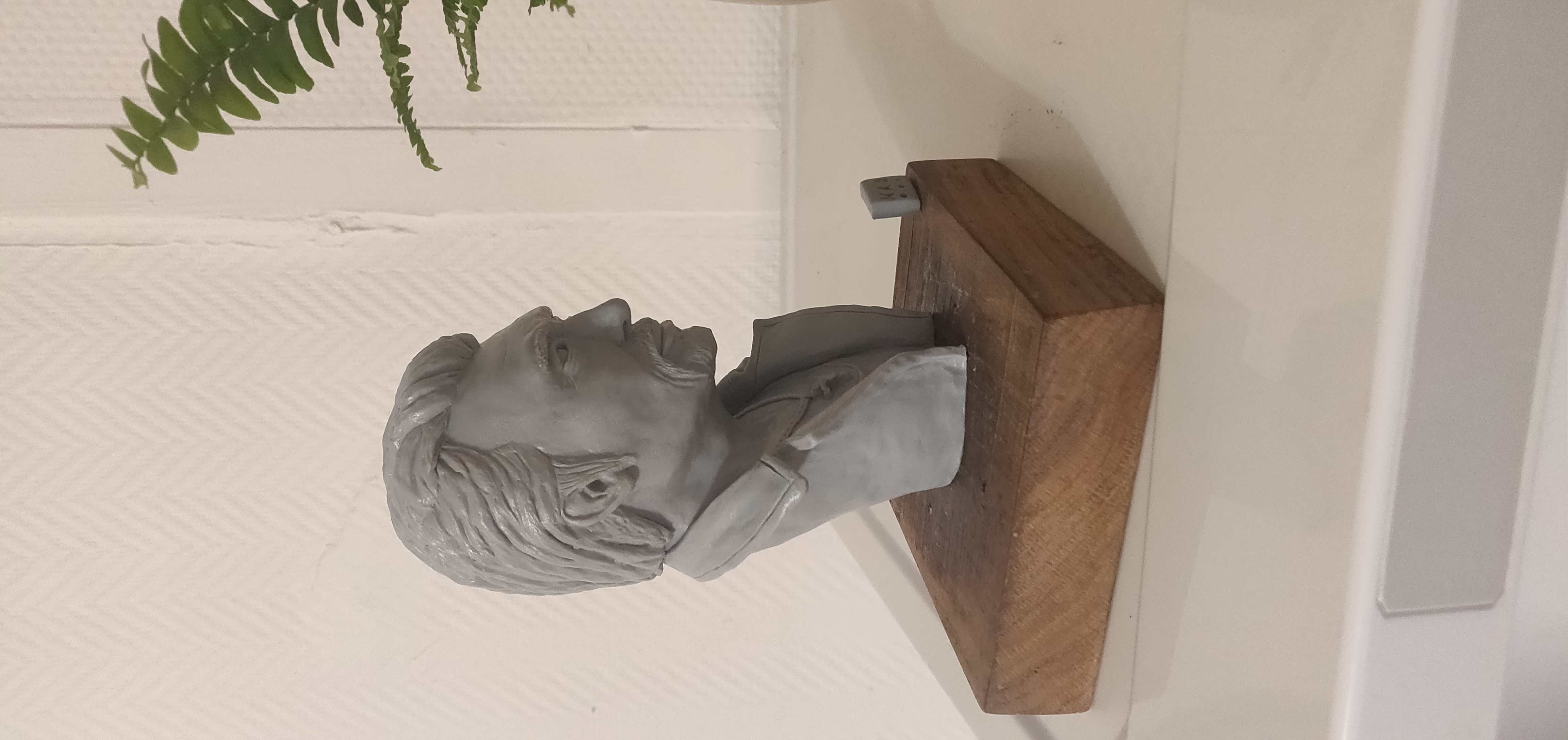

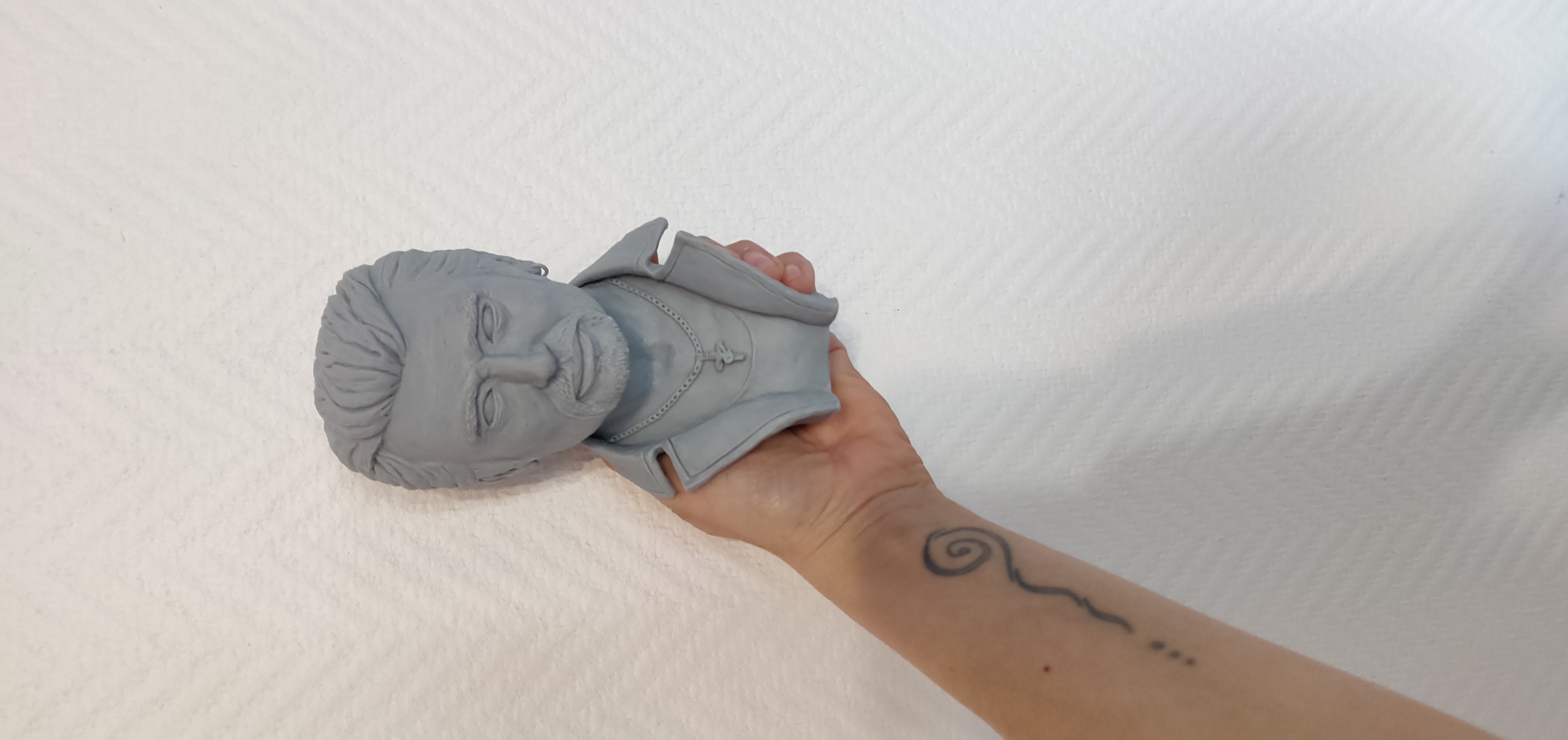

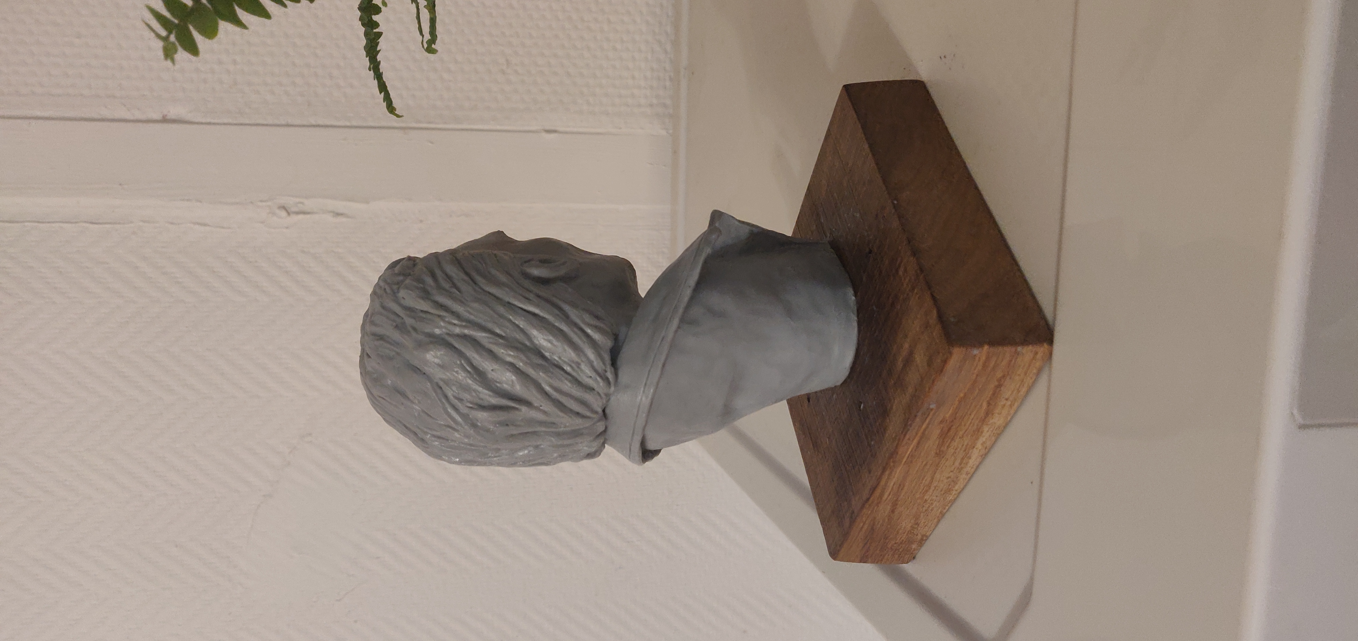

Je suis novice en matière de moulage et tirage.
Je souhaite mouler ma sculpture ( matière cosclay) en deux parties.
Pas références autres que les nôtres
Ma sculpture fait:
16 cm de hauteur
10 cm de largeur
10cm d'épaisseur
Le moulage et tirage sera sans le socle en bois.
(Voir photos ci-jointes)
Mes questions sont:
0: Dois-je appliquer un apprêt sur ma sculpture avant moulage ? ( Pour ne pas l'abîmer ?).
1: Quelle quantité de résine dois-je utiliser pour le moule ? ( Quel temps avant le démoulage)
2: Qu'elle quantité de résine dois-je utiliser pour le tirage ? ( Quel temps avant le démoulage)
3: Pour les tirages, la résine est bi-composante donc pas besoin de mettre de la vaseline sur le moule ?
4: Pour le tirage, la liaison du moule en deux parties se verra-t-elle ?
5: A l'application de la graisse de vaseline au pinceau sur ma sculpture pour le moulage, devrai-je utiliser le sèche cheveux pour enlever les traces de pinceau ?
Merci de vos réponses 🤗
Noémie

noenao63 a écrit : mer. 22 mars 2023 10:23 Dois-je appliquer un apprêt sur ma sculpture avant moulage ? ( Pour ne pas l'abîmer ?).
Non, les RTV ne collent que sur eux-mêmes, le verre et certaines céramiques.
Le matériau qui vous avez utilisé est relativement souple mais au démoulage il y aura forcément un risque de détérioration.
noenao63 a écrit : mer. 22 mars 2023 10:23Quelle quantité de résine dois-je utiliser pour le moule ? ( Quel temps avant le démoulage)
Il faut d'abord savoir quel type de moule vous voulez faire : bateau, estampage, sous chape ? Allez voir sur notre site quelques explications de base sur les RTV par ICI.
Les quantités ne seront pas les mêmes selon le type de moule que vous choisirez.
Un RTV est polymérisé en 24 h mais il est judicieux d'attendre 48 h avant de démouler.
noenao63 a écrit : mer. 22 mars 2023 10:23Qu'elle quantité de résine dois-je utiliser pour le tirage ? ( Quel temps avant le démoulage)
Il faudra que vous calculiez le volume à couler et multiplier ce nombre par la densité de la résine que vous aurez choisie.
Il faut savoir quelle résine de coulée ou résine chargée vous voulez utiliser ! Le temps de démoulage est fonction de la résine utilisée.
noenao63 a écrit : mer. 22 mars 2023 10:23Pour les tirages, la résine est bi-composante donc pas besoin de mettre de la vaseline sur le moule ?
Qu'une résine soit bi-composante ou pas n'a strictement rien à voir avec la vaseline :?
noenao63 a écrit : mer. 22 mars 2023 10:23Pour le tirage, la liaison du moule en deux parties se verra-t-elle ?
Si vous réalisez parfaitement votre moule, il y aura une trace que vous pourrez poncer pour l'effacer.
noenao63 a écrit : mer. 22 mars 2023 10:23A l'application de la graisse de vaseline au pinceau sur ma sculpture pour le moulage, devrai-je utiliser le sèche cheveux pour enlever les traces de pinceau ?
Comme indiqué plus haut, vous n'avez besoin de graisse de vaseline que pour appliquer sur les lèvres du premier demi-moule polymérisé, si vous choisissez de faire un moule en deux partie, de façon à ce que les deux demi-moules n'adhèrent l'un à l'autre.
