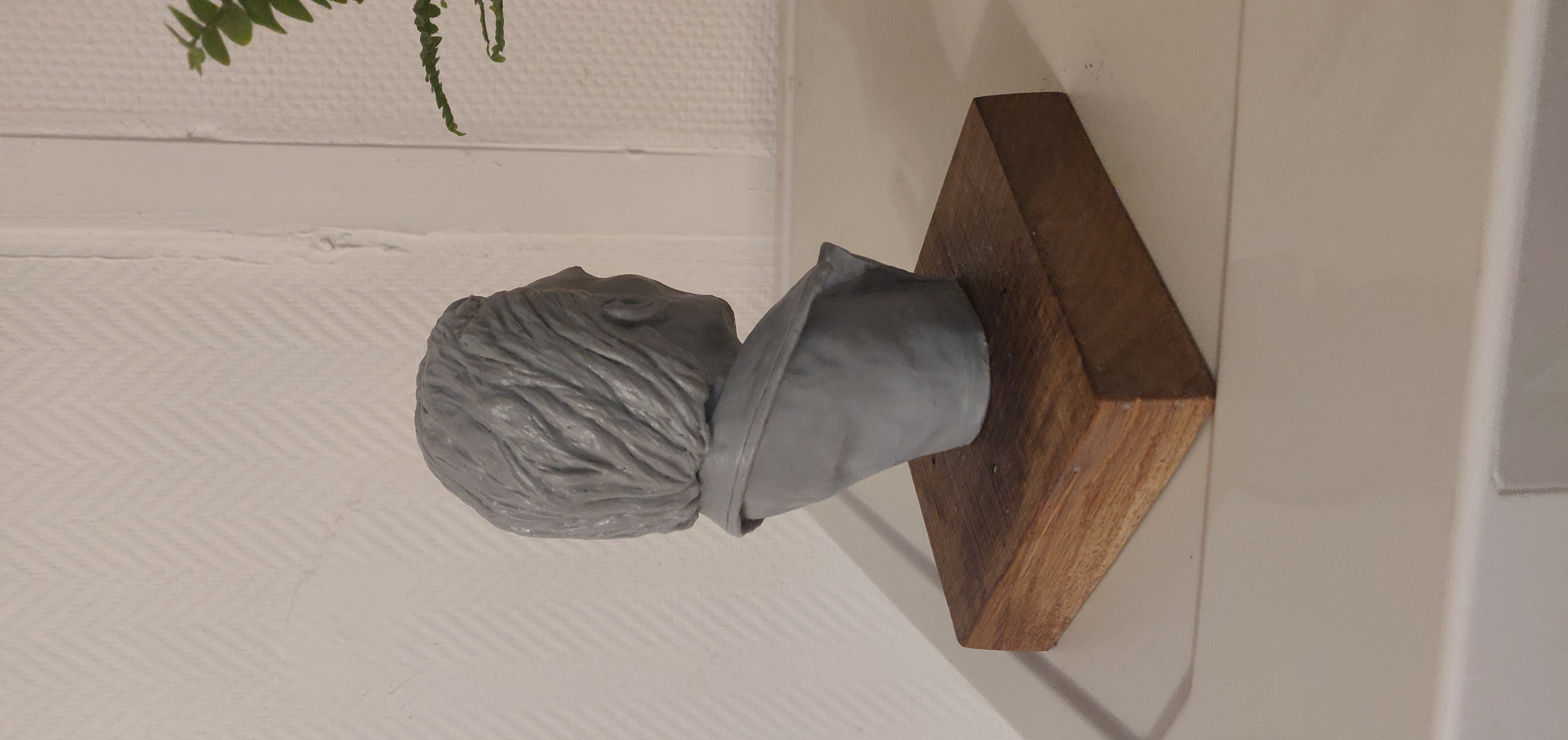

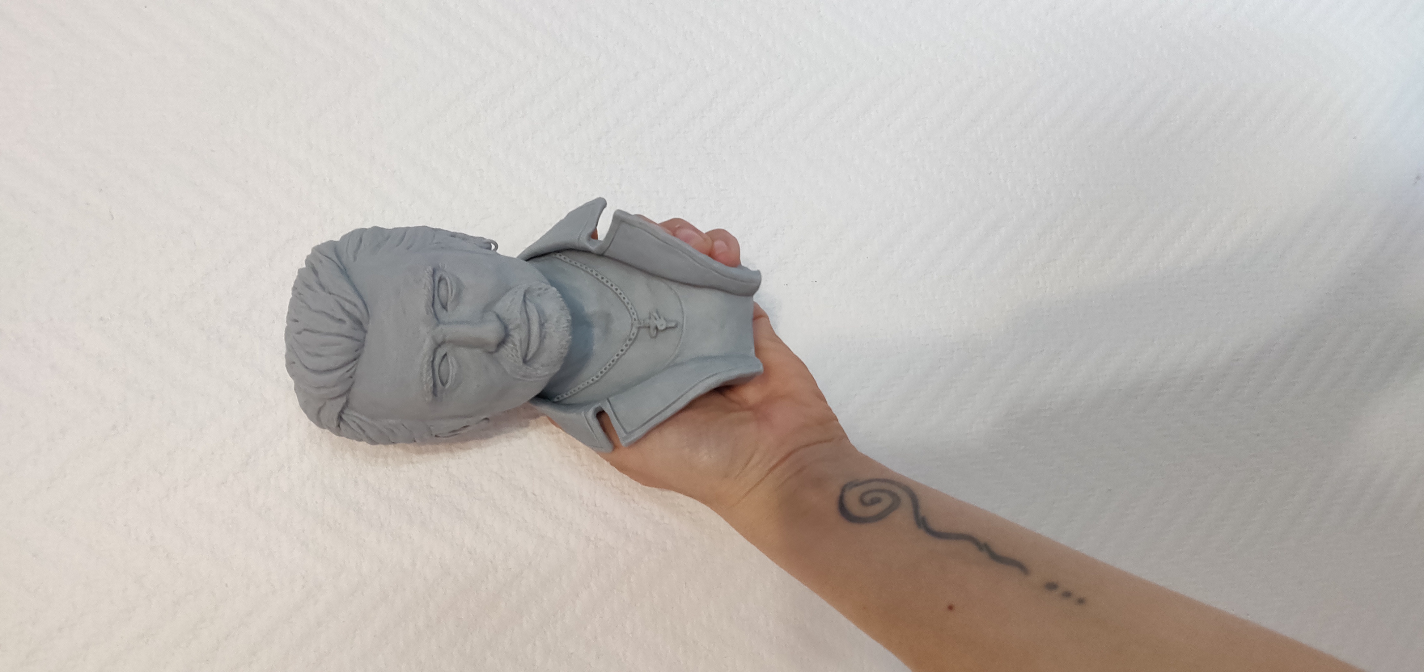

Je souhaite mouler ma sculpture ( matière cosclay) en deux parties.
Pas références autres que les nôtres
Ma sculpture fait:
16 cm de hauteur
10 cm de largeur
10cm d'épaisseur
Le moulage et tirage sera sans le socle en bois.
(Voir photos ci-jointes)
