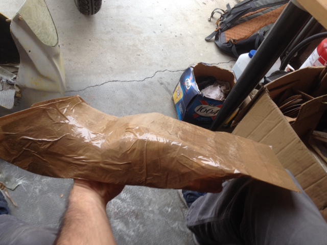

Autrement, j'ai stratifié un morceau de cul de selle :
Rigidification du poly (hyper souple…) Mise en place d'un carton avec du scotch, tenu par du gros scotch et ensuite plastiline pour bien refermer les bords Stratification de 4 mat 400, de + en + grand Cette fois-ci je me suis fait avoir : j'ai préparé 200 g de résine + 4 g de cata et à la fin, quand j'avais fini de stratifier, ça a pris dans le pot!!
J'ai chronométré, c'est arrivé en gel dans le pot après 18 minutes…
(Il faisait 27 degrés) Comme quoi l'influence de la quantité de résine préparée est énorme!...
