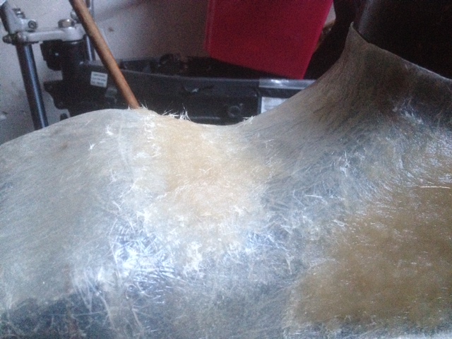

Autrement, j'ai stratifié un morceau de cul de selle :
Rigidification du poly (hyper souple…)
Mise en place d'un carton avec du scotch, tenu par du gros scotch et ensuite plastiline pour bien refermer les bords
Stratification de 4 mat 400, de + en + grand
Cette fois-ci je me suis fait avoir : j'ai préparé 200 g de résine + 4 g de cata et à la fin, quand j'avais fini de stratifier, ça a pris dans le pot!!
J'ai chronométré, c'est arrivé en gel dans le pot après 18 minutes…
(Il faisait 27 degrés) Comme quoi l'influence de la quantité de résine préparée est énorme!...
Merci encore pour tous vos conseils, j'arrive petit à petit à faire des trucs et ça fait plaisir! Génial les stratifiés!

Kisberi a écrit :Cette fois-ci je me suis fait avoir : j'ai préparé 200 g de résine + 4 g de cata et à la fin, quand j'avais fini de stratifier, ça a pris dans le pot!!
Ben oui… 27° :roll: à cette température, il est impossible de faire un stratifié polymérisé correctement, pour un cul de selle c'est pas grave heureusement :P

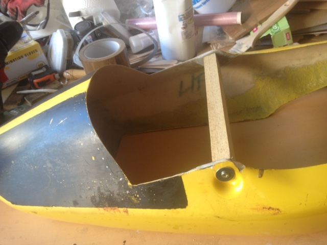

Je suis encore sur la forme de la selle. J'ai du restratifier un petit morceau pour bien adapter ma pièce à la moto. Pour ça, j'ai plaqué un bout de carton sur ma pièce, scotch d'emballage et hop 3 couches de mat 300.
Le fichier joint IMG_3287.JPG n’est plus disponible.
Maintenant je dois détourer, poncer, dégraisser et mastiquer (résine + cellulose + fibrette) à mort pour avoir une forme nickel.

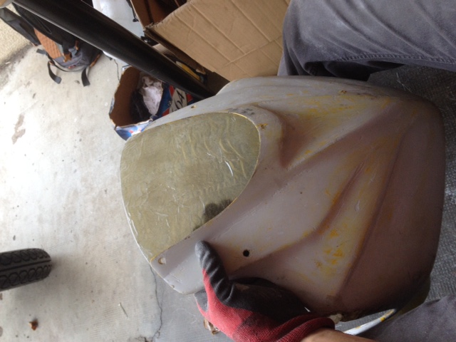

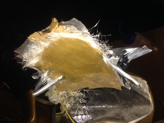

1/ Fabrication d'une bulle pour mon carénage de devant (pas transparente du coup mais tant pis pas grave), j'ai moulé en place sur du grillage recouvert de scotch, à l'ancienne quoi :lol:

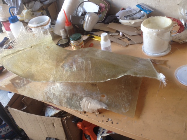

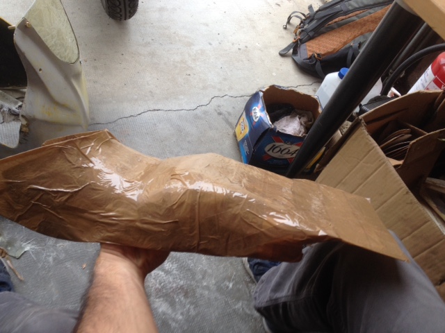

Ensuite, j'ai scotché toute cette ébauche, que j'ai placée sur la moto :
Et ensuite, j'ai stratifié 2 mat 450 (pas facile à conformer mais j'ai fini par y arriver…) parce que j'avais plus beaucoup de 300 et beaucoup trop de 450 :mrgreen:
J'ai préparé 300 g de résine avec 6 g de catalyseur (2%), puis j'ai fait un 2e mélange de 150 g + 3 g. Il faisait 23 degrés, ça a commencé à ne plus coller au doigt 51 minutes après la préparation du mélange.
J'ai essayé de couper en gel mais ça a un peu décollé les fibres. J'aurais encore du attendre un peu +. Bon c'est que sur le bord alors mécaniquement ça posera pas de soucis je pense...
Pas si à l'ancienne que ça et ça marche toujours on dirait :)

Camille a écrit : ↑lun. 17 sept. 2018 15:50Et ensuite, j'ai stratifié 2 mat 450 (pas facile à conformer mais j'ai fini par y arriver…) parce que j'avais plus beaucoup de 300 et beaucoup trop de 450
Dans ce cas, vous dédoubler le 450, c'est plus facile à appliquer ; n'utiliser cette astuce que pour des pièces qui ne subissent pas de contraintes !

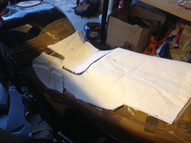

Camille a écrit : ↑lun. 17 sept. 2018 15:50- est-ce que le feutre se comporte comme le mat, c'est à dire est-ce qu'il se ramollit quand on l'impregne de résine? J'ai peur que vu la forme de ma selle je doive en couper des morceaux et bourrer les interstices avec résine+cellulose.
Oui il se ramollit si on lui en laisse le temps ; il faut pré-découper à la forme avant de commencer le travail et appliquer grossièrement à la main, vous verrez alors si ça fait des plis à certains endroits, auquel cas il faut découper des pinces avec les ciseaux.
Allez voir le tuto-vidéo sur l'imprégnation d'un feutre sur notre chaine vidéo par ICI.
D'après vos photos, ça va coincer au niveau de la remontée vers le réservoir au moins, il faut donc découper au ciseaux au milieu puis découper les morceaux qui se superposent.
Pour l'endroit où vous aurez les cuisses un jour, ça peut aussi devoir être découpé mais je peux me tromper d'après photo.
Pour vous simplifier la vie, vous pouvez découper votre feutre en plusieurs morceaux que vous rapprocherez au moment de la stratification :
le dessus où poser les fesses puis chaque bords où seront les cuisses et un triangle pour le pommeau qui touche le réservoir.

Voila suite des travaux : démoulage de la pièce et préparation des morceaux de feutre…
C'est pas évident, le feutre fait facilement des plis et on est obligés de faire plein de retouches au cutter ;)
