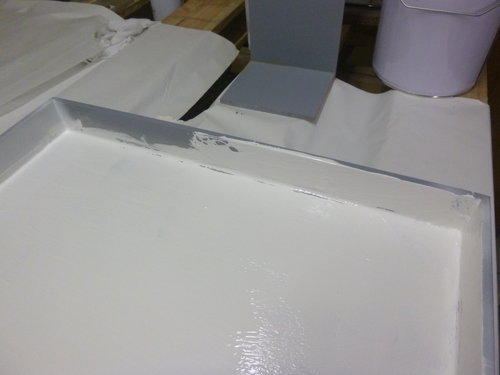

Evidement ça continue, je viens de poser mon gel coat et j'ai une réaction.
Voulez vous que je l'expose ici ou que je crée un autre sujet?
Ou pas de réponces si vous ne voulez plus me voir ;) :cry:
Messages : 547
Re: précision sur l'application de la cire
Si il s'agit d'une réaction avec l'un de nos produit exposé nous votre problème et nous essaierons de le régler.
Donner nous le maximum d'info pour que l'on puisse avoir toutes les donnés: dosage, température, temps, épaisseurs...

Alors gel coat isophtalique blanc de chez vous, cire c’est celle décrite ci-dessus.
La température du local est de 20 degrés.
Préparation de gel coat 750gr pour 10g de cata.
Les mesures ont été faites sur une balance.
Mais je trouve qu’il a réagi très vite j’ai eu à peine 10 min pour le mettre (je trouve ça bizarre et du coup je me demande si je me suis pas trompé dans mon dosage de cata) j’ai dû jeter 500g de gel coat.
J’ai continué avec des quantités de 100 g catalysée à 1%.
Lors de l’application du gel coat il ne tenait pas sur la pièce surtout dans les angles. (le phénomène est un petit peu comme si on mettait de l’eau sur un corps gras, elle s’enlève de l’endroit gras).
Le temps de repréparer, sur le moule il polymérise et je repasse une couche dessus, en chargeant, ça recouvre les endroits où il y a eu le problème.
Mais en réagissent à certain endroit il se décolle.
Je vous joins des photos.
lors de l'application
après polymérisation
Je pensais mettre une couche de mat et de voir après si il est possible de le réparer.
Cela vous semble une bonne idée ?
Que pensez-vous de la réaction ?
Peut-on appliquer plusieurs couches de gel coat successivement ?

Fred be a écrit : Préparation de gel coat 750gr pour 10g de cata.
Le dosage du PMEC est de 2% en poids du produit polyester à catalyser donc 15 gr de PMEC pour 750 gr de gel-coat, vous pouvez baisser à 12 gr si les conditions sont bonnes comme vous semblez l'indiquer mais pas plus, vous auriez une sous-polymérisation préjudiciable à la pérénité de la pièce tirée.
Fred be a écrit :Mais je trouve qu’il a réagi très vite j’ai eu à peine 10 min pour le mettre (je trouve ça bizarre et du coup je me demande si je me suis pas trompé dans mon dosage de cata) j’ai dû jeter 500g de gel coat.
Préparer des quantités de mélange que vous savez pouvoir appliquer en 8-10 minutes, faire le mélange dans des pots larges et surtout pas dans du métal.
Fred be a écrit :J’ai continué avec des quantités de 100 g catalysée à 1%.
Trop faible quantité de PMEC
Fred be a écrit :Lors de l’application du gel coat il ne tenait pas sur la pièce surtout dans les angles. (le phénomène est un petit peu comme si on mettait de l’eau sur un corps gras, elle s’enlève de l’endroit gras).
Problème de cirage ou pollution du moule par un agent extérieur très probablement mais difficile à dire quand on n'est pas dans l'atelier.
Fred be a écrit :Le temps de repréparer, sur le moule il polymérise et je repasse une couche dessus, en chargeant, ça recouvre les endroits où il y a eu le problème.
Il pourrait s'agir d'un mauvais mélange du catalyseur concentré à un endroit qui provoque le retrait du gel-coat et son décollement.
Fred be a écrit :Je pensais mettre une couche de mat et de voir après si il est possible de le réparer.
Oui il est possible de stratifier dessus mais la qualité de fini va être moyenne.
Oui on peut appliquer deux couches de gel-coat : quand la première couche est "amoureuse" on passe la deuxième.

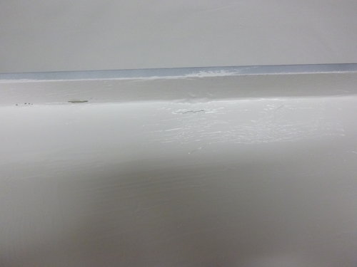

Bonjour.
Je vous posais cette question car ce phénomène me rappel la carrosserie, quand on veut appliquer la peinture sur la tôle et qu’on a mal dégraissé c’est cela qu’il se passe.
Comme je vous l’ai dit j’ai posé du mat de verre pour pouvoir démouler et voir l’ampleur des dégâts j’en ai profité pour refaire un test catalysé correctement comme vous me l’avez dit.
J’avais une petite pièce de teste qui a été ciré comme le moule (même cire, même nombre de fois, la seul chose qui diffère est que j’ai passé moins de temps sur le lustrage).
Regarder ce qu’il s’est passé.
réaction avec la résine
C’est une résine préparée en quantités de 200 ml avec 4 ml de pmec.
Le support était bien recouvert lors de l’application mais peu de temps après la résine c’est retirée de certain endroit.
je peux faire d'autres photo si nécessaire.
Qu'en pensez vous?
:!: C'est en POIDS, pas en volume qu'on doit faire les dosages
Fred be a écrit : Qu'en pensez vous?
Pareil que pour ma précédente réponse : cire mal passée, mal lustrée (ou encore périmée mais je ne la connais pas) ou pollution externe que je ne peux pas deviner.
