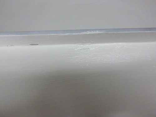

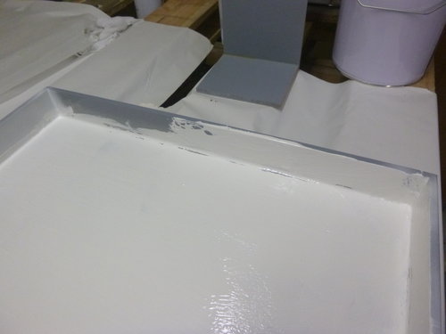

Je vous joins des photos.
lors de l'application
après polymérisation
Je pensais mettre une couche de mat et de voir après si il est possible de le réparer.
Cela vous semble une bonne idée ?
Que pensez-vous de la réaction ?

Fred be a écrit : Préparation de gel coat 750gr pour 10g de cata.
Le dosage du PMEC est de 2% en poids du produit polyester à catalyser donc 15 gr de PMEC pour 750 gr de gel-coat, vous pouvez baisser à 12 gr si les conditions sont bonnes comme vous semblez l'indiquer mais pas plus, vous auriez une sous-polymérisation préjudiciable à la pérénité de la pièce tirée.
Fred be a écrit :Mais je trouve qu’il a réagi très vite j’ai eu à peine 10 min pour le mettre (je trouve ça bizarre et du coup je me demande si je me suis pas trompé dans mon dosage de cata) j’ai dû jeter 500g de gel coat.
Préparer des quantités de mélange que vous savez pouvoir appliquer en 8-10 minutes, faire le mélange dans des pots larges et surtout pas dans du métal.
Fred be a écrit :J’ai continué avec des quantités de 100 g catalysée à 1%.
Trop faible quantité de PMEC
Fred be a écrit :Lors de l’application du gel coat il ne tenait pas sur la pièce surtout dans les angles. (le phénomène est un petit peu comme si on mettait de l’eau sur un corps gras, elle s’enlève de l’endroit gras).
Problème de cirage ou pollution du moule par un agent extérieur très probablement mais difficile à dire quand on n'est pas dans l'atelier.
Fred be a écrit :Le temps de repréparer, sur le moule il polymérise et je repasse une couche dessus, en chargeant, ça recouvre les endroits où il y a eu le problème.
Mais en réagissent à certain endroit il se décolle.
Il pourrait s'agir d'un mauvais mélange du catalyseur concentré à un endroit qui provoque le retrait du gel-coat et son décollement.
Fred be a écrit :Je pensais mettre une couche de mat et de voir après si il est possible de le réparer.
Peut-on appliquer plusieurs couches de gel coat successivement ?
Oui il est possible de stratifier dessus mais la qualité de fini va être moyenne.
Oui on peut appliquer deux couches de gel-coat : quand la première couche est "amoureuse" on passe la deuxième.
