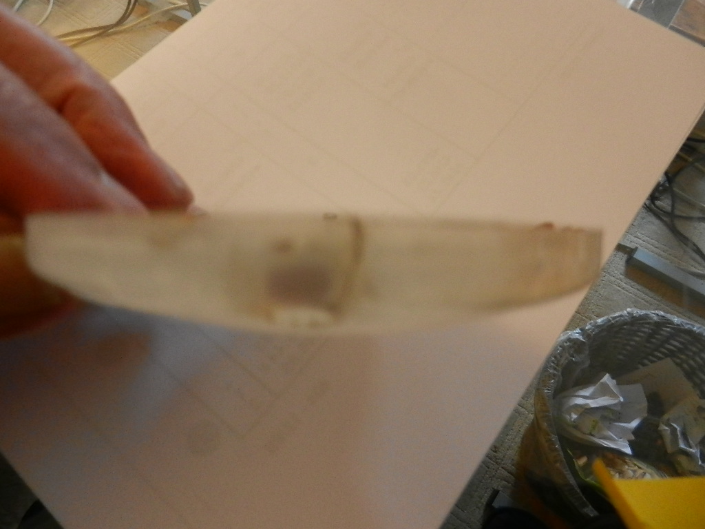

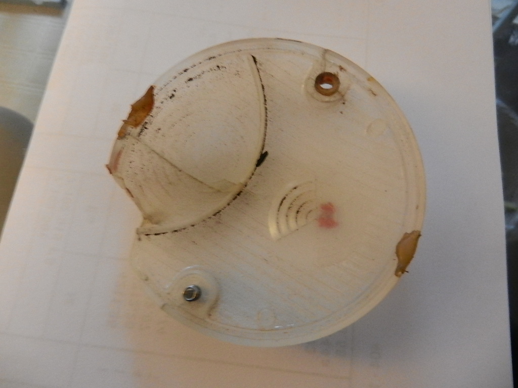

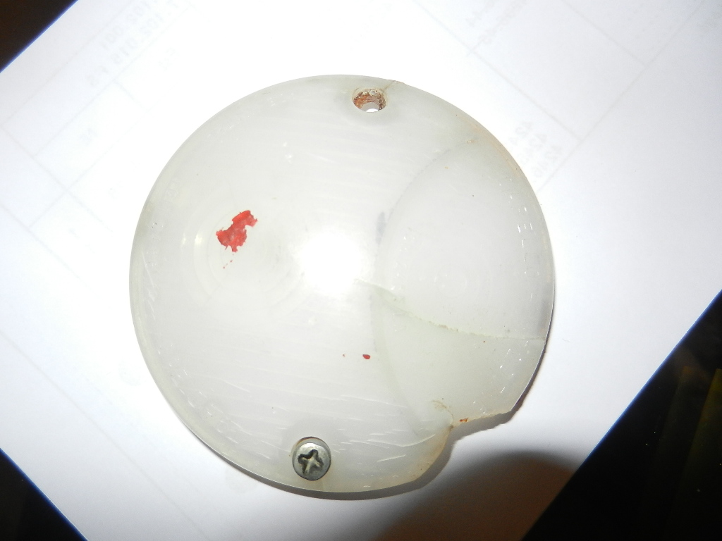

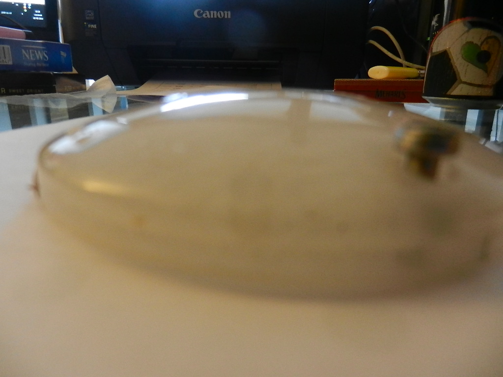

Si vous pouviez nous mettre des photos de votre pièce (en respectant ce qui indiqué en haut du forum) cela permettrait de voir si vous avez la possibilité d'y arriver ou non, et de juger si l'inclupox est adaptée ou non.
Sinon, 50 € le cabochon, faut voir selon le poids de matière et la complexité de la forme.
Vous avez des originaux en bon état ?

Taille du cabochon 8,5 cm de diametre, en creux env 1,5 cm
