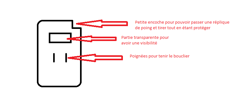

Voici un schéma de ce à quoi le bouclier ressemble.
Il y a donc une petite encoche en haut à droite permettant de pouvoir tirer sans trop s'exposer.
La partie centrale représente une partie transparente pour avoir un visuel de ce qu'il se passe devant.

schema
schema
