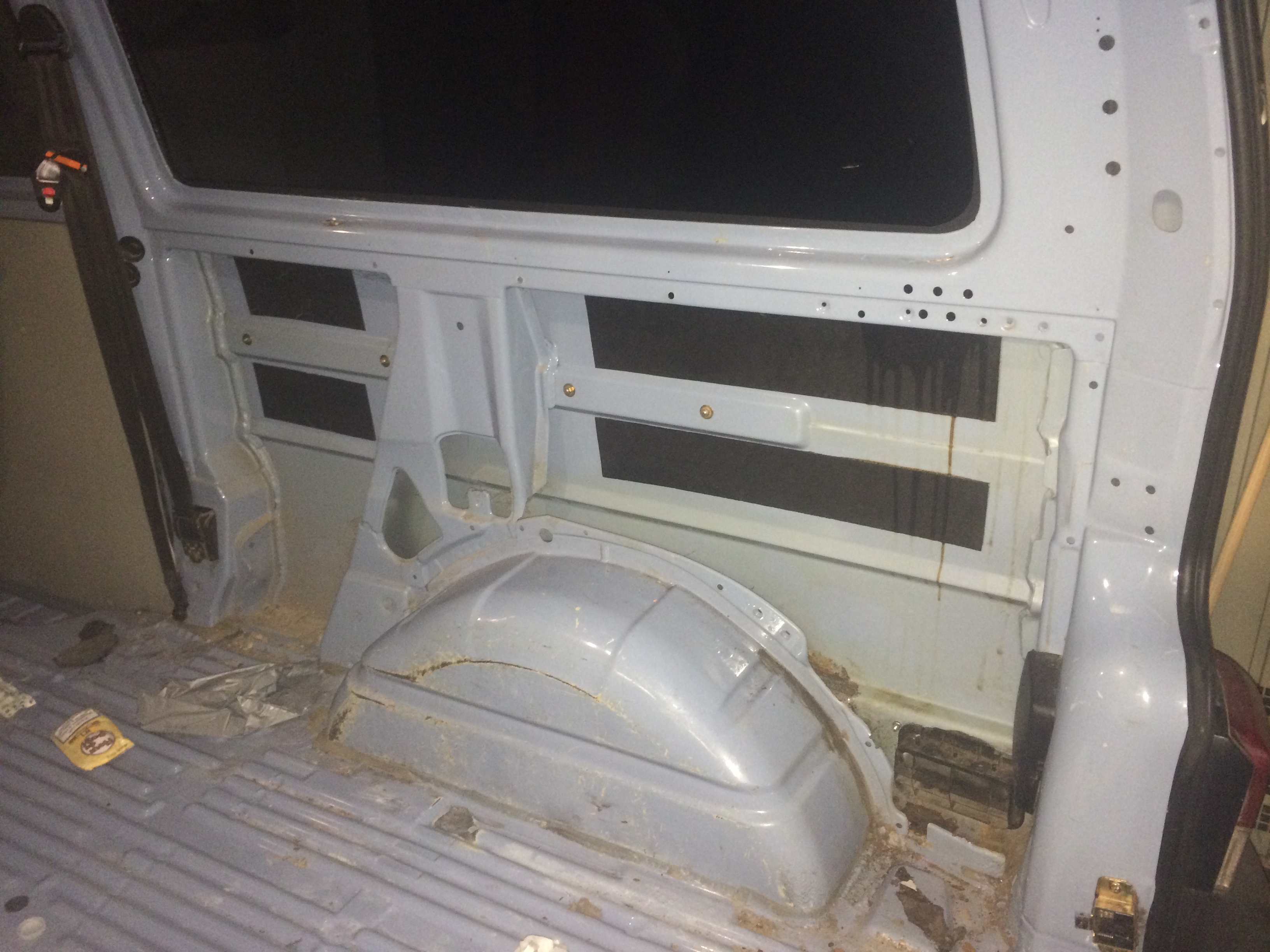

Le trou vu de l'intérieur :

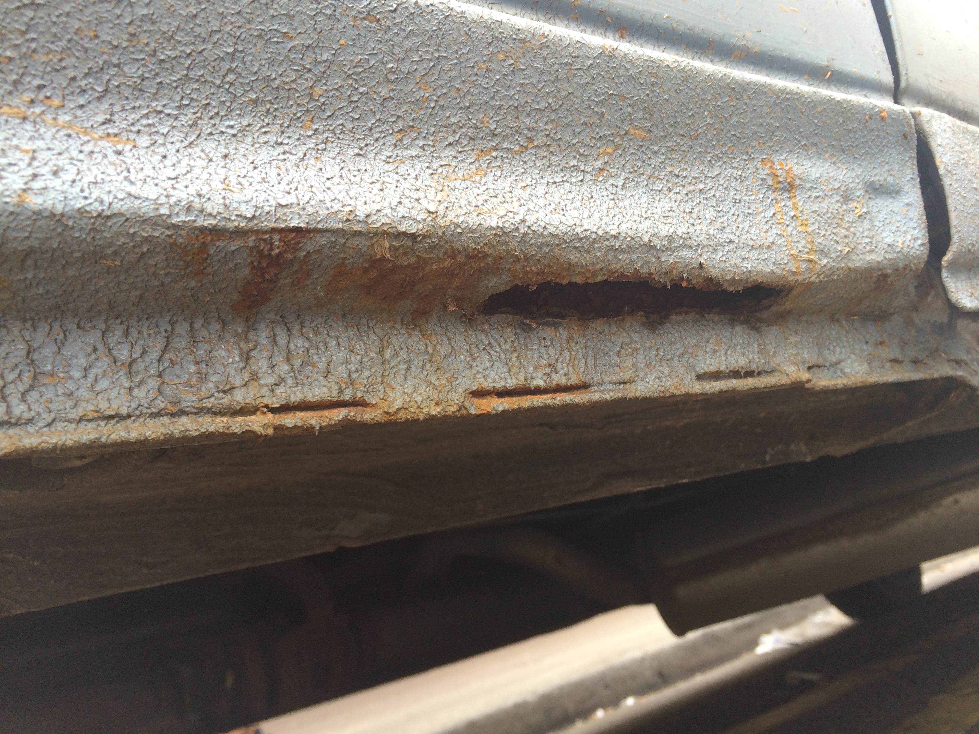

Longeron entre la porte latérale et le passage de roue, depuis la photo, j'ai gratté, j'ai l'impression qu'il n'y a que cet endroit qui est aussi pourri

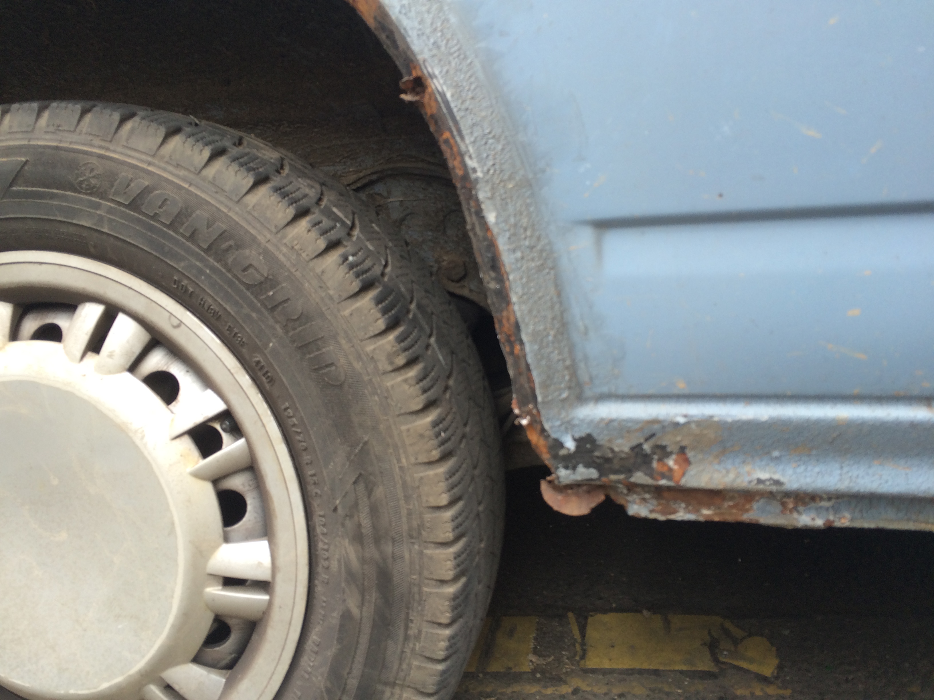

Le passage de roue, le reste est à peu près "clean"

Pour la partie longeron, je pense que je vais utiliser plusieurs choses.
Masticolle epoxy 3030
Fibre Sylione 300g/m2
Resine Epoxy Realpox 560S prise standard

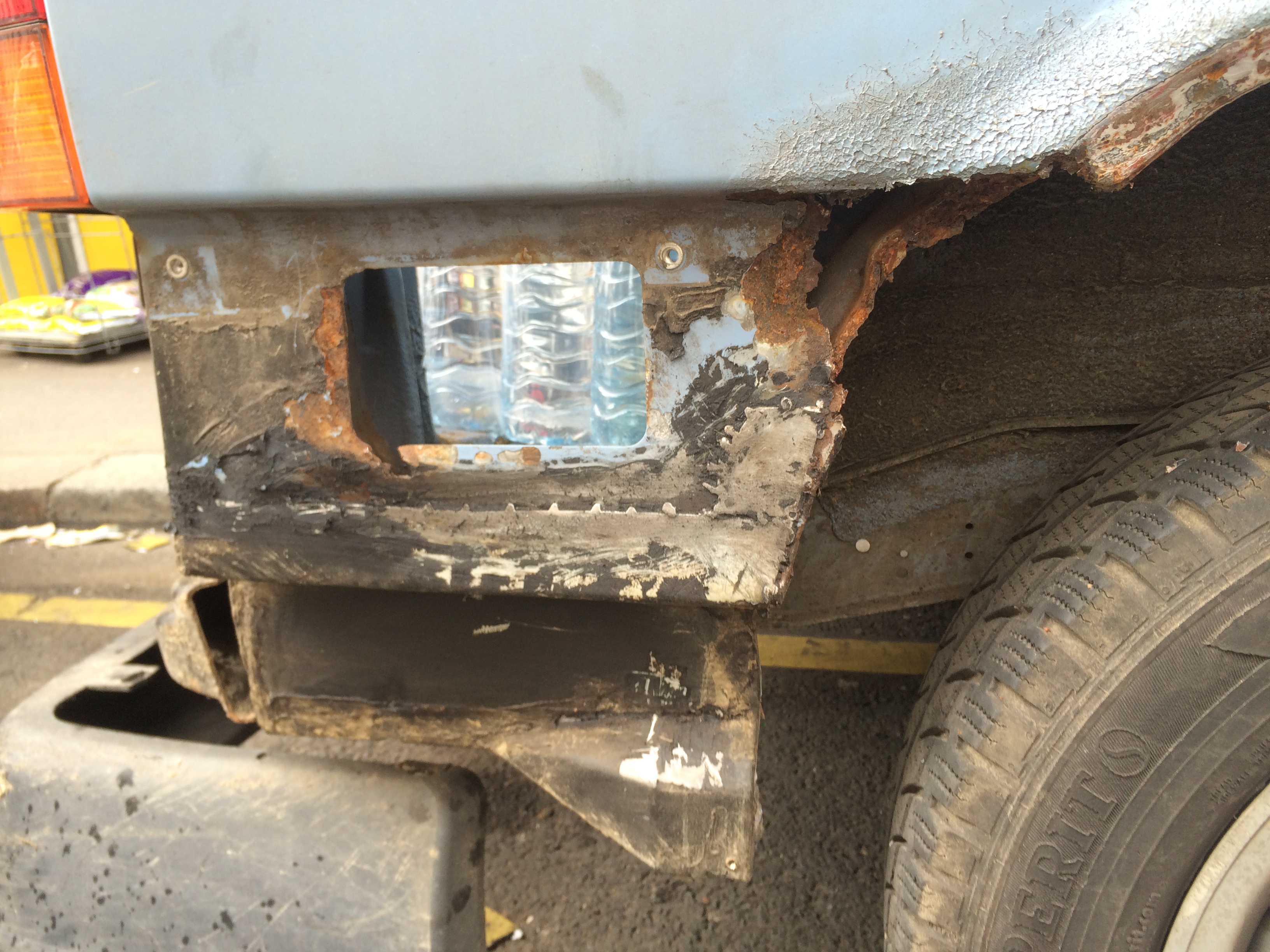

Pour le reste, le trou qui se trouve derrière le pare-chocs, j'hésite. Je ne sais pas si ca va tenir ou si il vaut mieux faire appel à un soudeur. J'en ai un sous la main mais je ne sais pas quand exactement ça va se faire.
Pensez-vous, en toute expertise et toute honnêteté de votre part, que des matériaux composites vont tenir à cet endroit ultra anglé et soumis aux vibrations et à l'effort de la taule ?

Ibuprofen a écrit : Pensez-vous, en toute expertise et toute honnêteté de votre part, que des matériaux composites vont tenir à cet endroit ultra anglé et soumis aux vibrations et à l'effort de la taule ?
Allez voir sur notre site Résines et moulages les tutos-vidéo et notamment celui sur une réparation de caisse de Jaguar par ICI.

Ibuprofen a écrit :Pensez-vous, en toute expertise et toute honnêteté de votre part, que des matériaux composites vont tenir à cet endroit ultra anglé et soumis aux vibrations et à l'effort de la taule ?
Pour tout ce qui est de la réparation des tôles de la caisse, il n'y a pas de problèmes particuliers sinon que c'est parfois mal accessible, qu'il faut être soigneux sur les dosages de produits et veiller à travailler dans de bonnes conditions de chaleur et d'hygrométrie.
Ce que vous appelez expertise est notre bonne connaissance de nos produits et bonne habitude de ce genre de travaux.

isatis a écrit : Pour tout ce qui est de la réparation des tôles de la caisse, il n'y a pas de problèmes particuliers sinon que c'est parfois mal accessible, qu'il faut être soigneux sur les dosages de produits et veiller à travailler dans de bonnes conditions de chaleur et d'hygrométrie.
En effet, pour la partie extérieure, je sais que ça ne posera pas de souci. Pour le haut gauche du passage de roue, ça risque d'être une bonne galère.

Ibuprofen a écrit :
Merci de soulever cette question. À ma connaissance, les parties touchées sont intégrantes des ailes. Il ne s'agit aucunement de parties "porteuses" du vehicule.
Je m'en doutais un peu mais comme ce n'est pas dans nos compétences, à vous de vérifier.
Ibuprofen a écrit :
Même si la fibre ne se casse pas, ne risque t'elle pas de se décoller de la tôle ? Même si invisible à l'œil nu ?
Un stratifié époxy est rigide, il ne devrait pas y avoir de problèmes mais il faut impérativement travailler la tôle sur laquelle sera reprise votre réparation et bien chevaucher les couches en élargissant du plus petit au plus grand.
