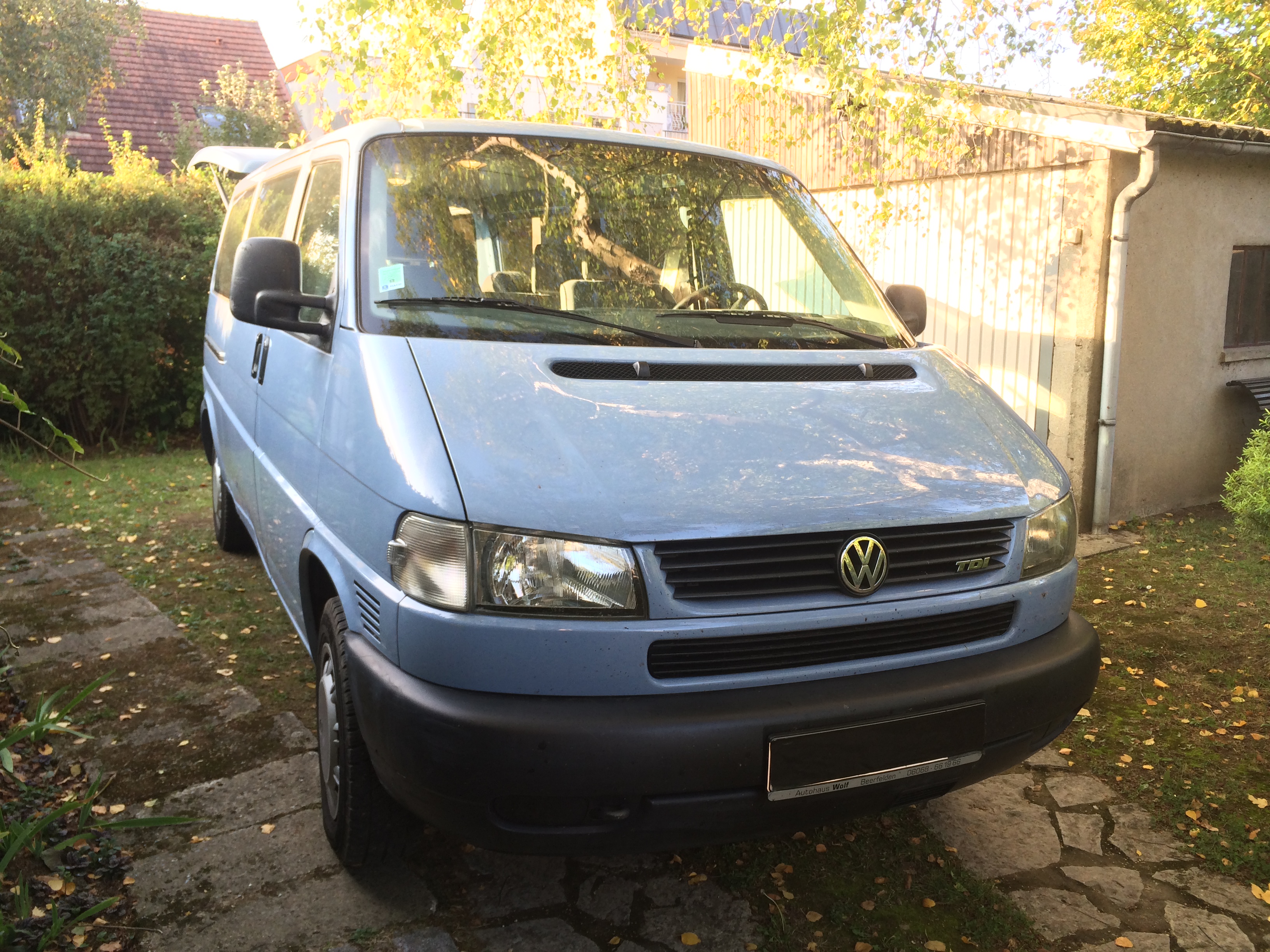

Je m'appelle Nico, j'habite Paris et nous avons acheté, avec ma femme, un T4 Syncro de 2002 en Allemagne. C'est mon deuxième Transporter.
Celui-ci est "un peu" :roll: Piqué par la rouille. a part ces soucis, il n'a que des qualités.
1ère main, moteur AXL (2.5TDI), entretien VW à 100%, rallongé, nez long, Syncro, clim, 5 places, pas mal d'options... Bref..

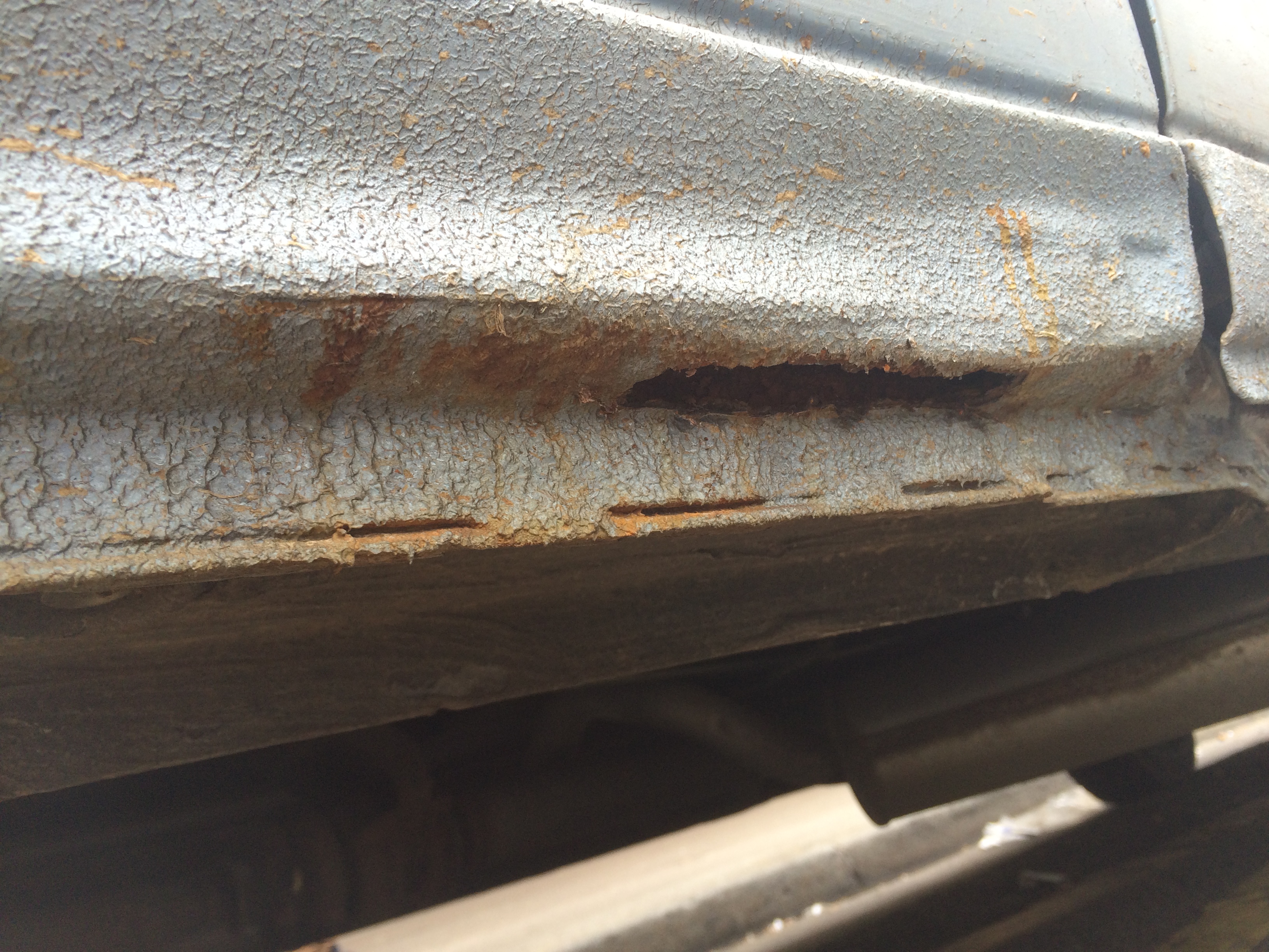

Il y a(vait) du blackson sur les ailes arriéres. J'en ai viré une partie sur une aile et j'ai découvert ce que je ne voulais pas :mrgreen: la rouille.
Tellement de rouille qu'en grattant le blackson, la caisse est tombé en poussière.
Voici les photos :
La bestiole
Une vue large pour situer :
Le trou vu de l'intérieur :
Avec le blackson :
Sans le blackson (on devine une "rustine de métal" en bas)
Longeron entre la porte latérale et le passage de roue, depuis la photo, j'ai gratté, j'ai l'impression qu'il n'y a que cet endroit qui est aussi pourri
Le passage de roue, le reste est à peu près "clean"
Pour vous montrer la quantité de cette saloperie de blackson qu'ils ont été coller.
Voilà. C'est à peu près la même chose de l'autre côté mais je n'ai pas encore gratté.

Ibuprofen a écrit : Pensez-vous, en toute expertise et toute honnêteté de votre part, que des matériaux composites vont tenir à cet endroit ultra anglé et soumis aux vibrations et à l'effort de la taule ?
Pour le reste, le trou qui se trouve derrière le pare-chocs, j'hésite. Je ne sais pas si ca va tenir ou si il vaut mieux faire appel à un soudeur. J'en ai un sous la main mais je ne sais pas quand exactement ça va se faire.
Tout d'abord une précision :
Nous sommes techniciens-négociants en résines thermo-durcissables à froid, pas en châssis automobobile aussi je vous réponds en fonction des travaux possibles avec des résines charges, tissus, etc. qui concernent les trous dans la caisse, les éléments de carrosserie qui participent de la sûreté du véhicule ne peuvent pas être expertisés seulement par photo
donc
concernant les longerons et l'arrière de pare-choc dont je ne sais pas s'il est partie de châssis ou pas, il vaut mieux s'adresser au professionnel concerné qui vous dira si c'est risqué ou pas d'utiliser des composites pour reconstituer.

Ibuprofen a écrit :Pensez-vous, en toute expertise et toute honnêteté de votre part, que des matériaux composites vont tenir à cet endroit ultra anglé et soumis aux vibrations et à l'effort de la taule ?
Pour tout ce qui est de la réparation des tôles de la caisse, il n'y a pas de problèmes particuliers sinon que c'est parfois mal accessible, qu'il faut être soigneux sur les dosages de produits et veiller à travailler dans de bonnes conditions de chaleur et d'hygrométrie.
Ce que vous appelez expertise est notre bonne connaissance de nos produits et bonne habitude de ce genre de travaux.

Merci de soulever cette question. À ma connaissance, les parties touchées sont intégrantes des ailes. Il ne s'agit aucunement de parties "porteuses" du vehicule.
Je m'en doutais un peu mais comme ce n'est pas dans nos compétences, à vous de vérifier.
Ibuprofen a écrit :
Même si la fibre ne se casse pas, ne risque t'elle pas de se décoller de la tôle ? Même si invisible à l'œil nu ?
Un stratifié époxy est rigide, il ne devrait pas y avoir de problèmes mais il faut impérativement travailler la tôle sur laquelle sera reprise votre réparation et bien chevaucher les couches en élargissant du plus petit au plus grand.

Que voulez-vous dire par "du plus petit au plus grand" ? Comment préparer la tôle ?
Voici ce que je pense faire, pouvez-vous me corriger svp ?
Décaper la peinture et le blackson
Brosser la rouille visible
couper la dentelle à la disqueuse
Traiter la tôle mise à nue au phosphatant autant de fois que nécessaire
Rincer à l'eau
Passer un autre coup de brosse métallique
Passer du phosphatant primaire
Poser le 3030, le Realpox et les bandes de fibres de verre.
À quelle moment passer le produit que vous me conseillez ?
Allez voir sur notre site les explications en sautant l'étape préparation du trou puisqu'il ne s'agit pas de travailler sur stratifié mais sur tôle, par ICI.
Ibuprofen a écrit : Comment préparer la tôle ?
Ponçage jusqu'au métal sain largement, nettoyage, Métasov puis stratification.
Ibuprofen a écrit : Décaper la peinture et le blackson
Rincer à l'eau
Je ne peux pas me prononcer sur le primaire que vous voulez appliquer. Le métasov s'applique sur la tôle nue puis doit "sécher".
Ibuprofen a écrit : Je ne peux pas vous envoyer de mp. J'aurai aimé connaître les differences entre les deux produits afin de savoir si ils sont complètementaires.
Heureusement qu'on ne peut pas m'envoyer de MP, je serais submergée :P ce sont des produits différents qui n'ont pas de complémentarité, c'est l'un ou l'autre. Nous connaissons notre produit et savons qu'un stratifié époxy tient dessus si le travail est bien réalisé.
