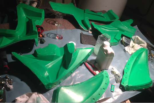

Voila une photo du moule:

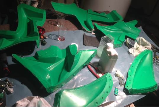

Et voila le sabot que je voudrais faire en carbone , il est en 3 parties mais je veux le faire en une seule:
Capture d’écran 2015-01-20 à 23.15.25.png (225.78 Kio) Vu 9175 fois
ps: je ne sais pas pourquoi la deuxième image ne s'affiche pas , j'ai souvent le problème :roll:

Super boulot,bon courage pour la suite :mrgreen:
Re: Questions fabrication de carénages de gsxr
Pour vos moules, bravo, car c'était loin d'être évident !

Le gel coat polyester se vendant minimum en 1 kg, vous aviez de quoi faire 2 m² de surface !
Si vous avez tout utilisé ou presque sur les moules que vous avez mis en photos, pas étonnant que vous ayez eu le problème.
