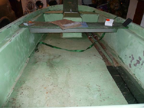

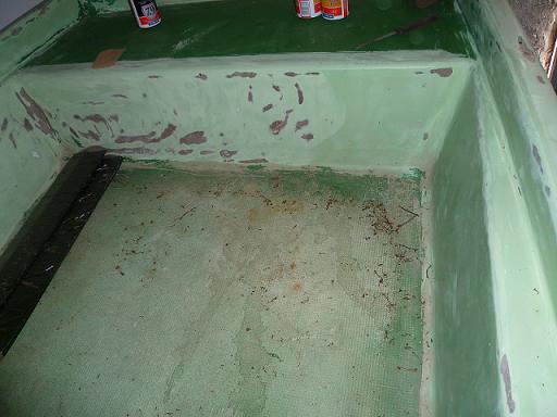

bonjour a tous , je me dirige vers vous car je voudrais renforcer le fond de ma barque double coque en fibre polyester et j'avoue que j'ai du mal a faire ma liste de courses...
en fait je trouve que lorsque je monte dans ma barque , le fond gondole légèrement , et ayant l'intention de fabriquer et stratifier un petit meuble de rangement et le coller au fond et sur les rebords du bateau , pour faire un élément encastré ( enfin ca en verra plus tard ...^^) , il faut que le fond de ma barque soit bien rigide .
de ce fait je suis complétement perdu ...
comment m'y prendre ? j'ai lu les postes dans le forum mais je nage ...
peut on déverser de la résine directement sur le fond et la lisser ? dois je mettre du mat/tissu/mat ? et quelle quantité commander ...
enfin j'ai vraiment besoin de vos lumières !
je poste les photos de ma barque ( pour info elle mesure 3.5m et je ne connait pas la marque )

Plus sérieusement, il me semble d'après vos photos que votre barque est assez usagée mais en bon état. Le fait que le fond soit souple ne veut pas dire qu'il est trop faible ou affaibli par l'usage.
Ensuite, si vous voulez faire une boîte de rangement stratifiée à ce fond ça va le rigidifier forcément et vu la taille du fond, ça devrait suffire à ne plus vous inquiéter.
Votre rangement, vous comptez le faire en quoi ? De toute façon il faudra le stratifier au fond.
Pour ça, il faut poncer votre fond aux endroits où viendra la stratification puis appliquer tissu de verre-résine polyester isophtalique avant d'effectuer une finition qui étanchéifie le tout.

oui elle est usagée mais niveau coque , mise a part la peinture , le reste est en bon état ( pas de fissure de coque ou d'osmose ) .
étant ma première barque , je ne savais pas si le fond assez souple était normal ( car lorsqu'on se place au centre de la barque , le fond touche quelque chose de temps en temps ( la coque j’imagine ) .
