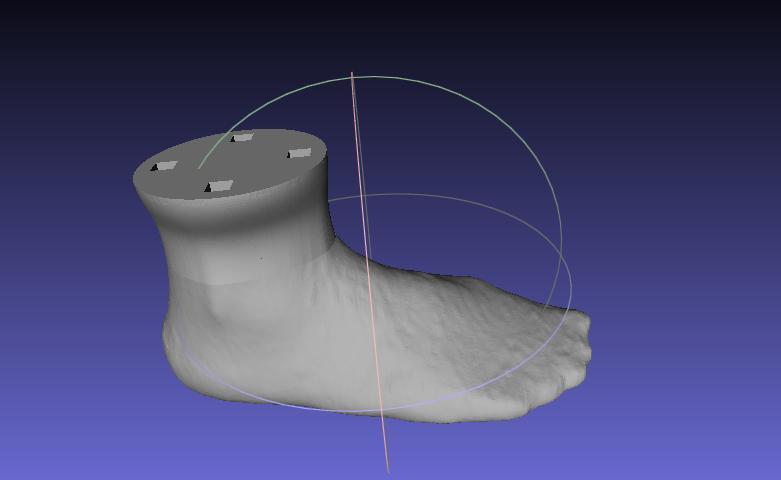

Je cherche à faire des moules de pieds humains.
J'ai pour cela des faux pieds en plastique (à l'échelle)
Je ne sais pas quel produit et quel quantité je vais avoir besoin.
J'ai 6 moules à faire. Chaque moule devra être réutilisable (précision à 0,5mm près) au moins deux fois
Je dois faire 2 pieds dans chaque moule.
Voici une photo de l'un des pieds.
Geoffrey
Exemple de pied à reproduire
Re: Moulage de pieds humains
vous avez besoin de reproduire les encoches du haut de la cheville ?

Oui, il doit être identique.
les encoches permettront l’emboîtement avec des jambes que j'ai déjà en ma possession.

Alors, il faut faire un moule en deux parties. l'une pour le haut et les encoches et l'autre pour le pied. Le matériau à utiliser est de l'élastomère de silicone,voir par ICI.
Vous voulez faire un moule bateau ou bien sous chape ? Si vous souhaitez des précisions, vous avez des explications ICI… et mes excuses si vous connaissez le métier :oops:
