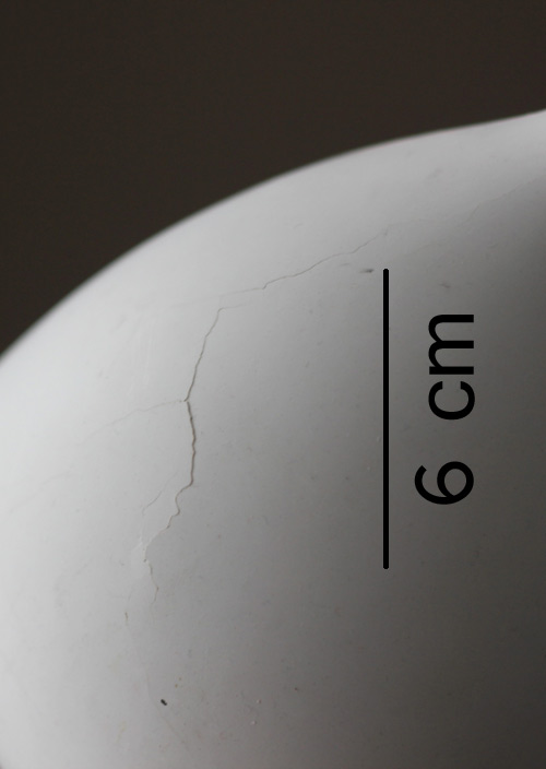

J'imagine que la resine n'étant pas "retenue" lors de son expansion, elle fissure! Mais je n'en suis pas sur.
Voila le type de fissure, quelques soit la resine acrylique utilisée, quelques soit les épaisseurs (mais toujours moulé dans un ballon)
J'ai même tenté de chargé la resine avec de la fibre de verre, mais le rotomoulage devient impossible!

Votre roto moulage fait combien d'épaisseur ?
Si vous aviez essayé la résine du site, j'aurais pu vous demander:
Avez vous respecté parfaitement le dosage A/B ?
Avez vous ajouté quoi que ce soit (eau ou autre)
A voir votre photo, et selon ce que j'imagine de votre procédé de mise en oeuvre, la fissuration est simplement dûe à la mise en oeuvre.
En effet, pour rotomouler dans votre ballon de baudruche, je suppose que vous manipulez le ballon ?
Et ce jusqu'à ce que la phase gel soit passée ?
Si c'est le cas, il est normal que vous ayez ce problème car, contrairement à la G26, l'acrystal est hyper cassant durant sa phase de gel.
