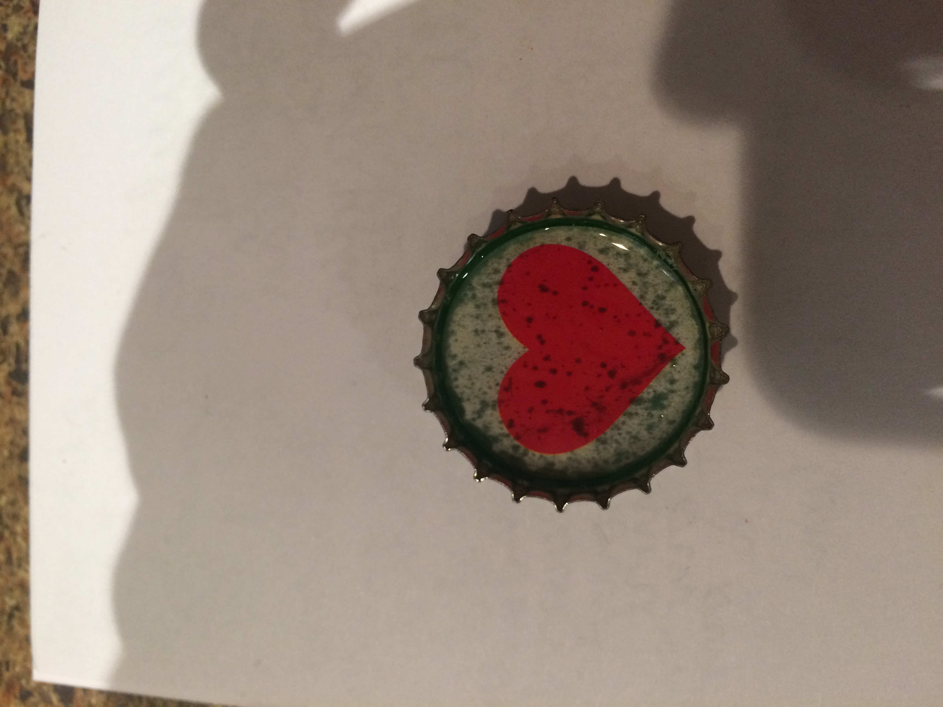

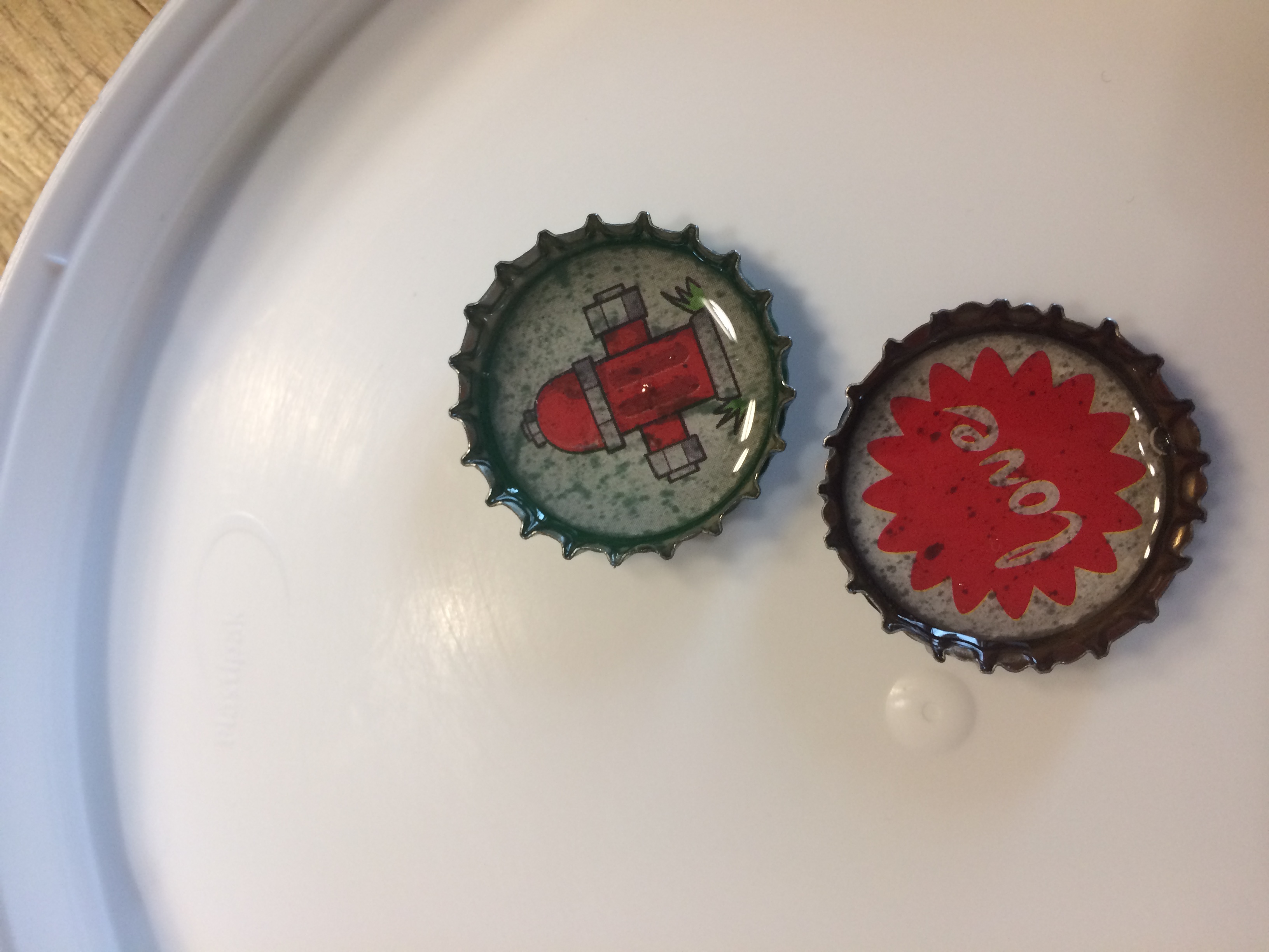

Bonjour, je me demandais si vous aviez résolu votre problème et de quelle façon ? J'essaie de couler de la résine dans des bouchons sur des autocollants et j'ai le même problème !!!
Re: Problème de résine epoxy sur papier
Je doute que la personne qui a posé sa question revienne vous répondre 7 ans après !
Dites-nous quelle résine vous nous avez commandée et expliquez les phénomènes, vous pouvez aussi poster des photos à l'aide de l'onglet "fichiers joints" ci dessous à gauche.
Mylene
Enregistré le : ven. 13 avr. 2018 00:59
Message non lu par Mylene »
Achat: pas de références autres que les nôtres
Le papier semble se mouiller et laisser des traces.
Voir les photos
Vous êtes sur le forum de Résines et moulages comme indiqué sur la page d'accueil :
Voyez avec votre fournisseur qui saura en principe vous conseiller utilement.
En règle générale si c'est la bonne qualité de résine qui est employée, le problème peut provenir du papier utilisé : comme expliqué plus haut, il faut utiliser une résine compatible avec le travail à réaliser et faire des essais préalables sur divers papiers, tous ne se comportent pas identiquement.
