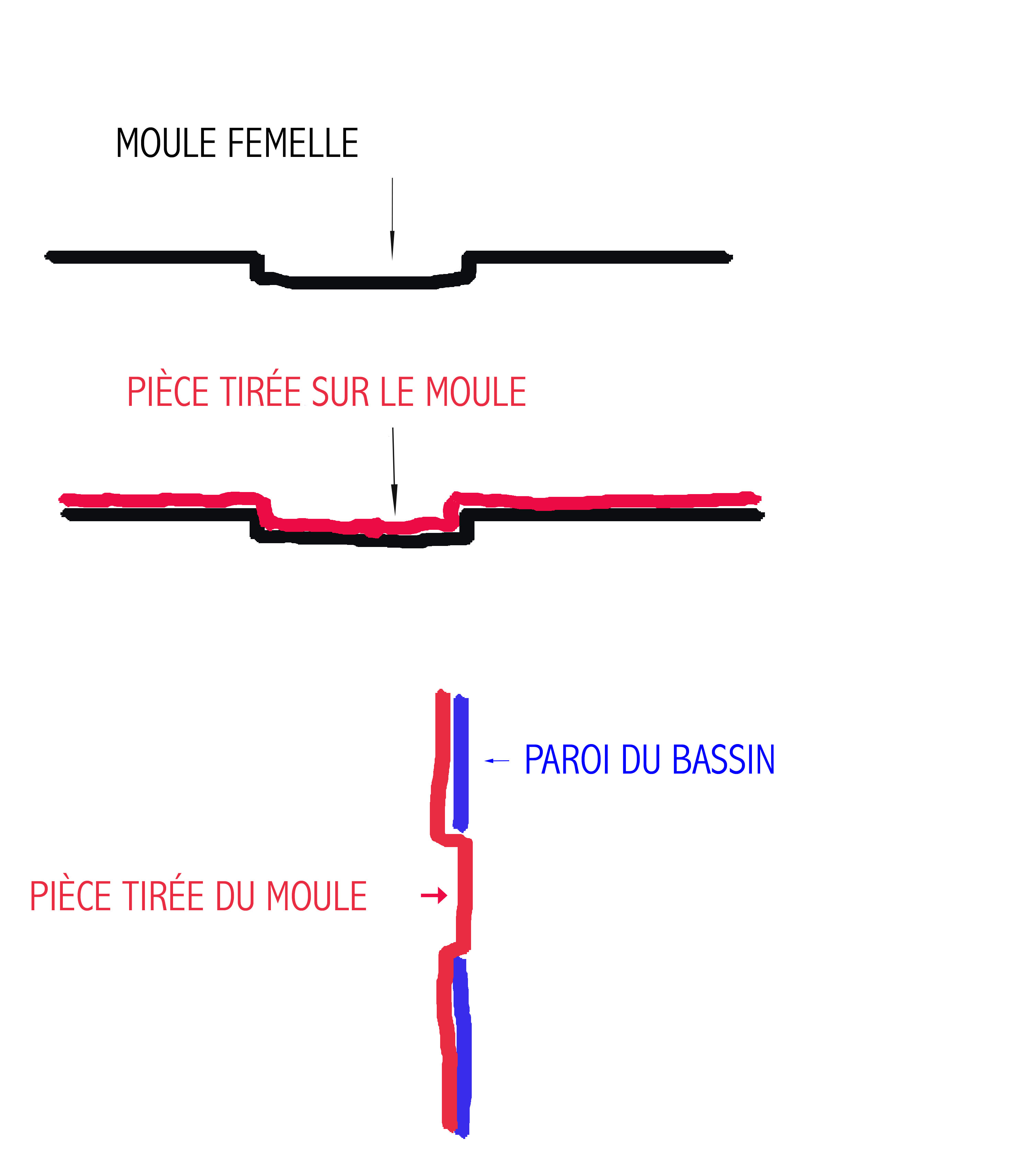

Moulage, comment je fais pour remplir l'anneau en rouge?Voir croquis
Re: Trous escalier à boucher
Je vous fais un croquis rapide, je n'ai pas le temps de mieux :
Ainsi vous auriez comblé le perçage de 0,75 complètement avec ajout d'un joint silicone car les bords ne seront pas probablement bien ajustés au millimètre.
Votre plaque stratifiée sera solide et le trou comblé pour pouvoir découper au nouveau diamètre voulu.
nNhésitez pas à reposer autant de questions, c'est toujours compliqué d'expliquer par écrit des choses très manuelles.

Parfait, j'ai tout compris, et je sais comment réaliser ce moule.
Question concernant la mise en place de la plaque:
Comment fait-on la stratification entre les deux support?
Très important le ponçage de la paroi du bassin pour que ça soit sur base de résine "propre", dépoussiérage et passage d'un chiffon d'acétone avant de stratifier. Attention à ne pas y aller trop fort, l'épaisseur du bassin ne doit pas être très importante.
Un mat de verre ne se prête pas aux angles droits donc il faut que la plaque rajoutée soit poncée en biseau sur les bords aux endroits où vous allez la stratifier.
De même lorsque vous faites le moule de la plaque il faut veiller à ne pas faire un angle droit au niveau du renfoncement qui cachera le diamètre du trou sinon il y aura contre-dépouille et cela ne démoulera pas… et au moment de mouler la plaque finale, ne pas appliquer trop de gel-coat sur les bords de ce renfoncement.
Allez voir sur notre site Résines et moulages les généralités expliquées concernant cette histoire de contre-dépouille par ICI.
J'insiste sur le risque de passage d'eau entre la plaque stratifiée et la paroi du bassin, il faudra bien étanchéifier les bords du renfoncement qui va obstruer l'ancien trou.
