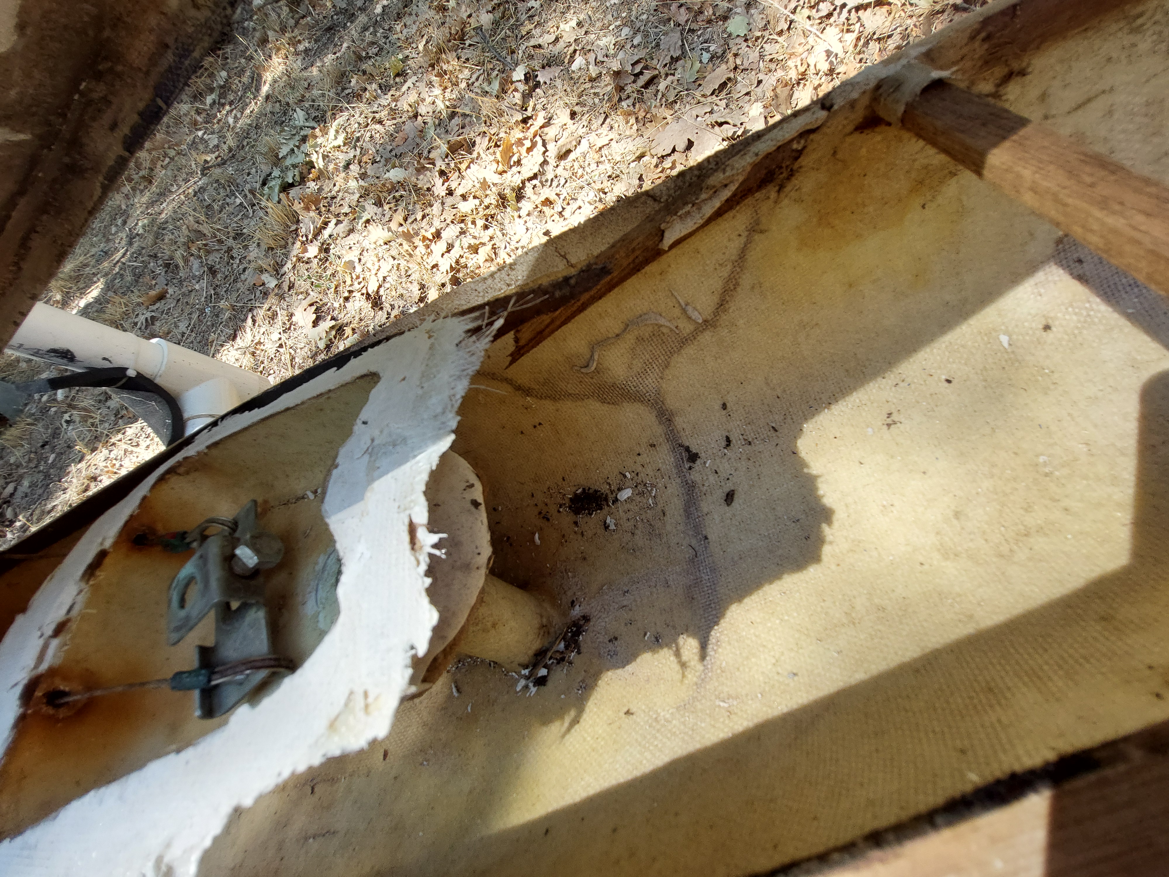

Bonjour je désire réparer un kayak de mer qui a pris un choc et la coque a un point souple, donc délaminage sur 30 par 40 cm environ. et une fêlure sur 10 cm a une pointe. Le kayak et en résine polyester. Je vais donc employer de la résine polyester et pratiquer comme décrit sur le tuto.. Mais, quel type de support ( tissé, mat ?? ) dois je employer SVP.

Pour échantillonner la réparation d'un stratifié il faut savoir quels mats et tissus ont été utilisés.
Quand vous aurez arraché ce qui est délaminé et que vous aurez poncé en biseau autour pour ancrer la réparation, vous devriez à peu près savoir quel type de verre et en combien de couches ce kayak a été fabriqué.
Vous pourrez nous poster une photo, ça aidera peut-être.
Il est très probable qu'il soit tout simplement en mat de verre-roving si ça n'est pas un bateau de compétition.

La coque du surf ski est très fine.. Le delaminage est sur 40 cm de long environ. Au milieu de la coque. Difficile d enlever les parties abîmés. Ou je coupe la coque en deux...

Il est vraiment très abimé et pas construit dans les règles de la stratification en plus.
Il vous sera difficile de poncer en biseau autour des parties à refaire avec ce si faible échantillonnage qui est, si je ne me trompe pas : roving-mat-roving alors que ça devrait au minimum être le contraire.
Une stratification polyester commence toujours par un mat et finit toujours par un mat.
Une solution consisterait à sur-coucher sur les parties détériorées après avoir soigneusement poncé et nettoyé mais ça va faire du poids et dégrader la ligne de flottaison.

Merci beaucoup pour votre retour. Effectivement il a était secoué sévèrement. Il vient d Australie. Il servait de kayak rapide pour les maitre nageur sauveteur.. Je vais essayer la solution que vous évoquez. Mais qu"est ce que j’emploie ? Mat/ Roving et dans quel ordre SVP.
Re: Choix tissus réparation kayak de mer
Manx a écrit : mar. 12 août 2025 22:31 ....Mais qu"est ce que j’emploie ? Mat/ Roving et dans quel ordre SVP.
Vous poncez et nettoyez très soigneusement les endroits à réparer.
Juste avant de stratifier vous passez un chiffon non pelucheux imbibé d'acétone.
Pour la résine c'est résine polyester isophtalique, voir ICI
Mat de verre 300gr/m2 en premier voir ICI
roving 300 gr/m12 ensuite, voir ICI
finir par un mat de verre 300gr/m2
C'est ce qui est à peu près l'échantillonnage de votre kayak si je ne me trompe pas, les photos sont bonnes mais ce nest jamais facile de deviner tout.
Il faut très bien débuller à l'aide d'un débulleur voir ICI, travailler avec des pinceaux à manche non peint, utiliser une balance précise au gramme pour faire les mélanges de résine et catalyseur dans des pots à mélange propres et secs.
