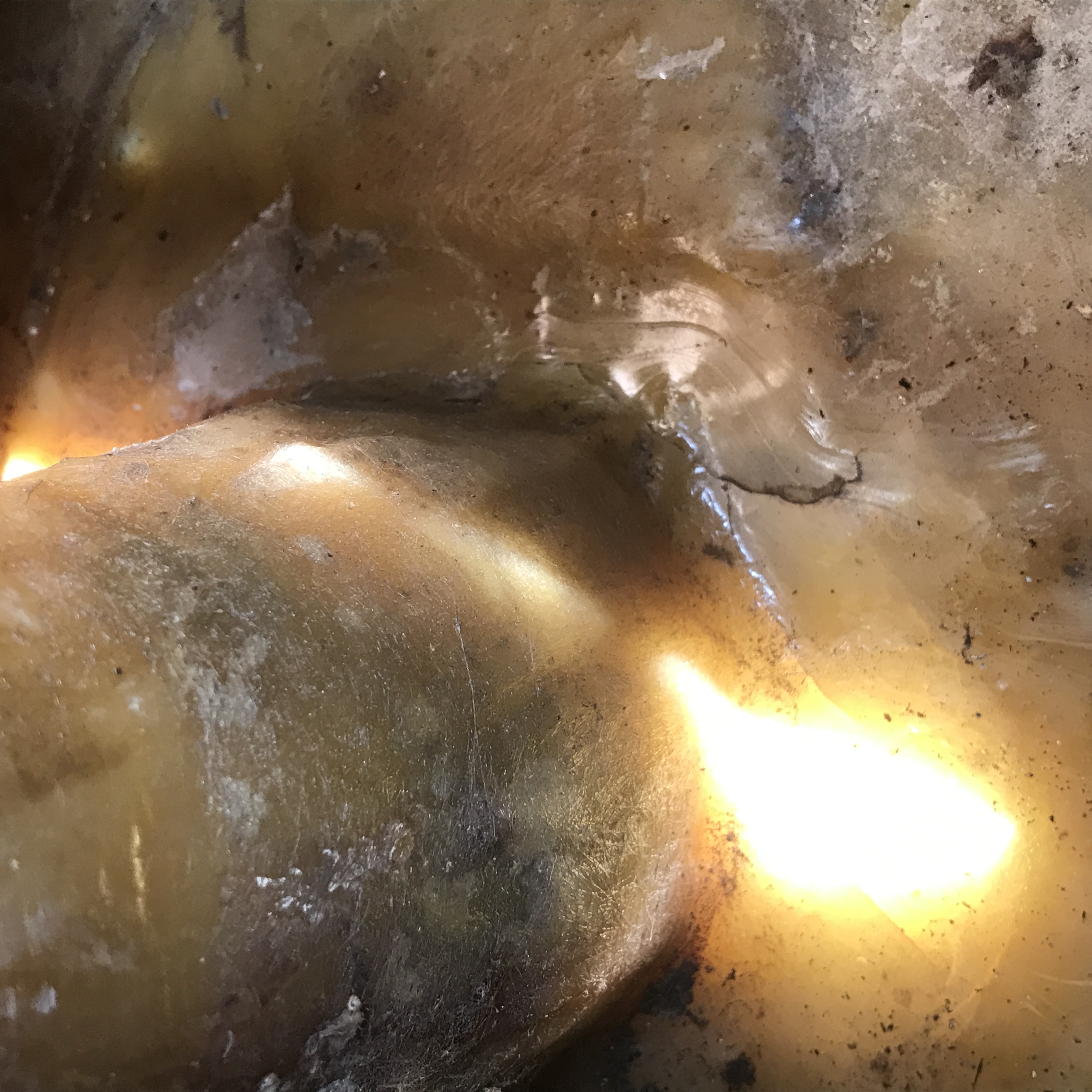

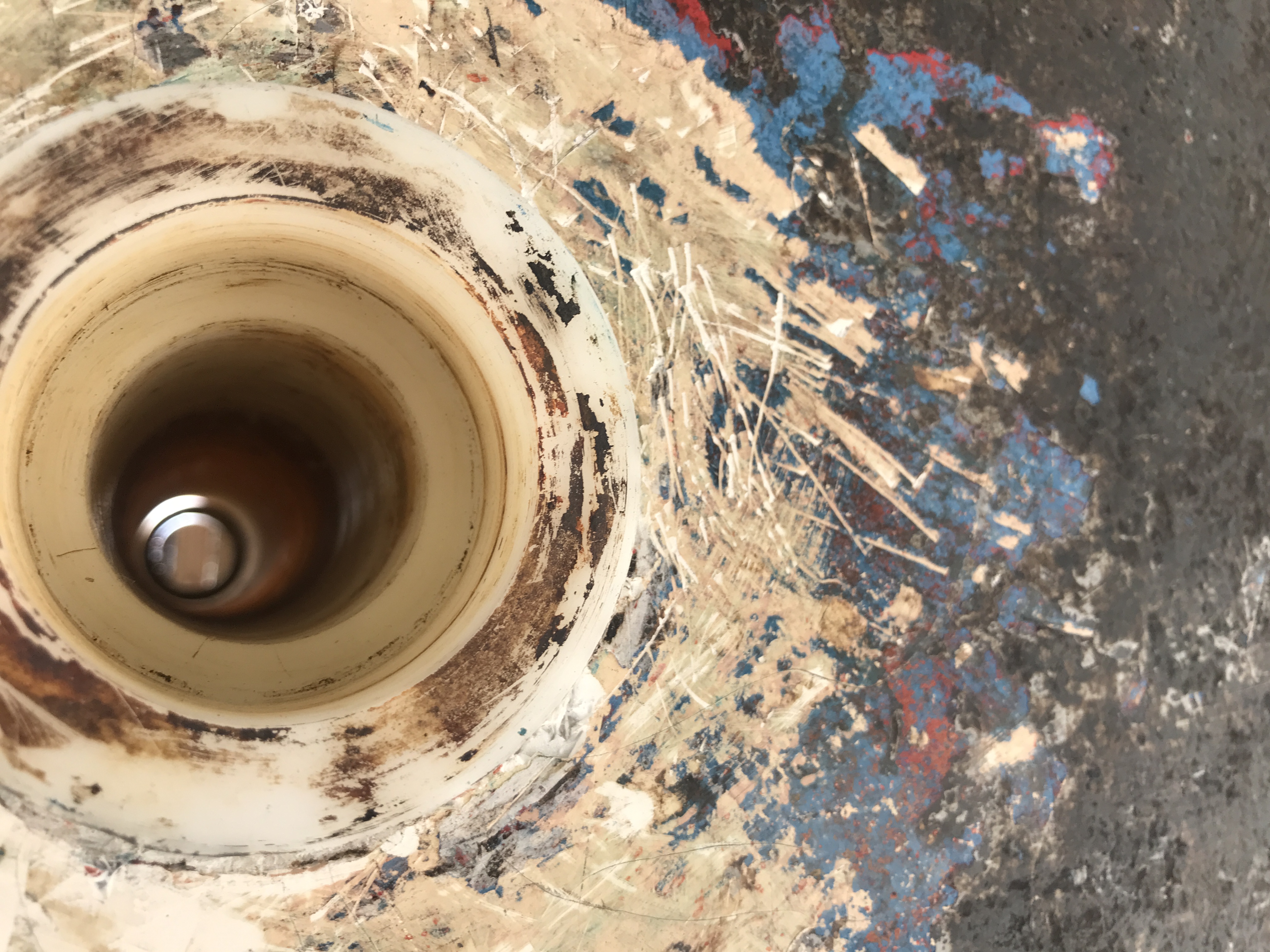

Bonjour voici la photo interieur ci dessus et exterieur ci dessous ou le tube est intact (j y est passé une petite camera) je pense vraiment que l'eau s'infiltre par le tour exterieur du tube

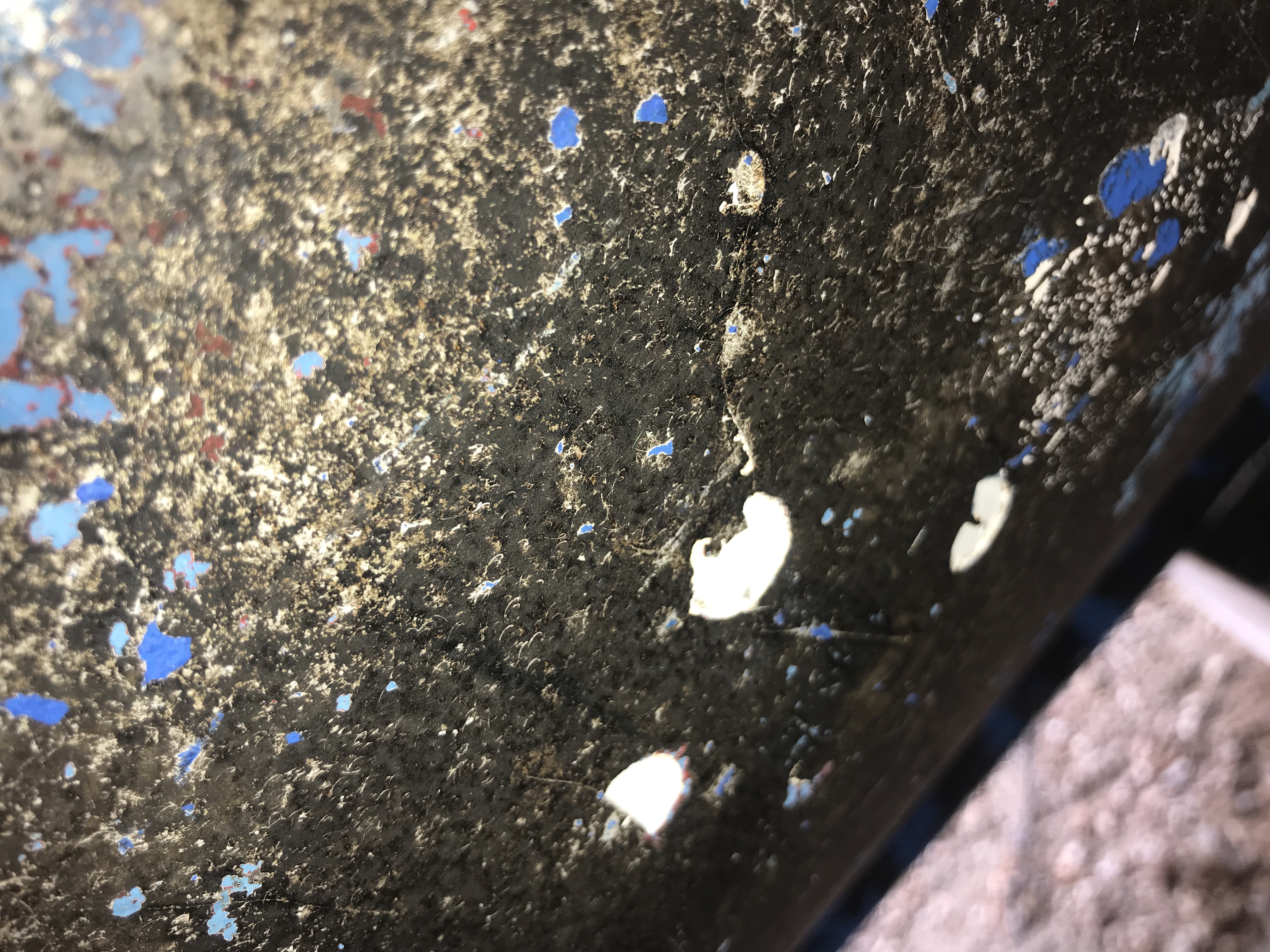

avec votre produit puis-je reboucher des petites imperfection sur ma coque ? comme la ci dessous le dernier antifouling bleu le noir dessous et petit eclat blanc et quelques tres rare ou l'on voit un peu la fibre mais sans humidité

merci pour les photos, je vois mieux les dégâts.
sgvedette a écrit : mer. 6 août 2025 15:29 Bonjour voici la photo interieur ci dessus et exterieur ci dessous ou le tube est intact (j y est passé une petite camera) je pense vraiment que l'eau s'infiltre par le tour exterieur du tube
Oui, elle s'infiltre par le bord externe du tube, remonte et passe par la fissure.
Masticolle en dessous et ponçage-nettoyage-passage d'acétone puis re-stratification autour du tube à l'intérieur… qui soit dit en passant est mal stratifié, il y a une "flaque" de résine à l'endroit de la fissure et peut-être pas assez de mat par en dessous.
sgvedette a écrit : mer. 6 août 2025 15:29avec votre produit puis-je reboucher des petites imperfection sur ma coque ? comme la ci dessous le dernier antifouling bleu le noir dessous et petit eclat blanc et quelques tres rare ou l'on voit un peu la fibre mais sans humidité
Oui mais attention, ce n'est pas un mastic de finition, le travail sera grossier et il faudra, comme pour toute intervention sur stratifié, poncer-nettoyer- passer un chiffon d'alcool à brûler avant de mastiquer.
Pour les travaux polyester et avant stratification, on passe un chiffon à l'acétone ; pour l'époxy c'est alcool à brûler moins cher que le nettoyant dédié.
