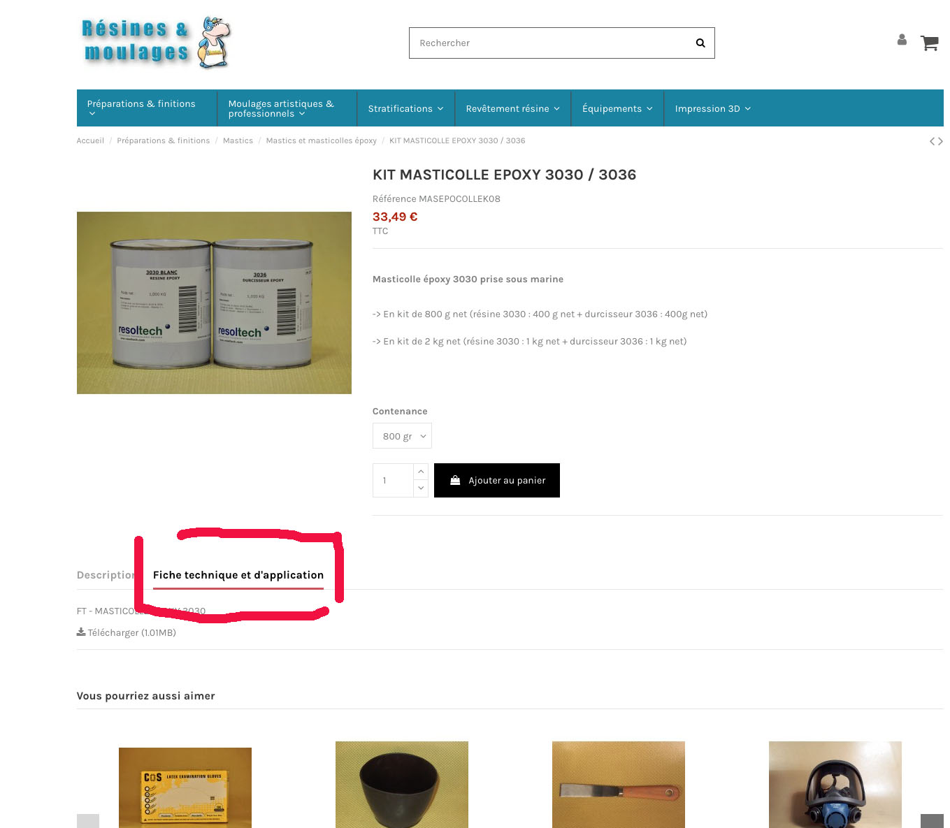

Vous pouvez vous reporter à la page produit du mastic 30/30 par ICI et consulter la fiche technique en cliquant sur l'onglet en bas à gauche de la fiche produit :

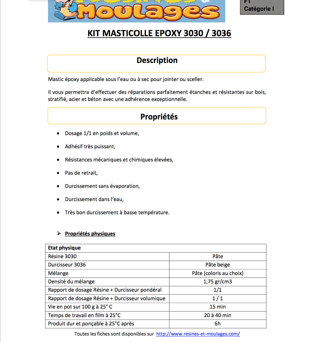

Vous y lirez toutes les caractéristiques et ce qu'il faut savoir avant d'utiliser ce mastic, par exemple qu'il pèse en mélange 1,75 gr/cm2 ; un extrait ci dessous :
A partir des ces informations, vous calculez le nombre de m2 à coller et vous multipliez par la densité du produit tout simplement. Il faut penser à prendre une marge pour les restes en fond de pot et sur les outils d'application.
