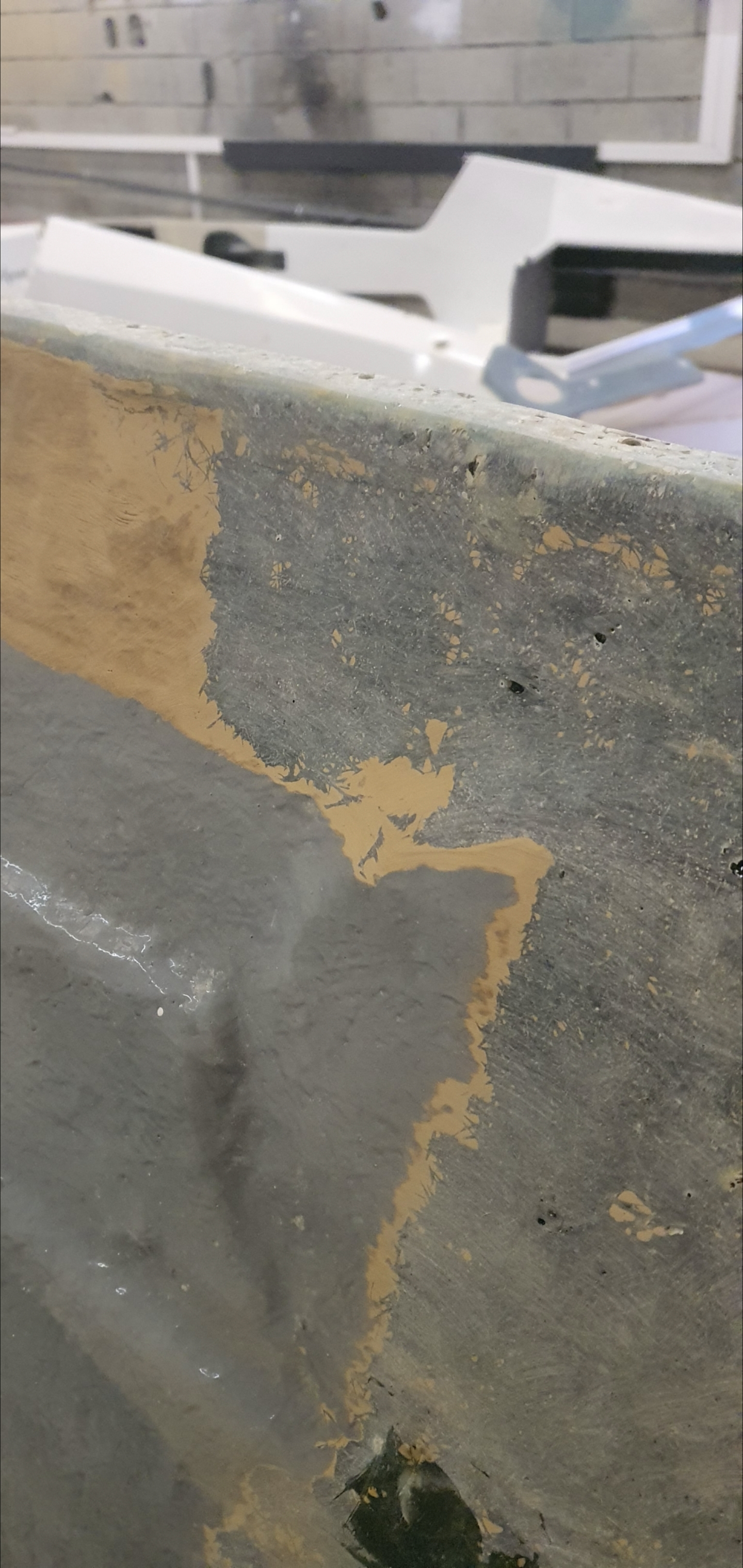

Je me pose une questions je suis sur le poncage du tableau arriere piur le renforcer par la suite et je ponce également les bords pour y remonter mes différentes fibre par la suite .
Et je me retrouve avec un espèce d'enduit orange sous la couche de peinture et apres cet enduit il y a la fibre de la coque .
Ma questions est :est ce que je doit le poncé totalement avant de re fibré ou bien ma resine accrochera sur cet enduit .
Pour les couche de peinture je me suis pas posé la question j'enlève tous ,mais pour cet enduit je bloque
Messages : 9936
Re: Renovation complete bateau
Ah…
Je penche pour un enduit "fait maison" à base de résine polyester, de bore et d'une autre charge inerte type carbonate ou autre mais pas assurée d'être dans le vrai là, il faudrait que je vois et que je sente.
A priori, vous pouvez stratifier dessus une fois que c'est poncé et lisse ; vous pouvez peut-être faire un test olfactif en ponçant au papier de verre à la main un petit peu et sentir si le papier a une odeur de styrène, ça vous assurerait que c'est bien un mélange à base de polyester.
Mric26
Messages : 12
Enregistré le : sam. 1 mars 2025 12:10
Message non lu par Mric26 »
Alors niveaux odeur il y a une petite odeur de resine polyestere et une forte odeur de mastic qu'utilise les carrossier .
Messages : 9936
Donc c'est bien une base polyester mais un travail de cochon, ce n'est pas du tout ce genre de produit qu'il faut utiliser là :lol:
Un bon ponçage et bien lisser les endroits où stratifier ça devrait le faire sans problèmes.
