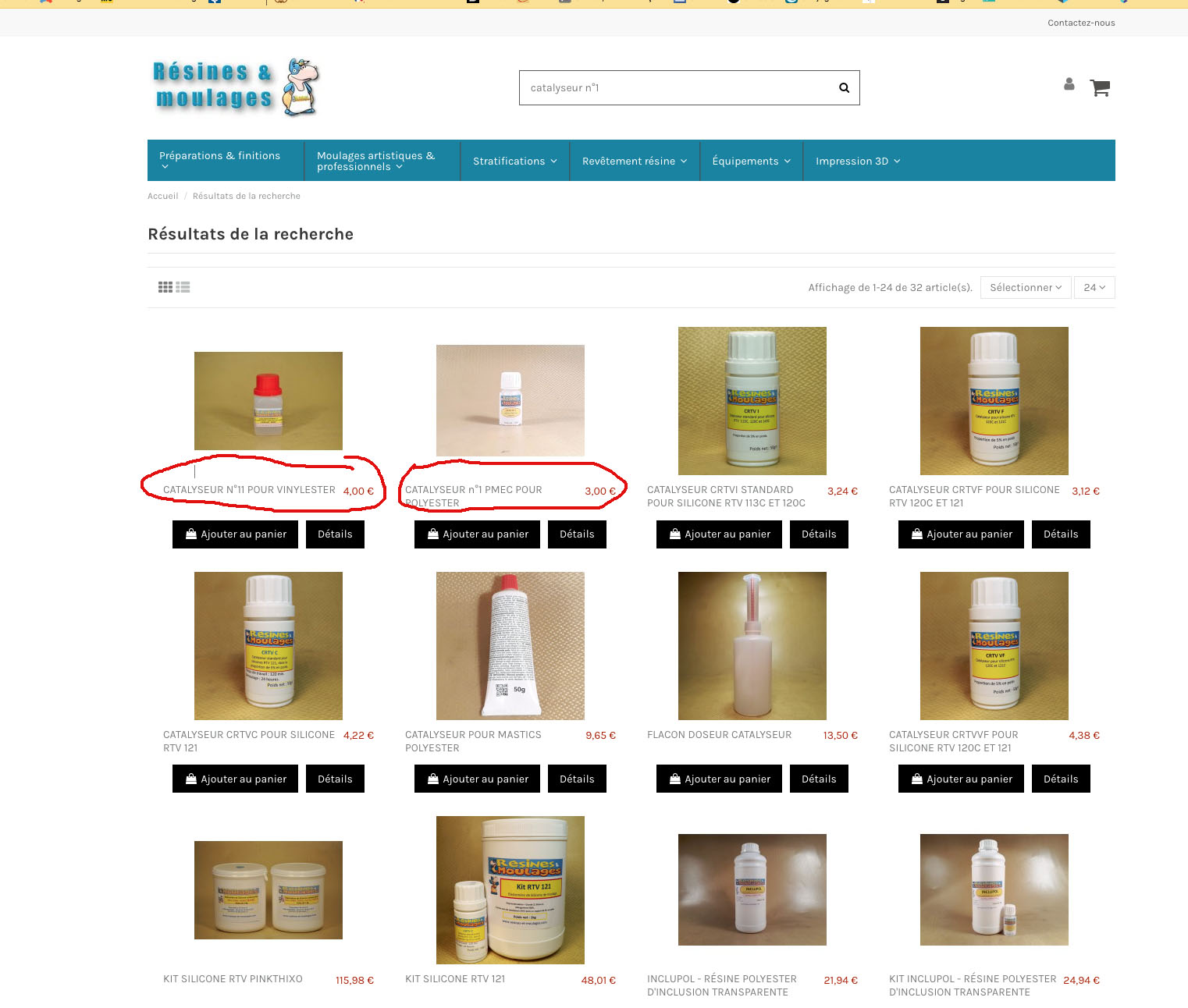

antho12 a écrit : mar. 15 oct. 2024 21:20 En revanche j'ai acheté du catalyseur n°1 et n° 11 mais je ne sais pas avec quel produit il se mélange.
Là vous me faites peur ! je me répète mais il faut bien bien lire les fiches techniques avant de vous lancer :!: ce ne sont pas des produits anodins, il faut être rigoureux, ne pas mélanger n'importe quoi, peser soigneusement chaque mélange et se protéger pendant le travail.
Le catalyseur n°1 pour tout ce qui est polyester, gel-coat et résines
Le catalyseur n°11 pour ce qui vinylester
comme vous le voyez sur la page de la Boutique :

N'ayez pas peur, je vais faire attention.
En fait j'étais perdu parce que j'avais bien lu n° 11 pour vinylester et n°1 pour gelcoat. ....... ce n'était sans compter que le gelcoat que j'ai acheté est un vinylester..... donc pour mon gelcoat vinylester je vais mettre du catalyseur n° 11
