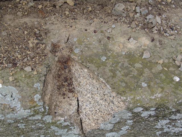

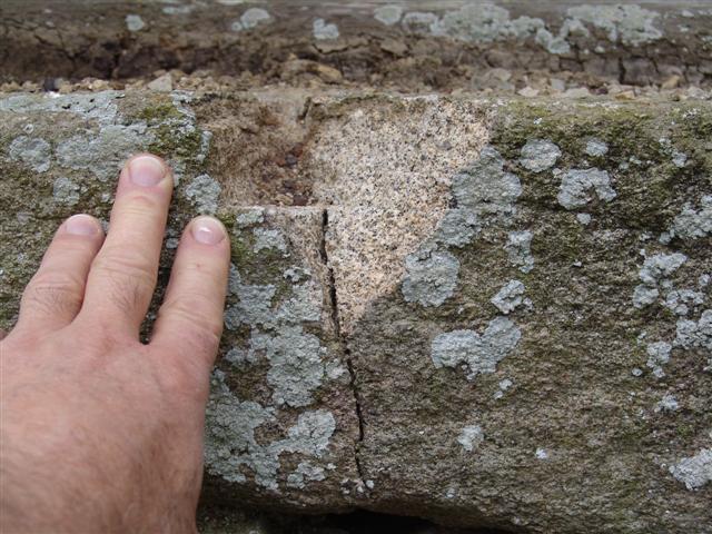

_Réparer, recoller une fêlure et un éclat sur un appui fenêtre de granit crée par une barre de fer gonflée par l’oxydation.
Pouvez-me conseiller, sur les produits à utiliser, leur mise en œuvre, éventuellement, comment les ‘’charger’’ de bois et de poudre de granit pour un meilleur rendu esthétique.

Merci pour vos réponses rapides. Ci-joint les photos concernant le granit, lesquelles vous permettrons éventuellement de préciser le produit le plus adapté à utiliser.
Merci par avance de vos réponses.
Salutations.

sujet granit:<br />trou de face
sujet granit:
trou de face
sujet granit:<br />trou de desus
sujet granit:
trou de desus
sujet granit:<br />vue de face bas de fenetre
sujet granit:

Première chose, après nettoyage des surfaces à traiter, faire une imprégnation à la résine époxy à l'eau
http://www.boutique.resines-et-moulages ... -4-kg.html" onclick="window.open(this.href);return false;
Ensuite, en ce qui concerne la pierre:
pour consolider dans les fentes, envoyer dans celle-çi notre colle époxy transparente en cartouches 50ml
http://www.boutique.resines-et-moulages ... apide.html" onclick="window.open(this.href);return false;
en utilisant un mélangeur statique pour l'envoyer le plus au fond possible. Cette colle est transparente et il suffit après application d'éliminer ce qui aurait pu déborder puis de passer de la poussière de pierre dessus pour supprimer l'aspect brillant !
(Inutile d'acheter le pistolet spécial pour ces cartouches, nous avons un adaptateur pour les pistolets classiques de cartouche 310 ml, type silicone.)
Si vous avez une fente supérieur à 1.5/2 mm, bourrez de masticolle 3030.
