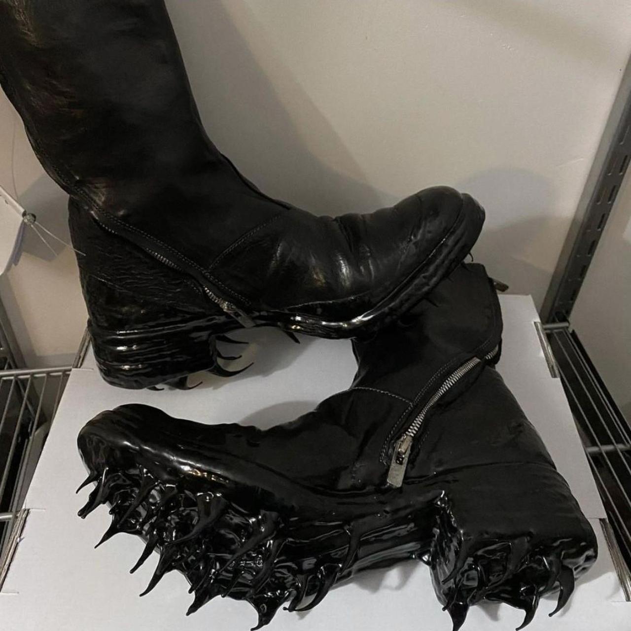

Je suis actuellement en train d'experimenter des mariages entre les tissus/cuir et de la résine;
Après beaucoup de recherche et malgré ma determination je ne crois pas avoir trouvé une réponse, donc je suis venu tenter ma chance ici !
Je vous place le contexte pour que vous puissiez y voir un peu plus clair.
Pour un projet d'art, je souhaite m'inspirer du créateur "Caroll Christian Poell" (designer autrichien) et surtout du procédé "drip rubber" une sorte d'enduit en caoutchouc qui recouvre une partie des chaussures qu'il créé (je vous mets en PJ ce dont je vous parle)
A travers mes recherches je suis tombé sur différents type de résines avec des spécificités tout autant variées, mais en tant que novice j'ai essayé (j'ai bien dis essayé) de trouver la résine la plus adapté à ce projet.
Flexible
Incolore (ajout de pigments par la suite)
Brillant (c'est plus pour l'esthétique)
Adhérant au support (cuir et/ou textile)
En prenant en compte les caractéristiques dont j'ai besoin afin d'enduire des cuirs ou des tissus je crois avoir trouvé la réponse a travers la résine polyuréthane bi composant, mais je ne suis pas sur.
Sauriez vous peut etre m'aiguiller ou bien identifier la résine idéal pour ce type de projet ?
PS: je vous joins également une photo d'une semelle où la résine s'use au fur et a mesure de l'utilisation de la chaussure (biensur je ne cherche pas une résine qui reste intacte si elle est amené à subir la friction avec le bitume)
Mille merci d'avance

Il s'agit d'élastomère PU souple, voir ICI.
Vous pouvez aller sur chaque page-produit pour y télécharger la fiche technique et l'avertissement REACH sur la formation aux diisocyanates qui est indispensable si vous souhaitez commercialiser vos productions.

Plus le grade est faible plus l'élastomère est souple ; à vous de savoir quelle souplesse vous souhaitez pour vos créations.
Je n'ai pas expérimenté sous des semelles de chaussures mais un grade 40 doit s’aplatir quasi complètement sous la corpulence d'un adulte, le grade 90 devrait laisser un espace entre le sol et les pointes.
C'est une affaire expérimentation donc difficile de vous conseiller l'une ou l'autre dureté.
