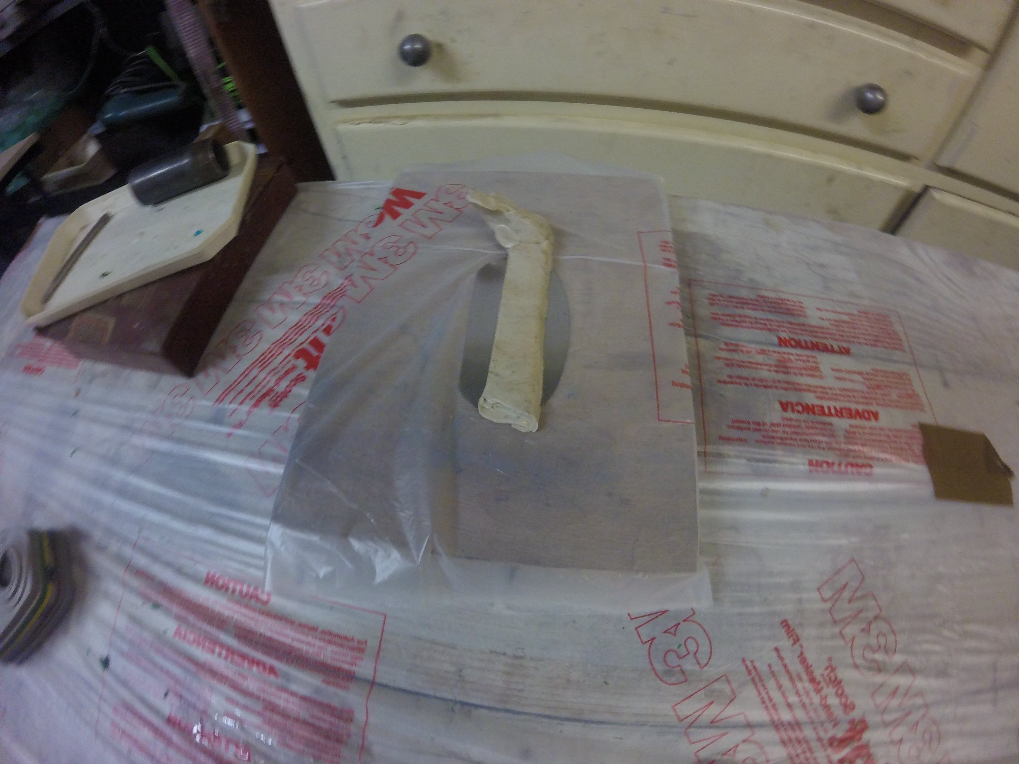

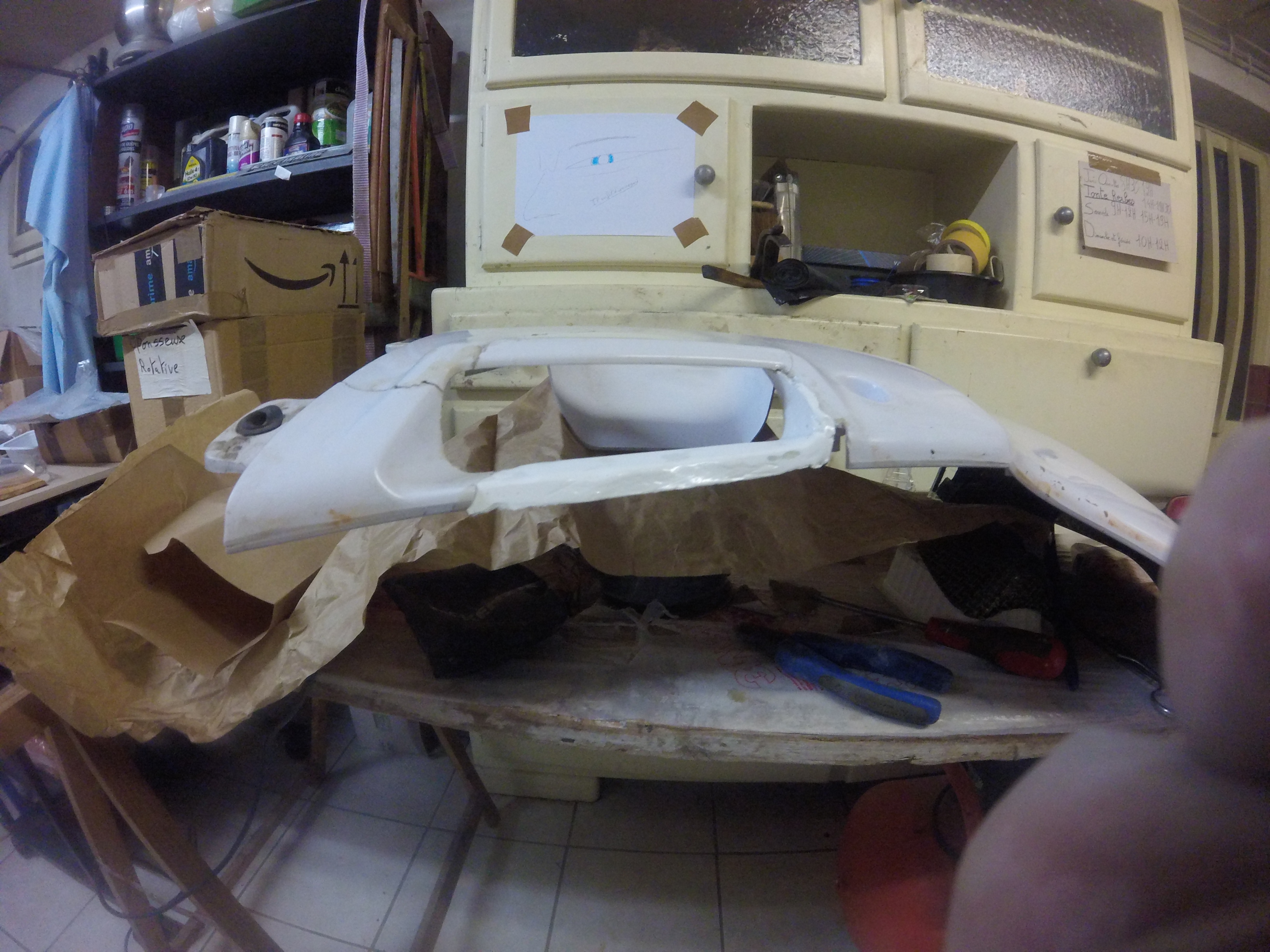

Je suis entrain de tenter de remettre en bon état un flan latéral d'une 125 TZR pour ensuite recréer l'ensemble de la carrosserie en carbon.
Je commence par essayer avec de l'argile pour modeler la partie manquante au mieux avant de recréer la pièce et de l'assembler au flanc mais l'argile a un taux de rétrécissement au séchage assez important.
Si quelques personnes peuvent me donner des conseille sur la matière a utiliser, je suis tout ouïe.
Est-ce que la plastinine pourrait fonctionner?
Flanc 125 TZR *1
Flanc 125 TZR *1
Flanc 125 TZR *2
Flanc 125 TZR *2

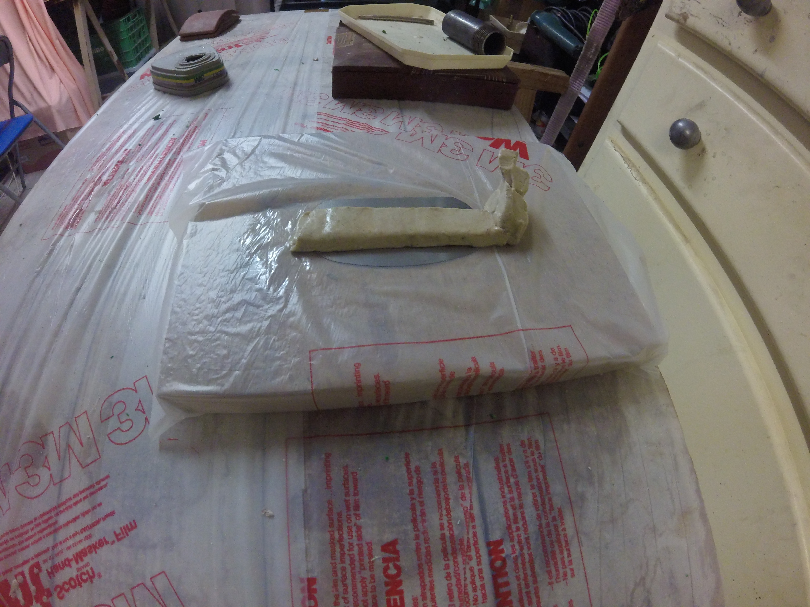

master en plastiline
j'ai utilisé la plastinine, je vais pouvoir faire le moule et la pièce.
Pour retirer les petits restes de plastiline du moule, la seule technique que j'ai trouvé c'est en la chauffant au sèche cheveux et la brosse à dents ou dans l'eau chaude et la brosse à dents.

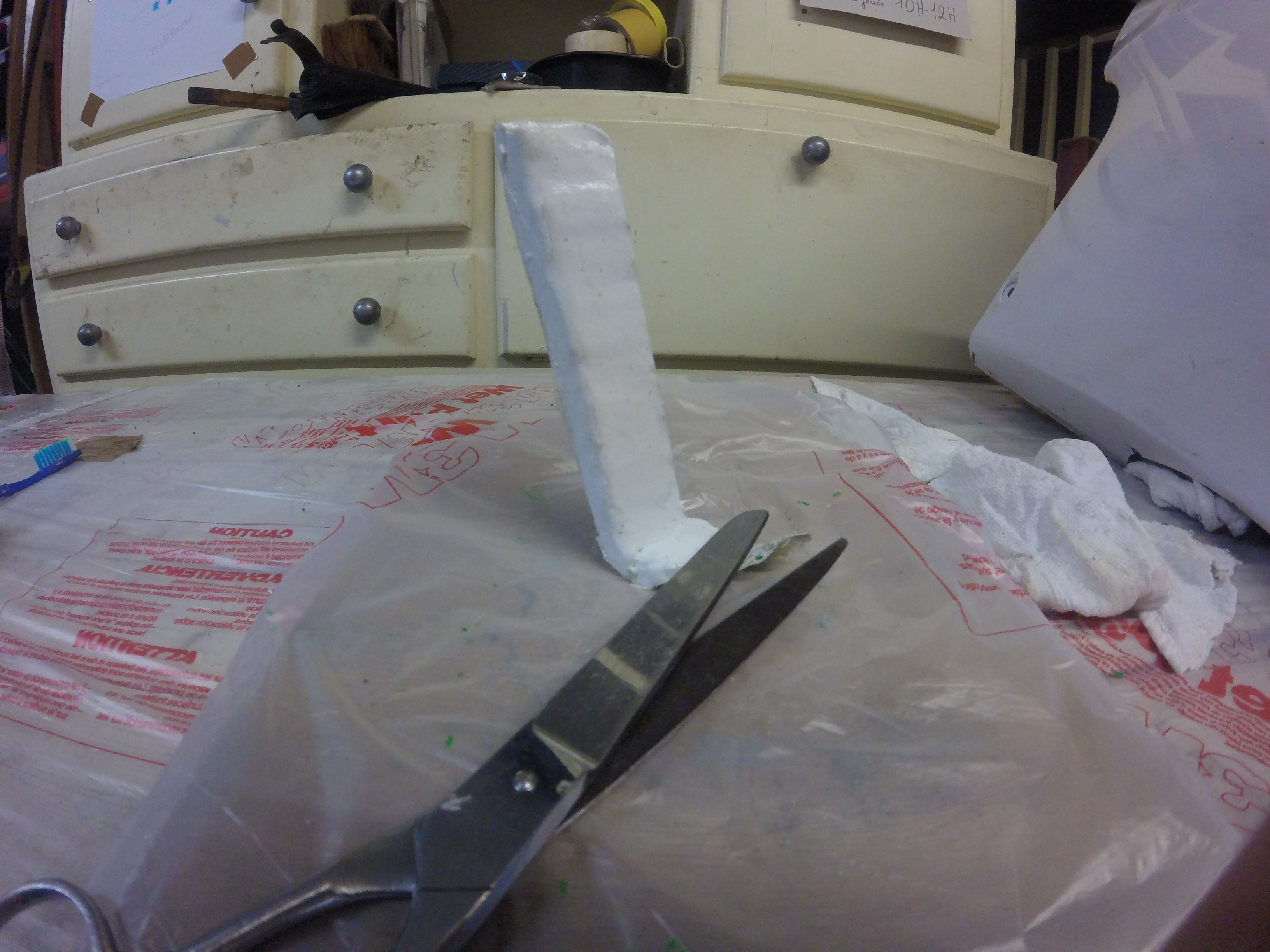

Et bien voila un moule de plus a ma collection!
Je vais devoir décupler ma précision pour réaliser la pièce
Encore merci ISATIS

Voila,
un léger ponçage un détourage grossier et mise en place
il faut vraiment passer du temps a modeler pour arriver a s'améliorer
choucroute faite maison
modelage en ponçant pour la suite
encore merci pour le cout de la plastiline
