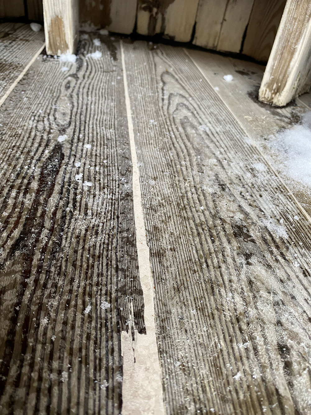

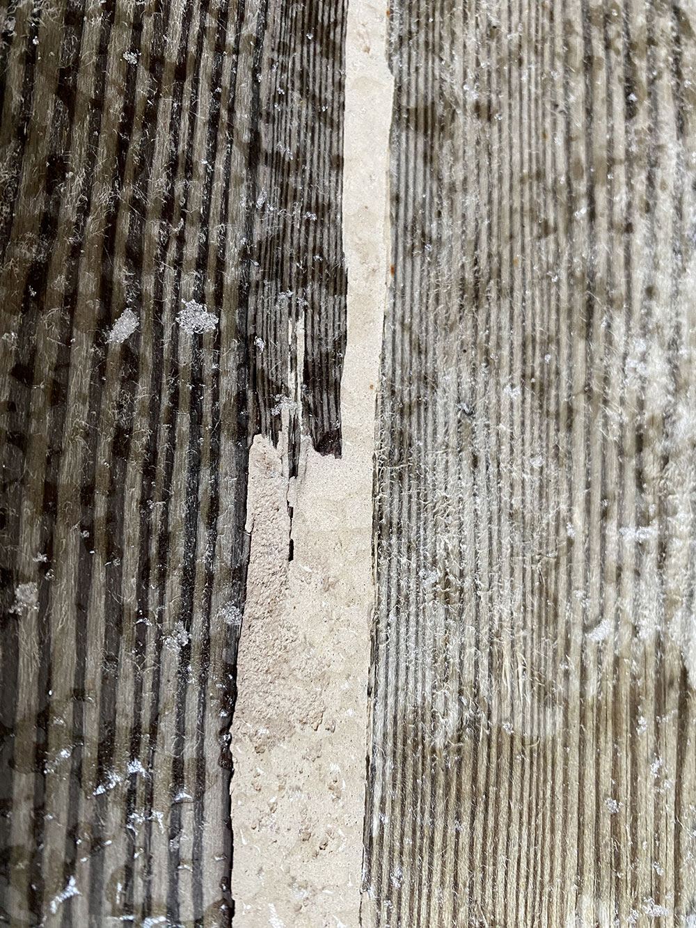

Nous avons un vieux bain nordique. Il fuit sur les côtés. Que me conseillez-vous de mettre pour étanchéifier le bain ?
Au fond du bain se trouve ces joints blancs que vous trouverez en photo.
Pouvez vous me dire quels types de joints est ce au fond de ce bain ?

Ha désolée je n'ai pas vu l'onglet "pièce jointe" ! Voici les photos ! Merci
PS : nous sommes en montagne à 1500 m d'altitude et en ce moment il neige du coup c'est du gel que vous voyez sur les photos ! :mrgreen:

Sur photo je peux me tromper mais à priori c'est du joint souple type élastomère de PU mais qui n'est plus souple du fait du vieillissement.
Nous ne vendons pas ce genre de masticolle que vous pouvez trouver en cartouche, la façon la plus simple d'appliquer.
Il faudrait attendre le beau temps et le bon séchage du bois puis gratter tous les joints détériorés ; appliquer le primaire d'accrochage correspondant au produit que vous allez acheter puis faire les joints en respectant à la lettre les instructions d'application.
Adressez-vous à un bon quincailler ou un shipchandler par exemple, pas à un magasin de grande surface de bricolage.

Super merci ! On va quand même tenter qqc pour sauver le bain cet hiver car il fait partie de notre activité de chambre d 'hôtes
après au printemps il faudra en effet que l'on face un coup de propre
c'est un bain de seconde main que l'on a remonté, pas facile à entretenir !
Merci infiniment !
Re: Joints blancs bain nordique
En ce cas, ne vous cassez pas la tête et prenez du joint silicone transparent en cartouche qu'on trouve en commerce de bricolage, appliquez aux endroits où ça fuit mais vous devrez faire une vraie réparation plus tard comme je vous l'ai indiqué si vous voulez que ce bassin tienne encore quelques années.
