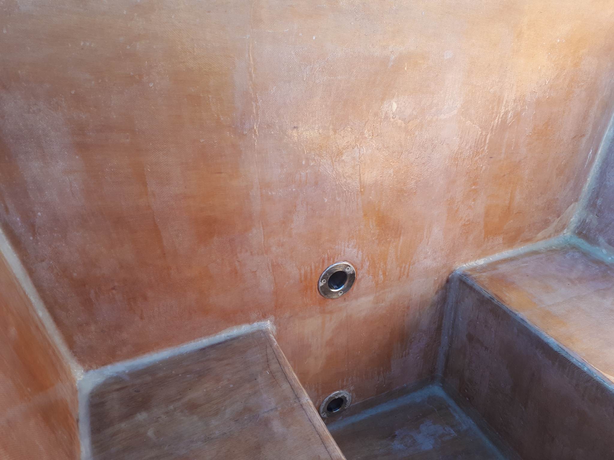

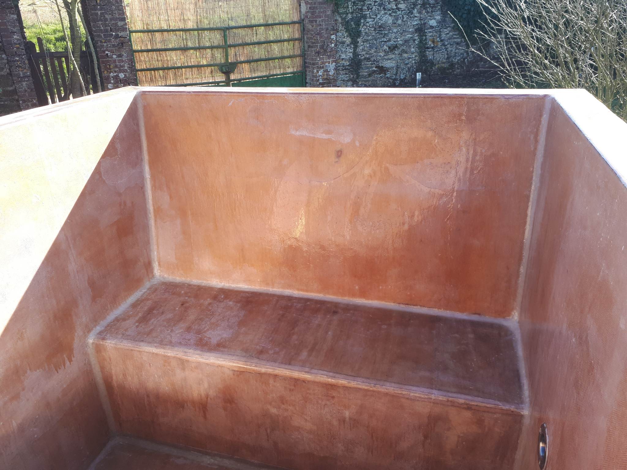

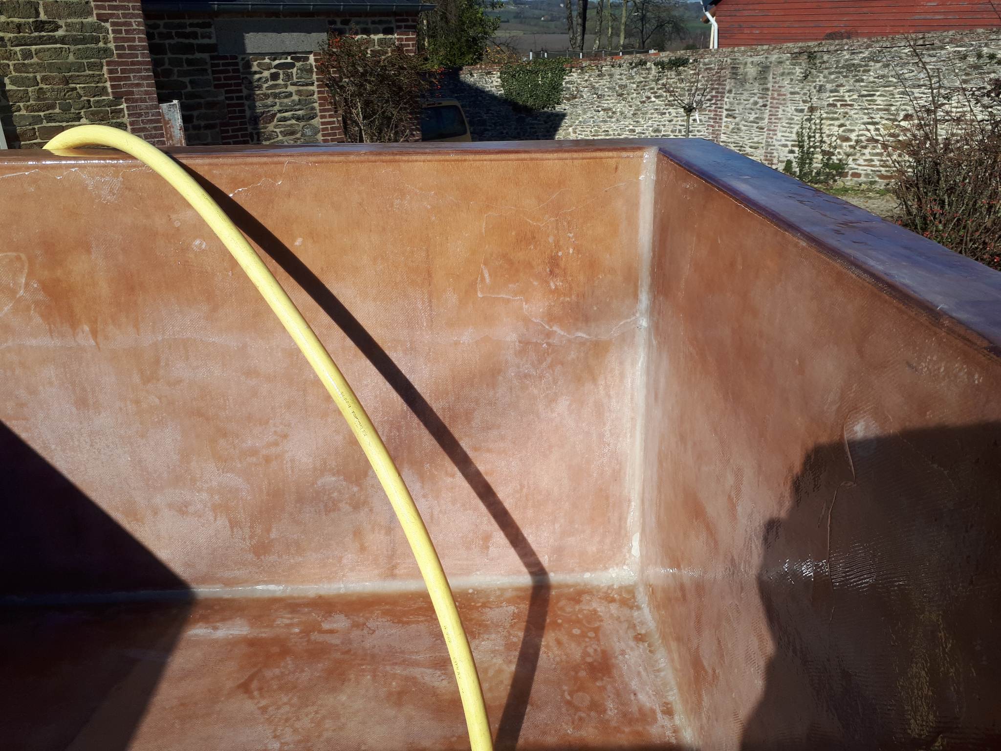

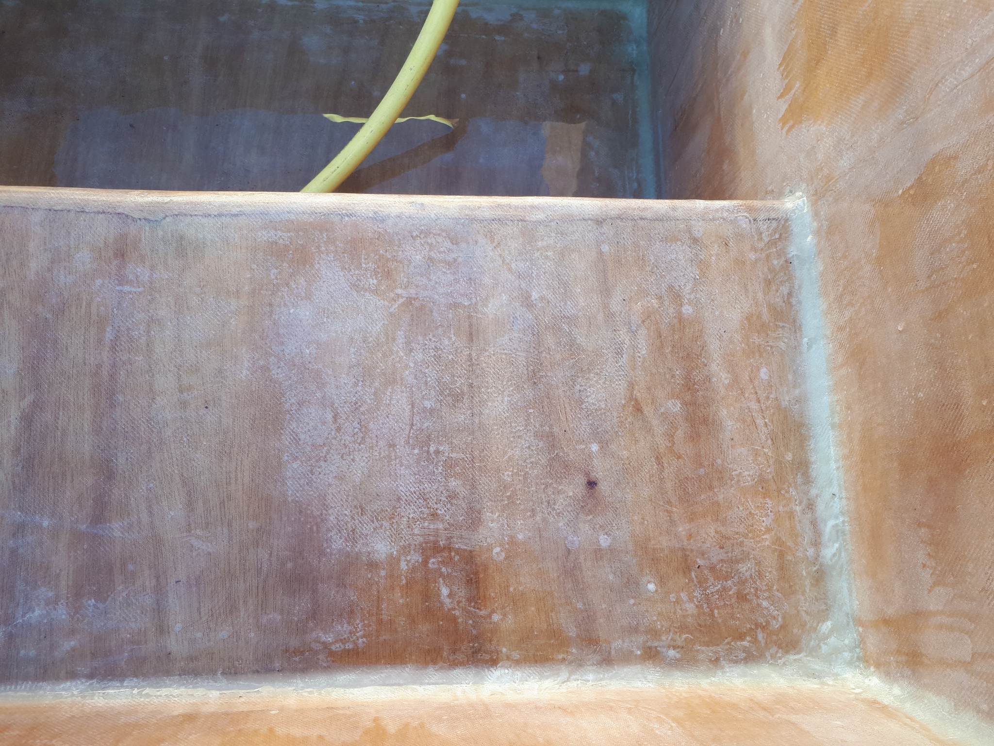

Rebonjour ! Me voilà de retour dans le topic pas loin de deux ans plus tard et après moult aventures avec notre bassin en bois.
Nous avons réalisé la stratification pendant l'été 2021 et à l'heure d'aujourd'hui le bassin est toujours fonctionnel (environ 50 jours d'exploitation avec de l'eau très chaude et environ 1000 km parcourus en remorque). La solution stratification époxy s'est avérée très efficace pour les joints congés, les angles sont quasiment incassables alors que c'est eux qui supportent l'essentiel de la charge mécanique.
Malheureusement il n'en est pas de même pour nos surfaces planes qui se sont abîmées relativement rapidement, elles ont d'abord blanchies, puis la résine s'est érodée peu à peu par endroits, si bien que nous sentons la fibre de verre au toucher à plusieurs endroits. Au niveau esthétique ce n'est donc pas le top même si ça ne gène en rien l'utilisation du bain nordique. Par ailleurs je précise que la partie la plus abîmée se situe sur le haut du bassin autour du niveau d'eau (zone de rencontre entre de l'eau parfois très chaude à 45° et l'air froid, particulièrement en hiver). Je met quelques photos avec pour illustrer mon propos.
-Je me demande donc si il serait possible de rattraper le coup et de quelle manière ? (ponçage et re-résinage j'imagine).
- Si il existe un vernis qui pourrait éviter ce genre de problème ?
- Si le produit de nettoyage peut être en cause ? (nous avons souvent nettoyé le bassin au vinaigre blanc).
Voila, merci encore du temps accordé au sujet.

De Son et Sciure a écrit : sam. 22 avr. 2023 19:22
Non, les joints-congé sont là pour permettre de stratifier dans les angles obtus et sans rupture de continuité des tissus. Ils n'ont qu'un tout petit rôle dans la qualité de structure
Ça tient parce que vous avez bien travaillé, presque uniquement pour ça :D
De Son et Sciure a écrit : sam. 22 avr. 2023 19:22Malheureusement il n'en est pas de même pour nos surfaces planes qui se sont abîmées relativement rapidement, elles ont d'abord blanchies, puis la résine s'est érodée peu à peu par endroits, si bien que nous sentons la fibre de verre au toucher à plusieurs endroits. Au niveau esthétique ce n'est donc pas le top même si ça ne gène en rien l'utilisation du bain nordique. Par ailleurs je précise que la partie la plus abîmée se situe sur le haut du bassin autour du niveau d'eau (zone de rencontre entre de l'eau parfois très chaude à 45° et l'air froid, particulièrement en hiver). Je met quelques photos avec pour illustrer mon propos.
Hélas je n'en suis pas étonnée ; ce genre de bassin devrait être fabriqué en résine vinylester mais c'est très moche et absolument pas transparent contrairement donc à ce que vous vouliez réaliser.
En matière de stratifié, tout peut se rattraper, modifier, etc.
Il faudra forcément poncer fin partout sans attaquer la fibre de verre pour faire une remise en forme de ce bassin.
Il me semble que le mieux serait de passer une couche de glaçage de résine époxy, la semi bio-sourcée Realecopox voir ICI.
Il serait judicieux de coucher le bassin selon les parois que vous traitez pour être toujours à l'horizontale car j'ai remarqué des traces de coulure sur une photo. Les résines époxy ne sont pas thixotropes aussi ça dégouline ; pour les endroits où la fibre se sent au toucher, il est possible que la résine ait un peu glissé au moment de la stratification, l'usure a fait le reste.
De Son et Sciure a écrit : sam. 22 avr. 2023 19:22 - Si il existe un vernis qui pourrait éviter ce genre de problème ?
les vernis de qualité marine sont excellents mais ne s'appliquent que pour des œuvres mortes, c'est-à-dire au dessus de l'eau donc pas d'immersion possible et les différences de chaleur de l'eau, ça va faire tout blanchir. Voyez la fiche technique téléchargeable du vernis PU bi-composant par ICI ça explique tout.
De Son et Sciure a écrit : sam. 22 avr. 2023 19:22- Si le produit de nettoyage peut être en cause ? (nous avons souvent nettoyé le bassin au vinaigre blanc).
Sans être catastrophique, ce n'est pas du tout une bonne idée de nettoyer de l'époxy avec un acide même relativement anodin comme le vinaigre. Il vaudrait mieux préférer du savon noir ou de la lessive à la sève de pin.
De Son et Sciure a écrit : sam. 22 avr. 2023 19:22Voila, merci encore du temps accordé au sujet.
On est là pour ça :D
