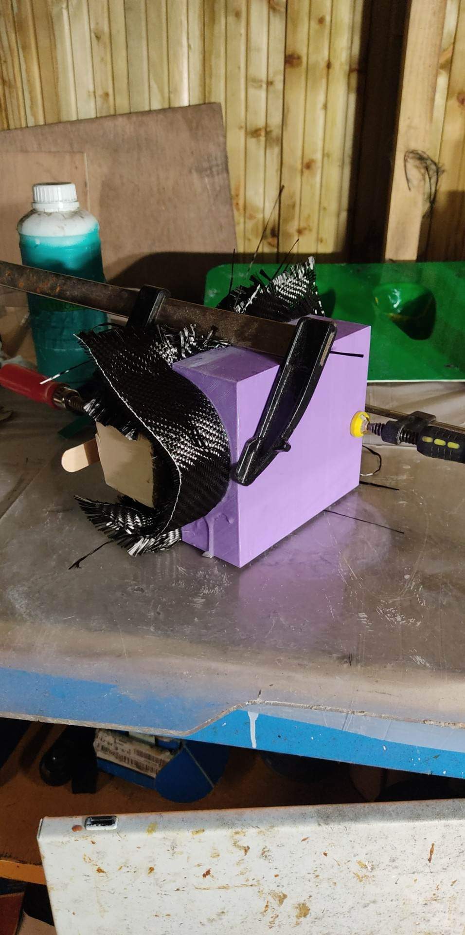

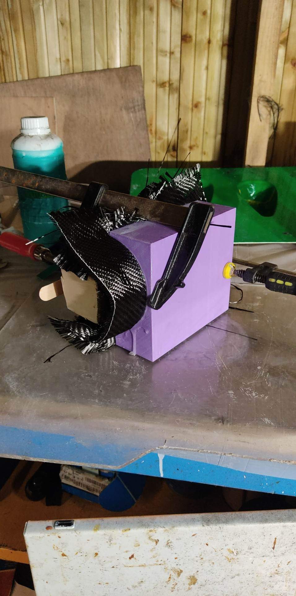

Messages : 130

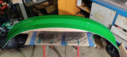

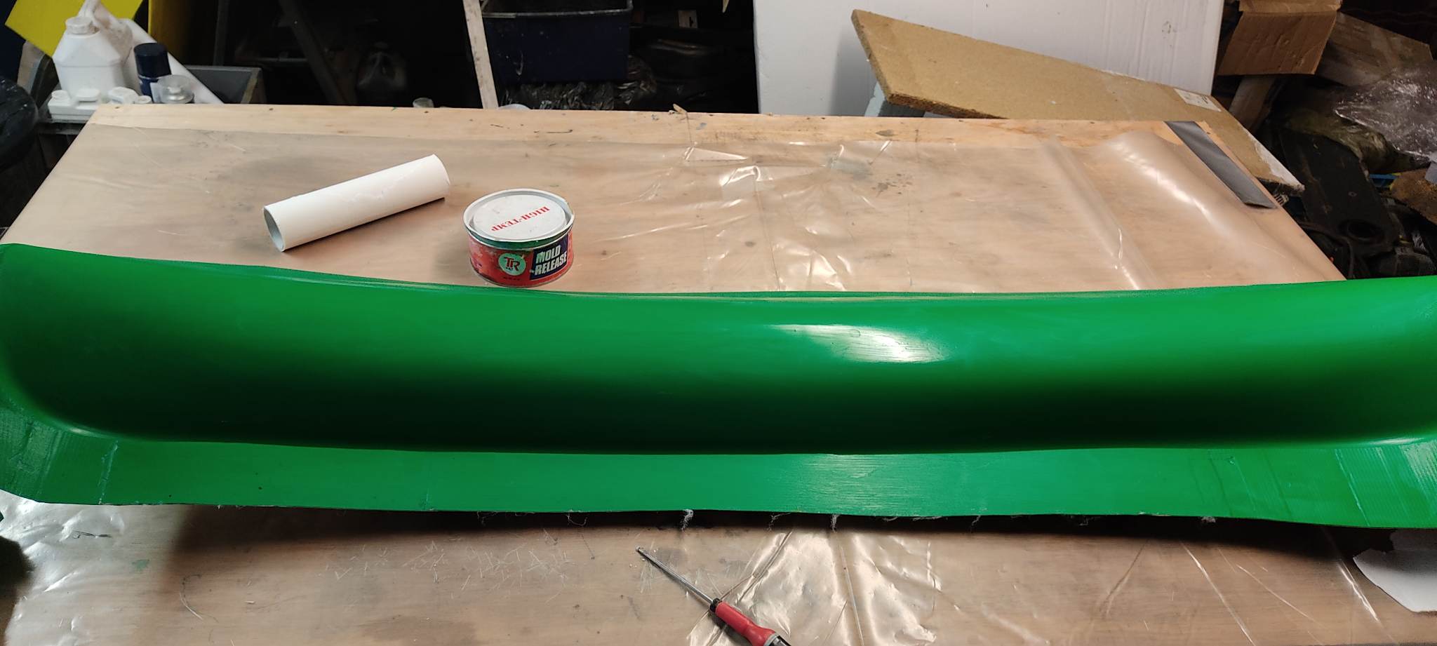

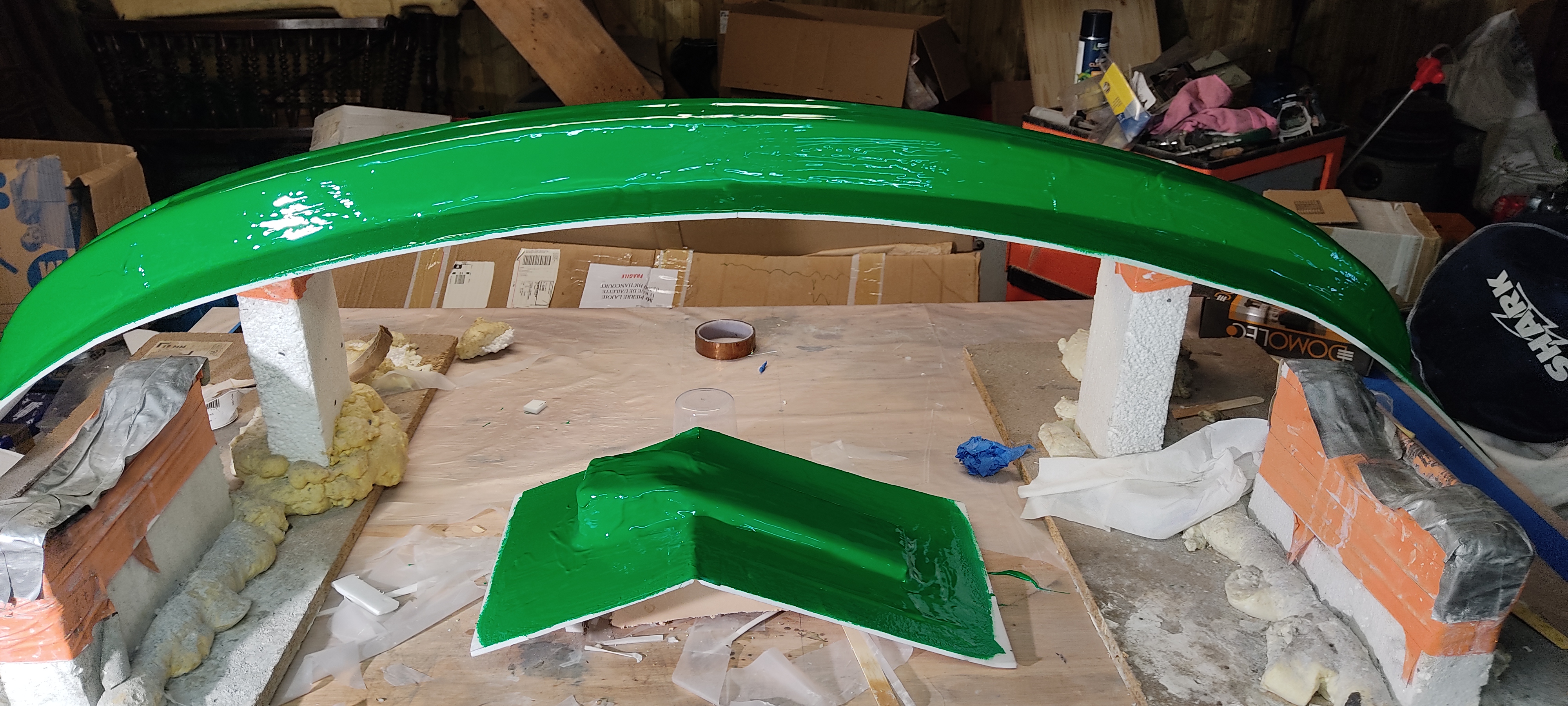

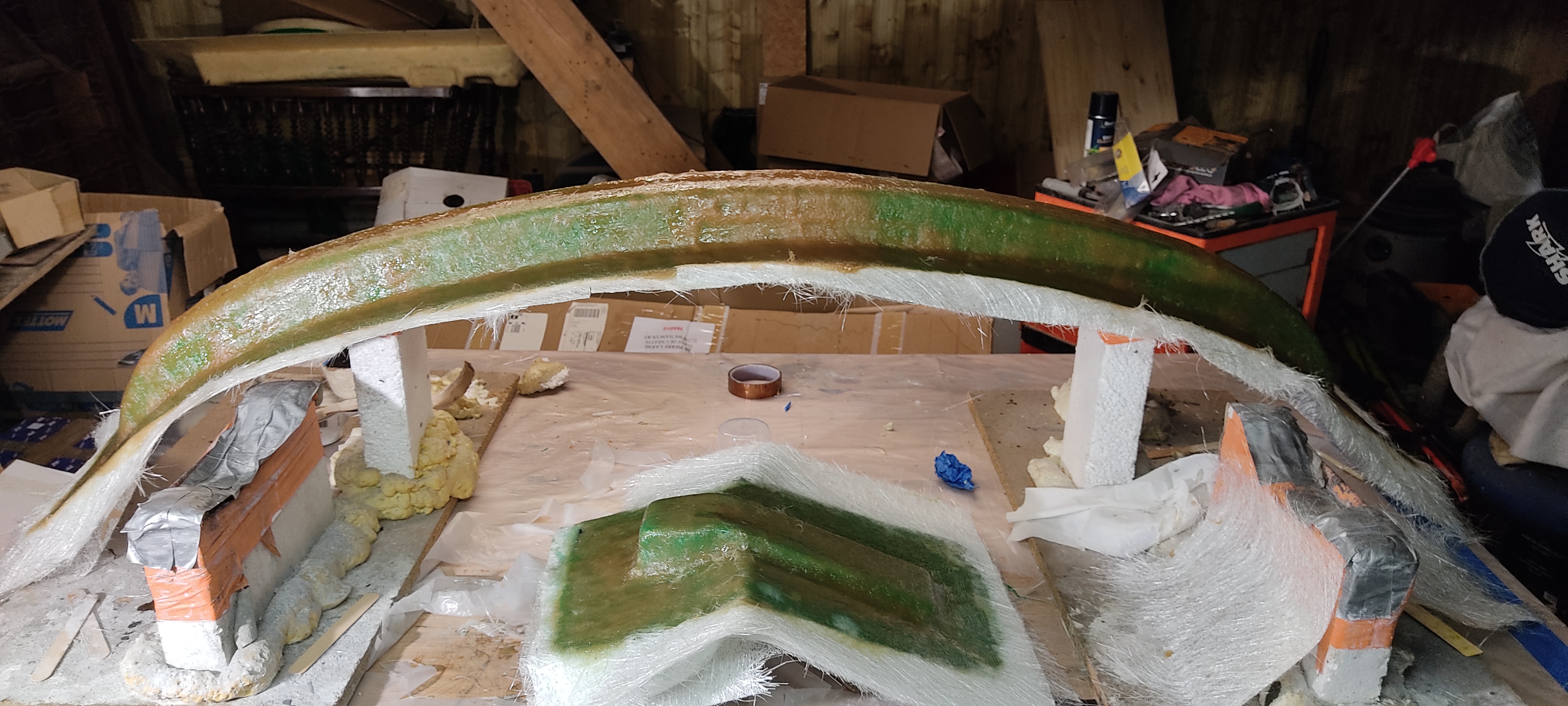

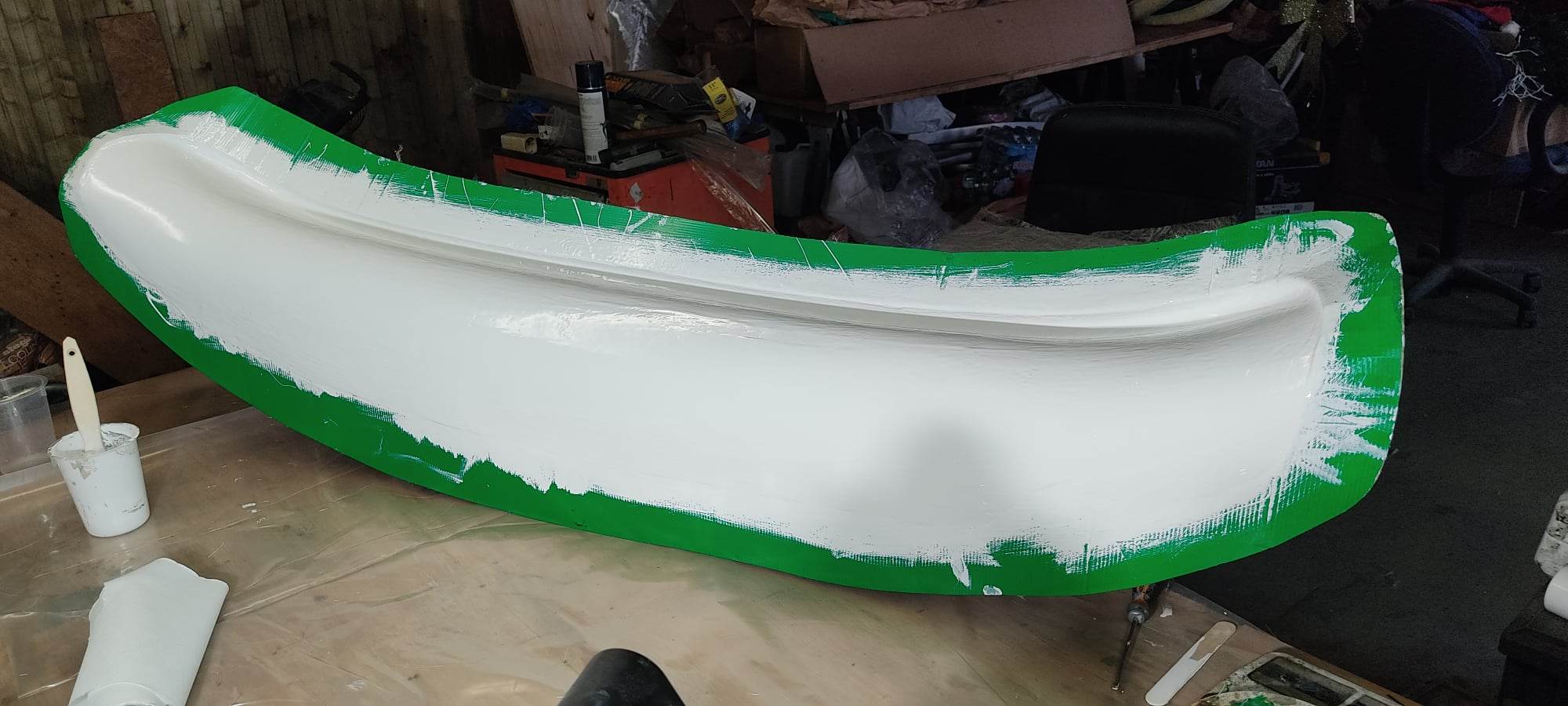

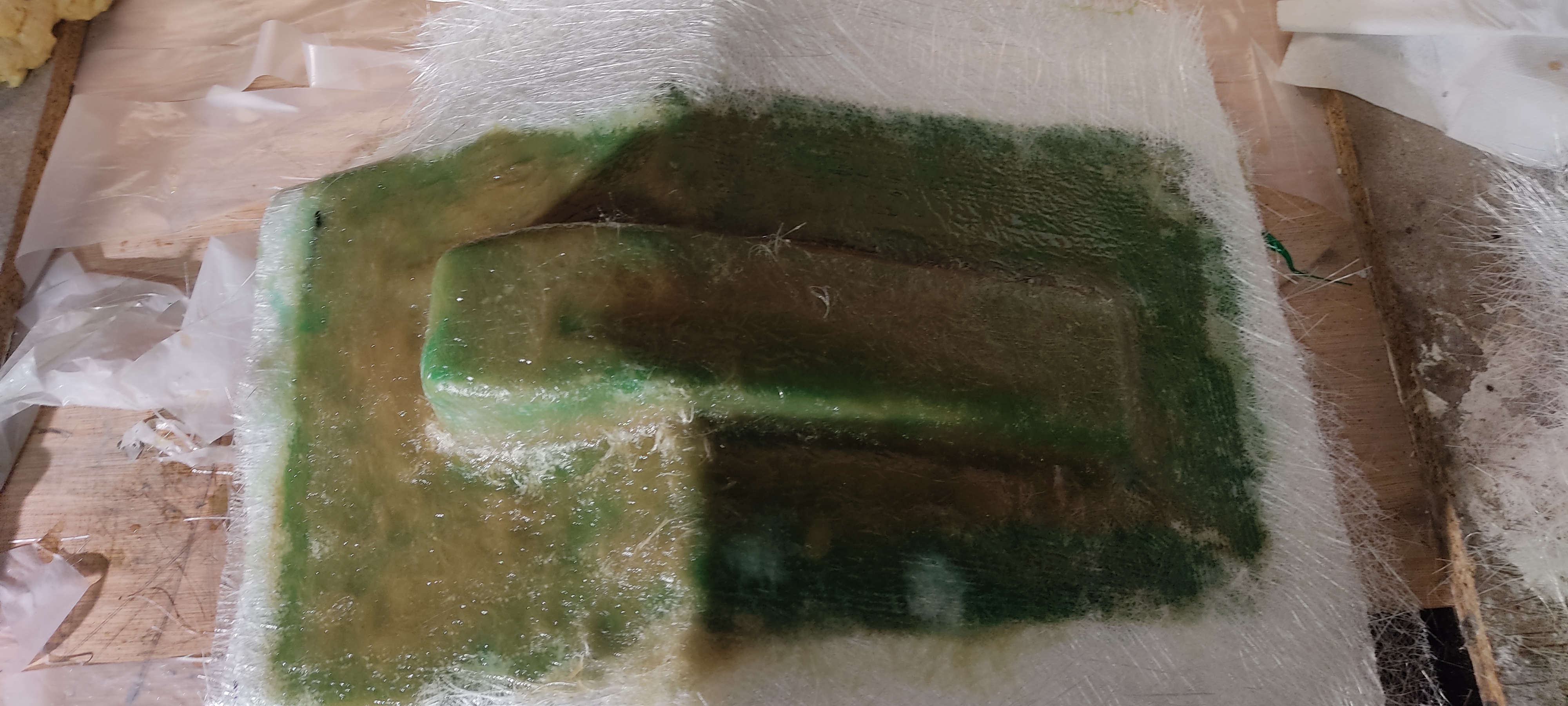

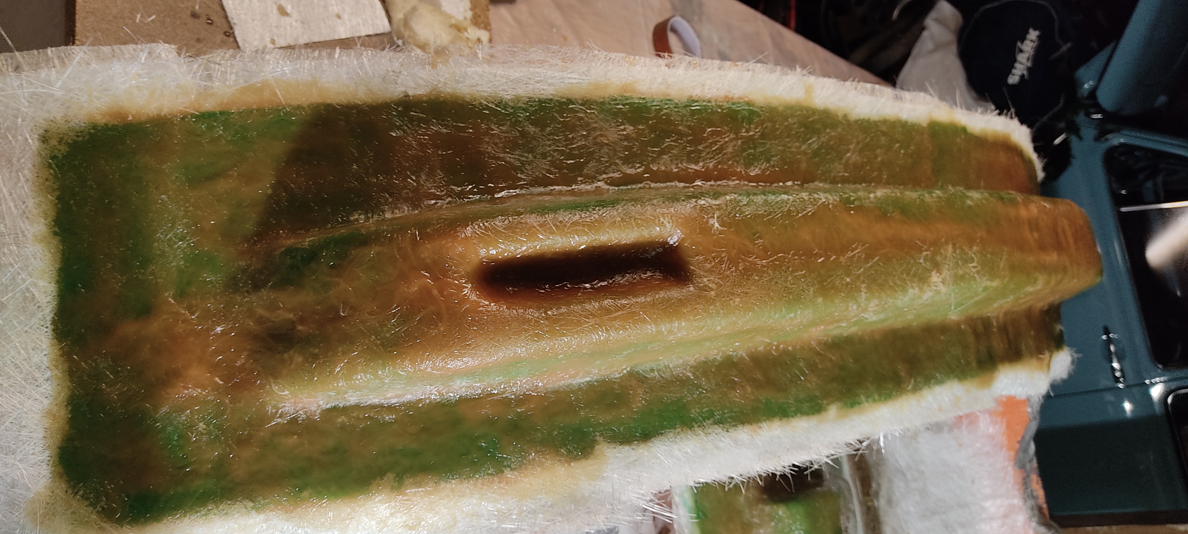

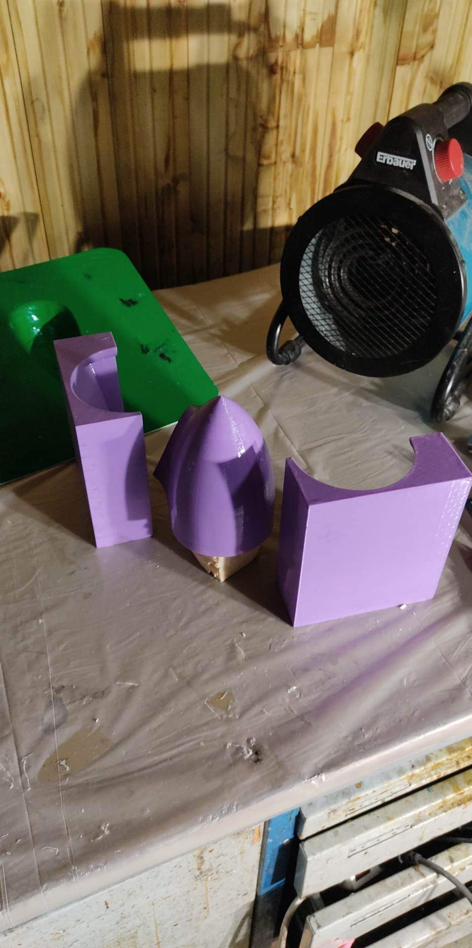

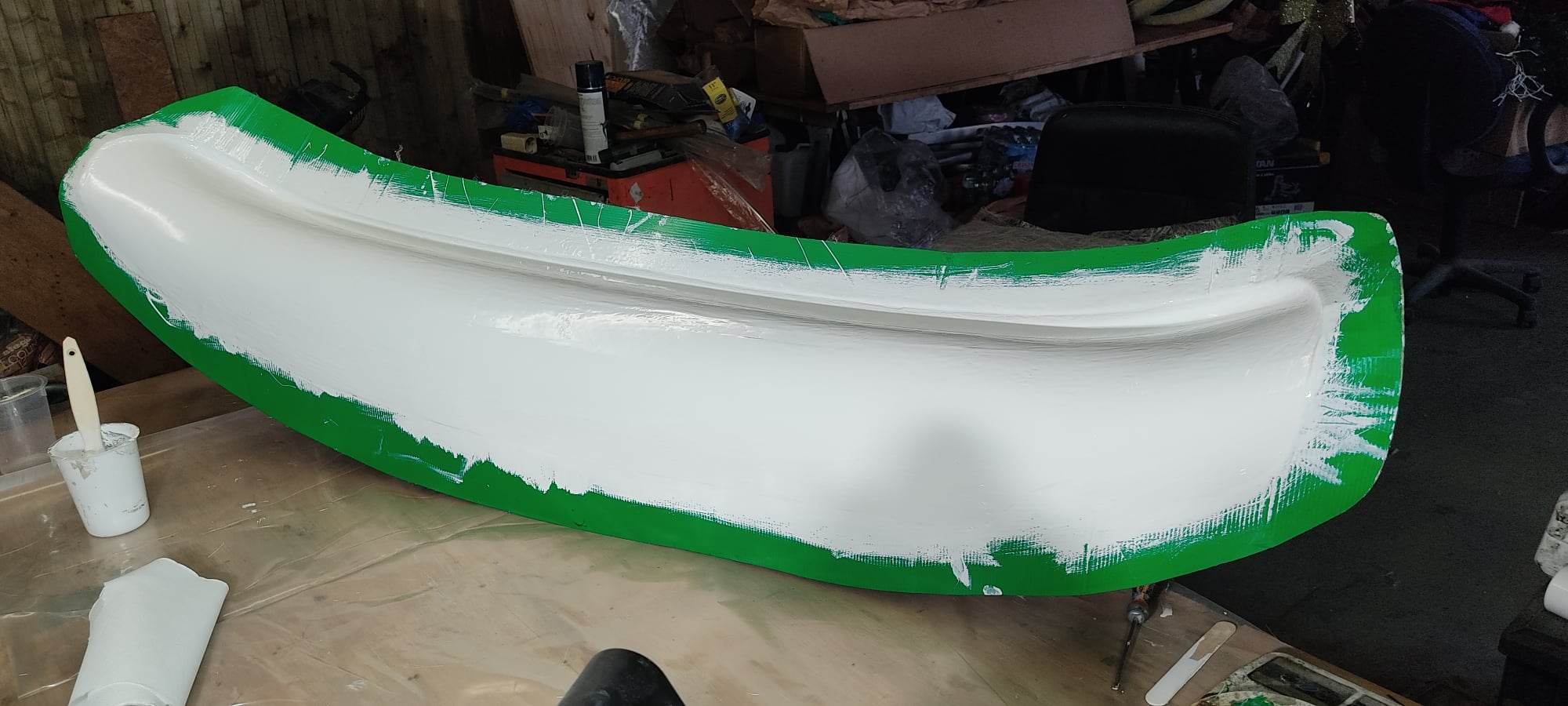

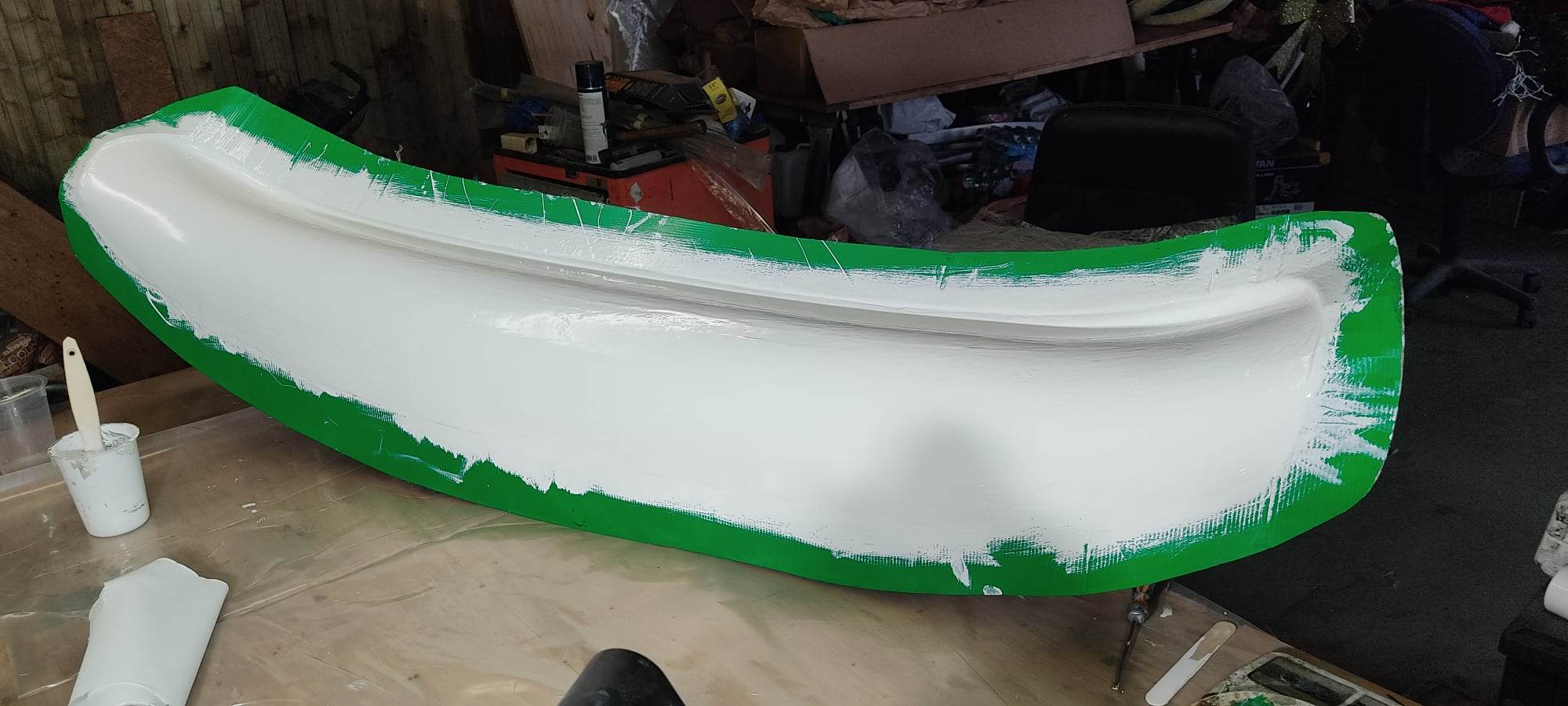

Nouveaux moules, habituellement j utilise des plaques de polypropylène pour délimiter mes pièces, sur ceux là j ai voulu utiliser du depron -> grosse erreur. J avais fait un essai avant en passant plusieurs couche de tercanol ça isolait bien l surface des agression de styrène.
Je n' ai pas encore démoulé mais la zone de Debord sera a reprendre a mon avis.
Messages : 10050
Aïe… que ce soit du Tercanol ou de la cire, l'application ne sert que comme démoulant ; en aucun cas cela peut éviter l'attaque de styrène.
C'est d'ailleurs pourquoi, si on veut mouler un maître-modèle peint, il faut obligatoirement que ce soit avec une peinture PU bi-composant, la seule qui puisse résister au styrène.

Mes moules vont bien juste les lèvres qui devront me servir de support pour des futurs stratification par infusion qui sont pas top. On ne m y reprendra plus :D

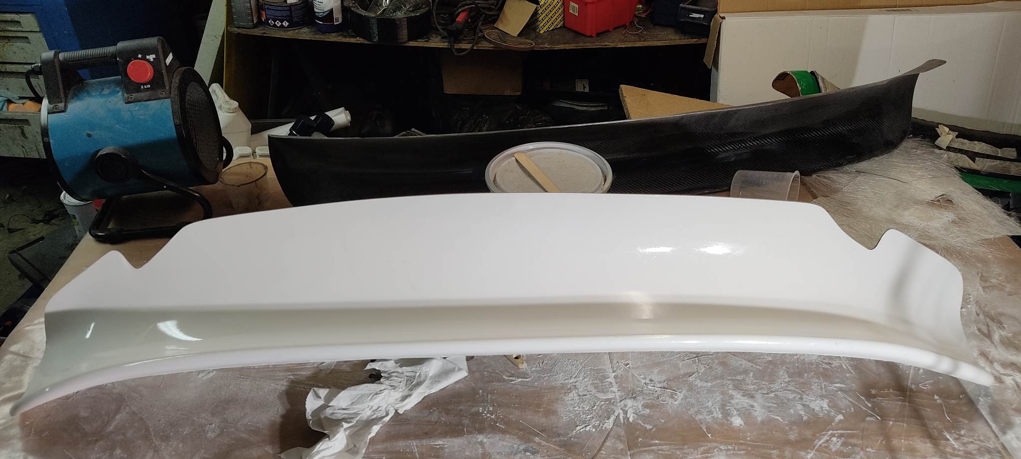

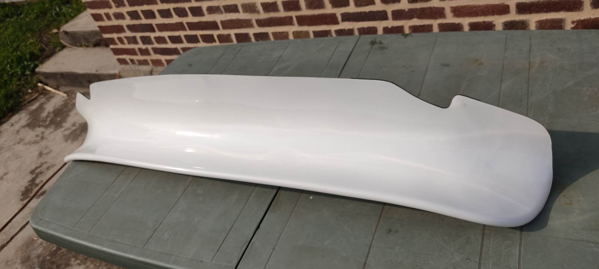

Bien le bonjour

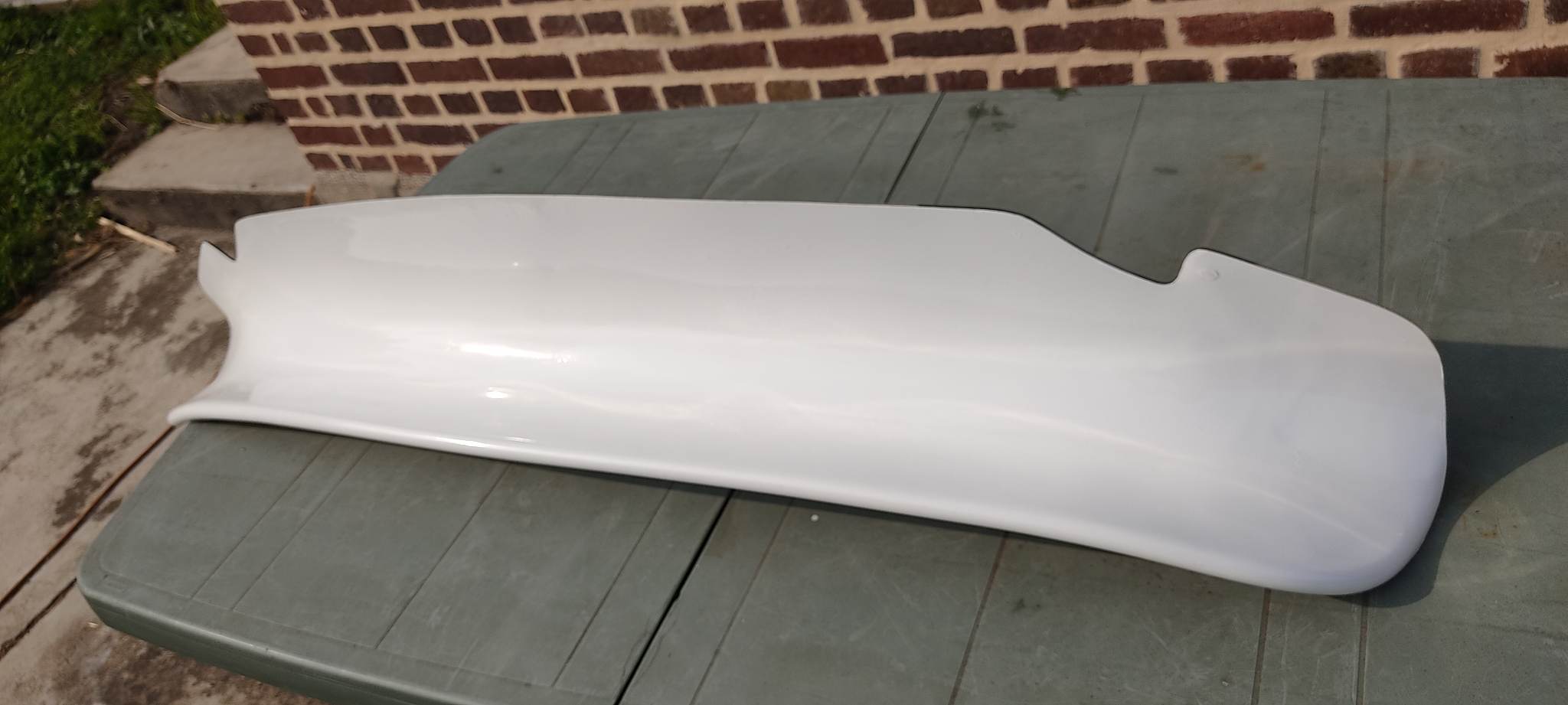

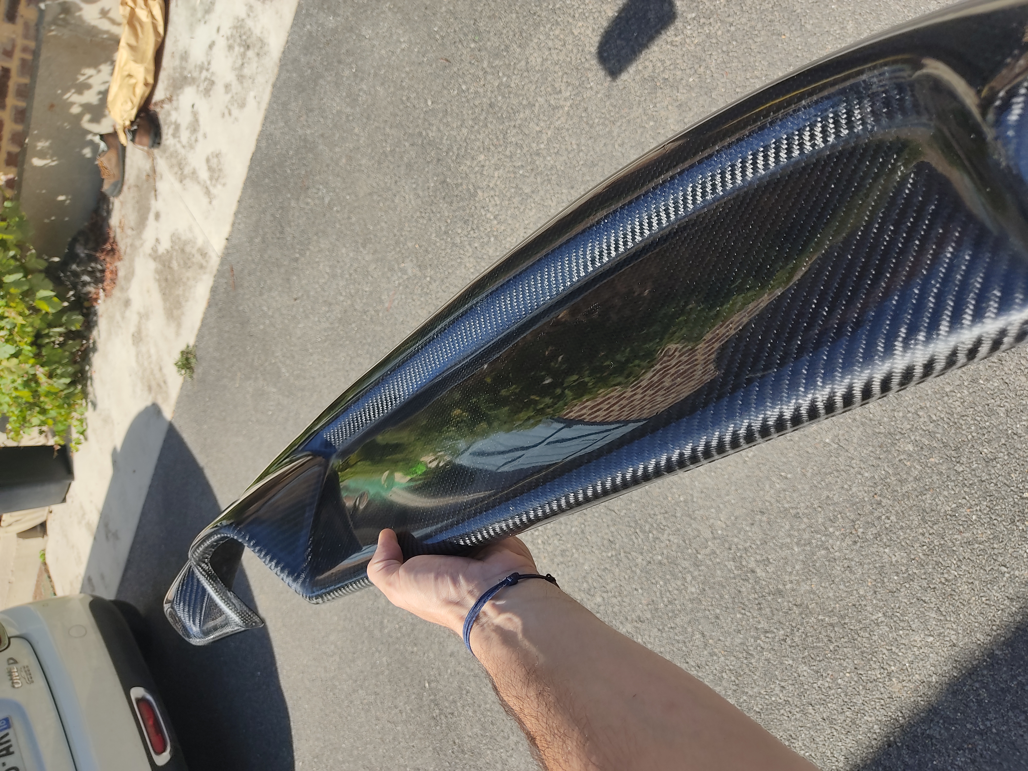

Je me rend compte que je n' ai jamais posté la finalité de mes petits travaux.
Dans un premier temps le spoiler que j ai l habitude faire en carbone a cette fois été fait en polyester

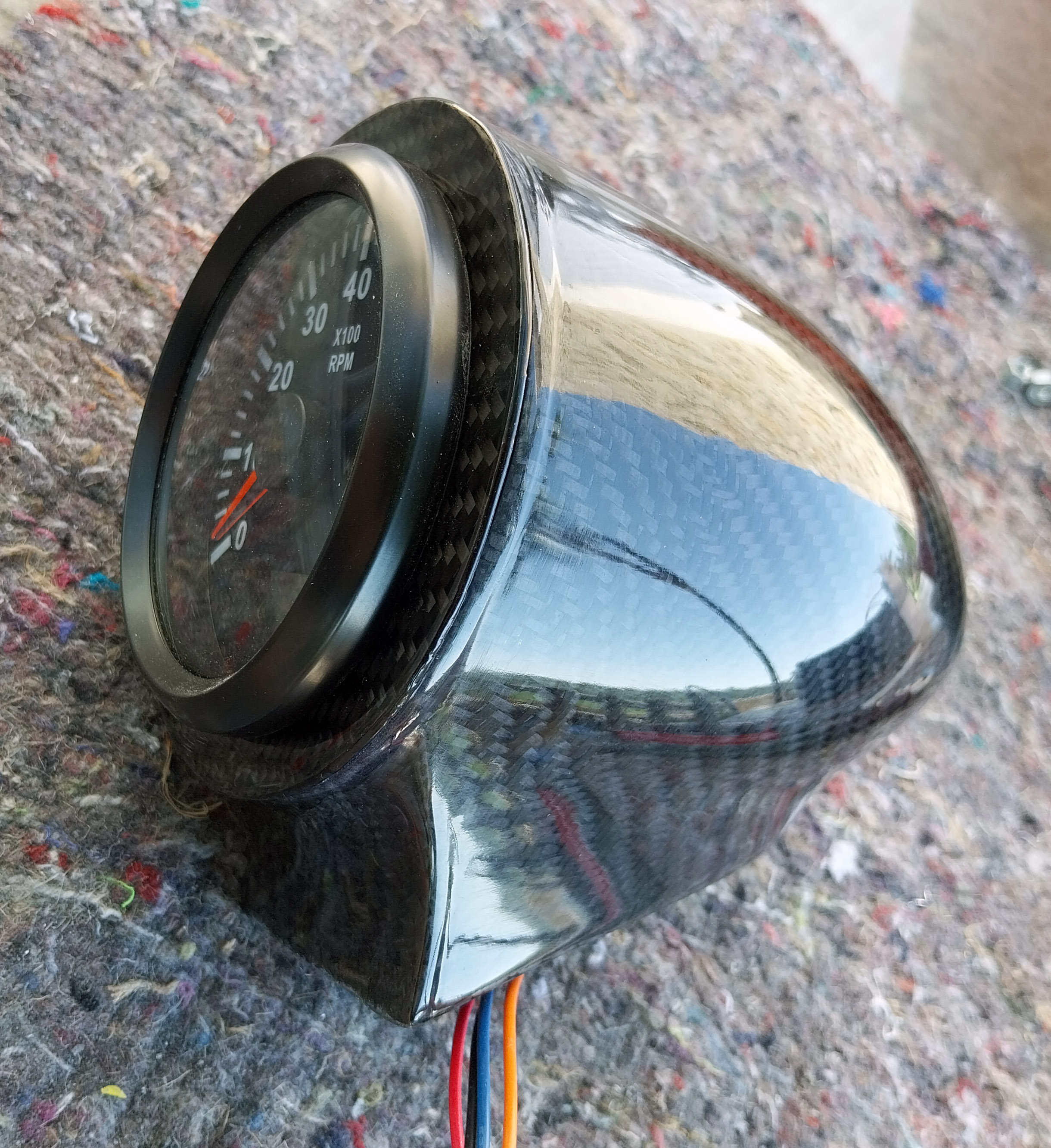

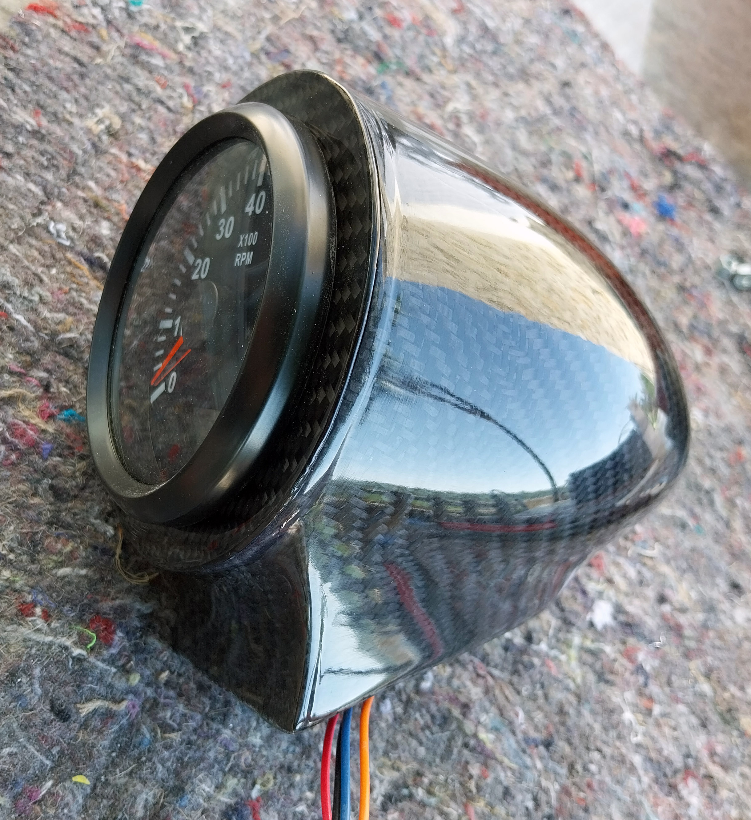

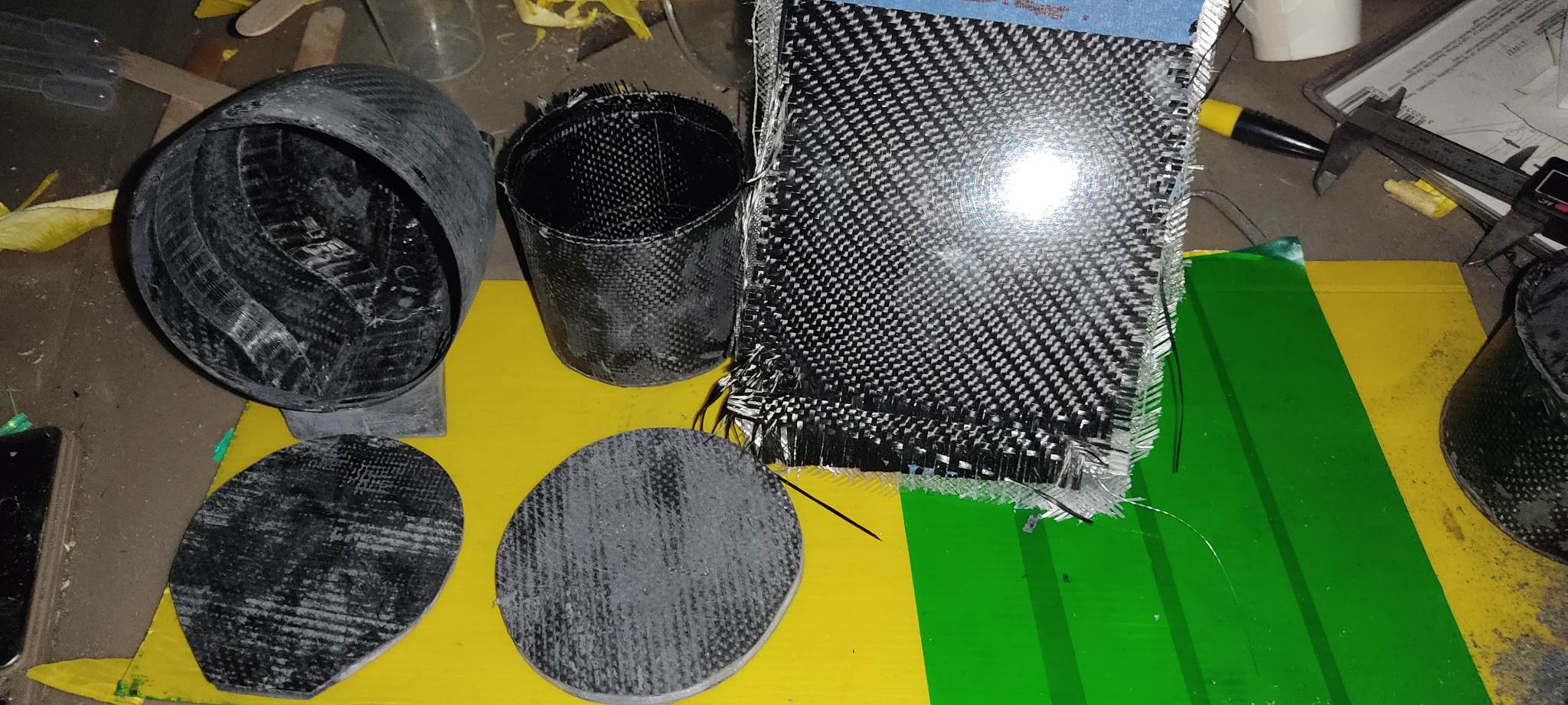

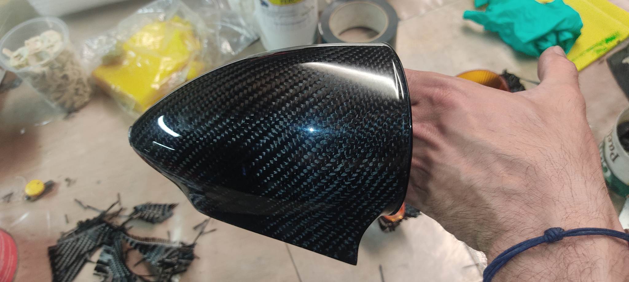

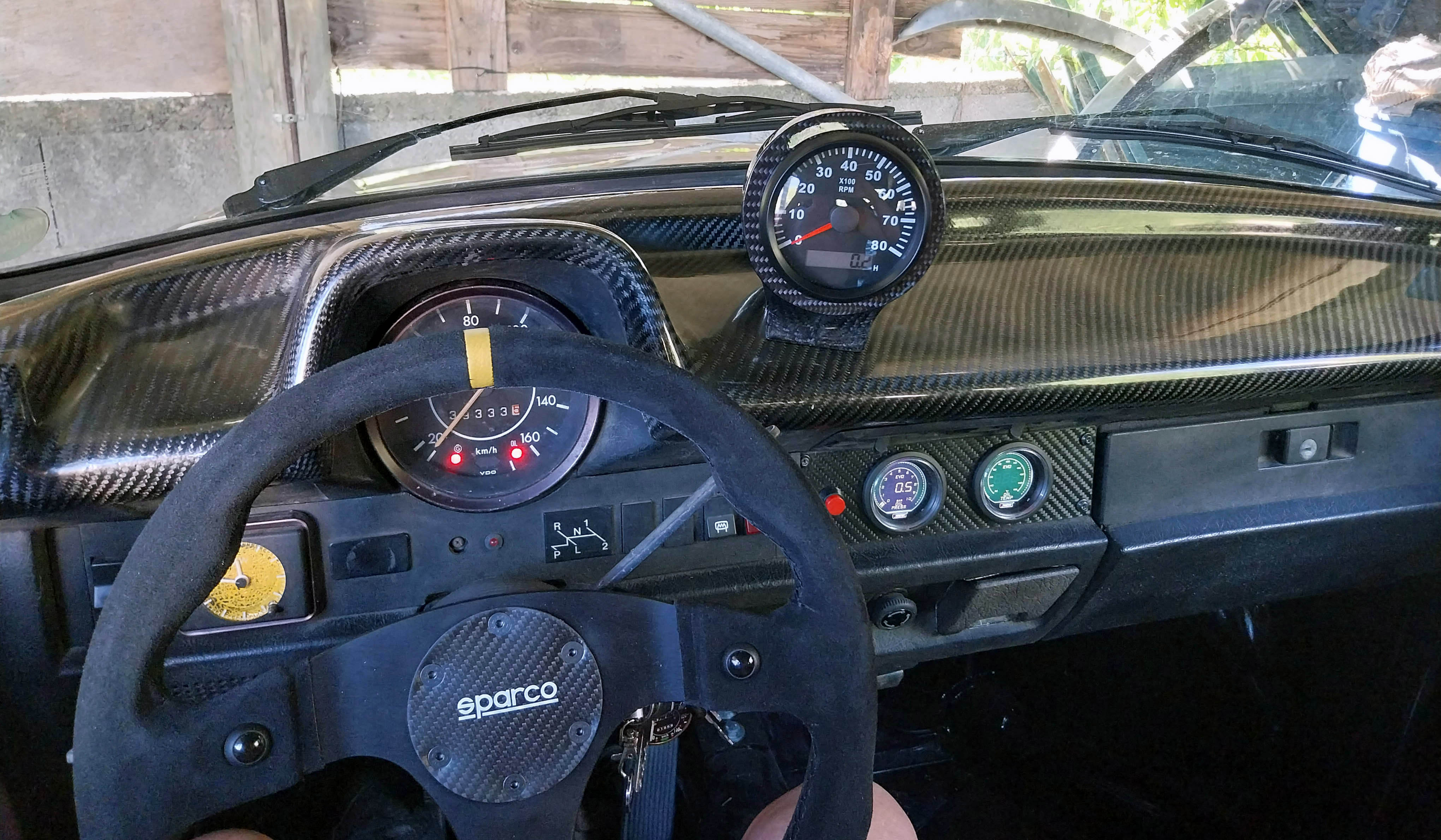

La suite du projet qui m avais pris pas mal de temps.

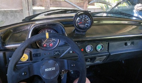

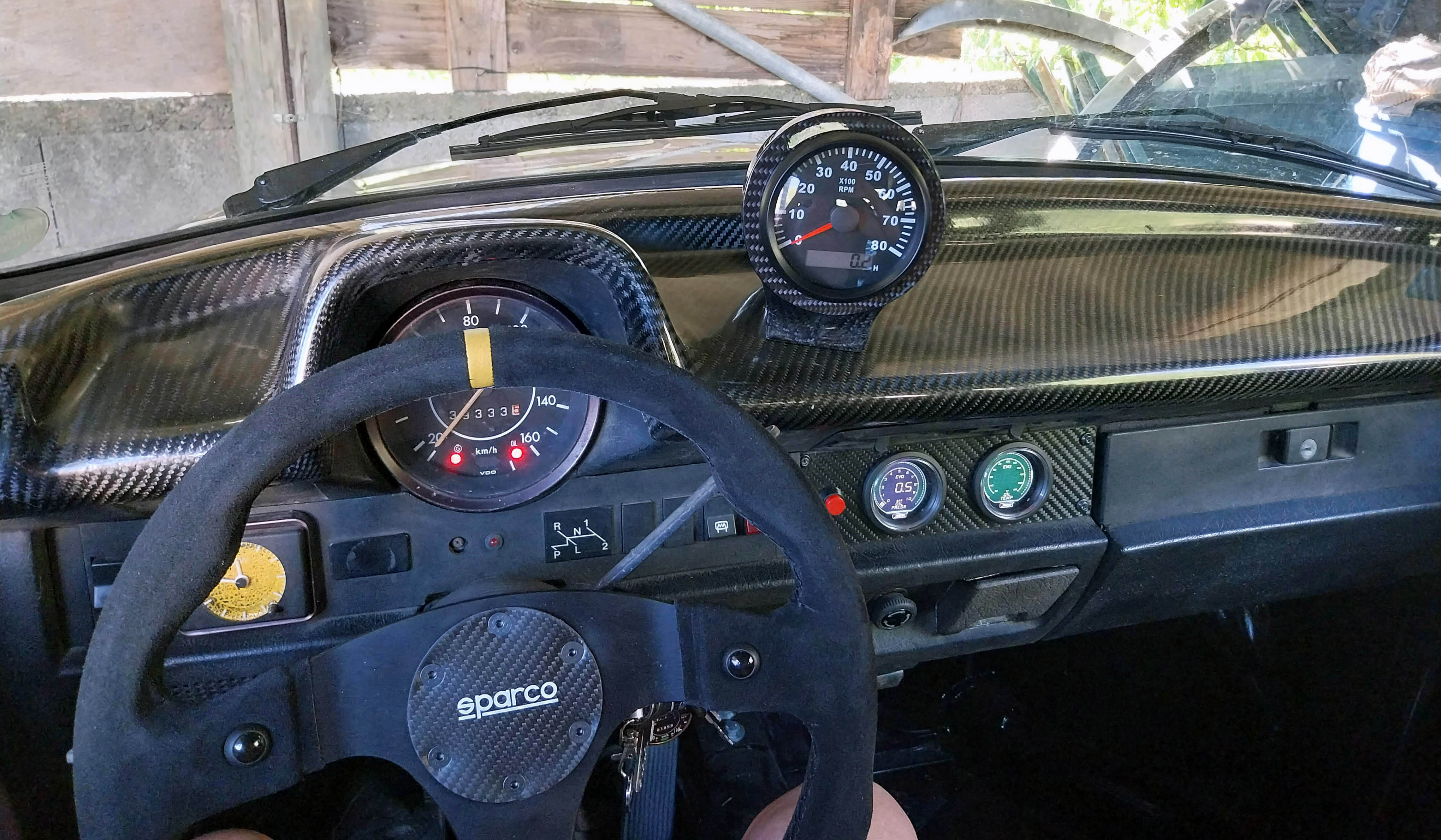

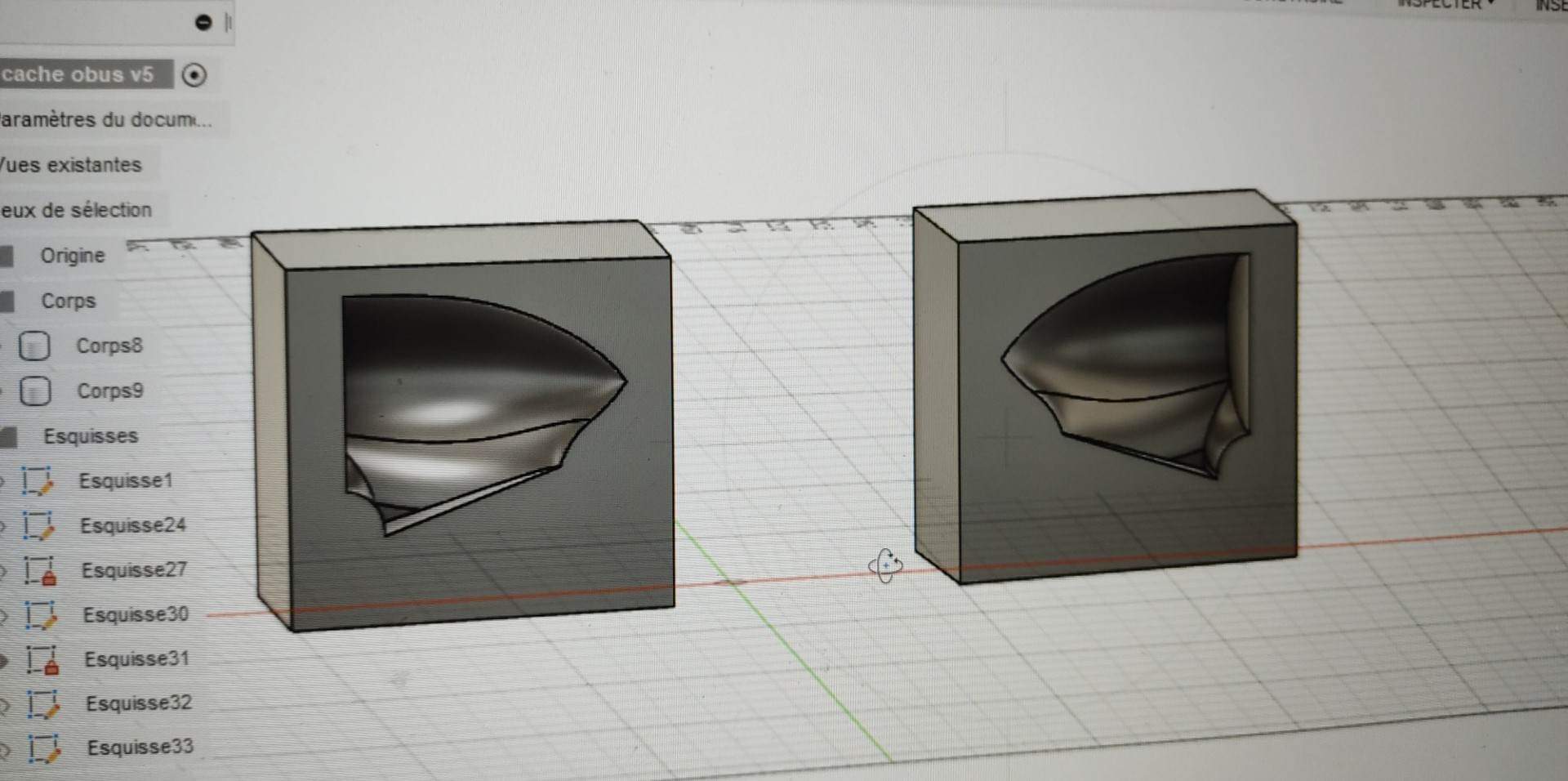

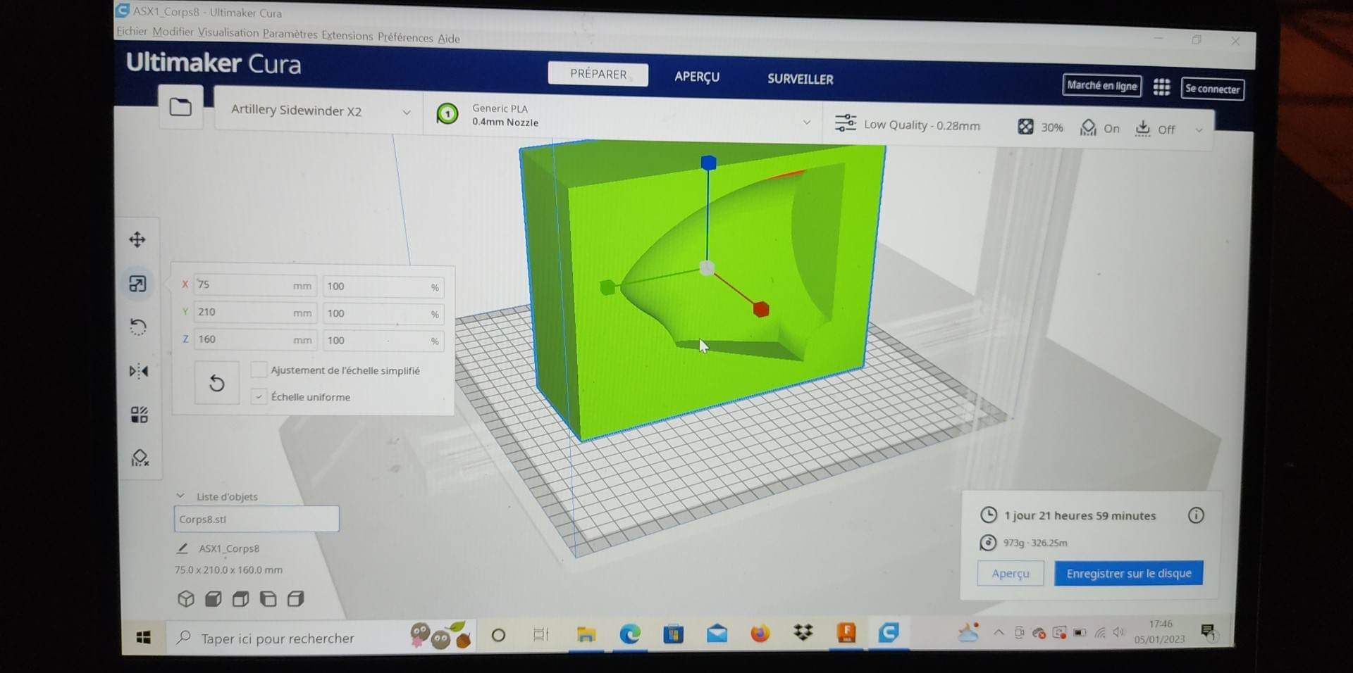

Un couvre tableau de bord et la conception du dessin 3d et la réalisation d un support de compte tour.
Et le couvre tableau de bord
Messages : 10050
Merci de nous faire voir l'ensemble du travail, très réussi :D tout est bien fini dans le détail, bravo !

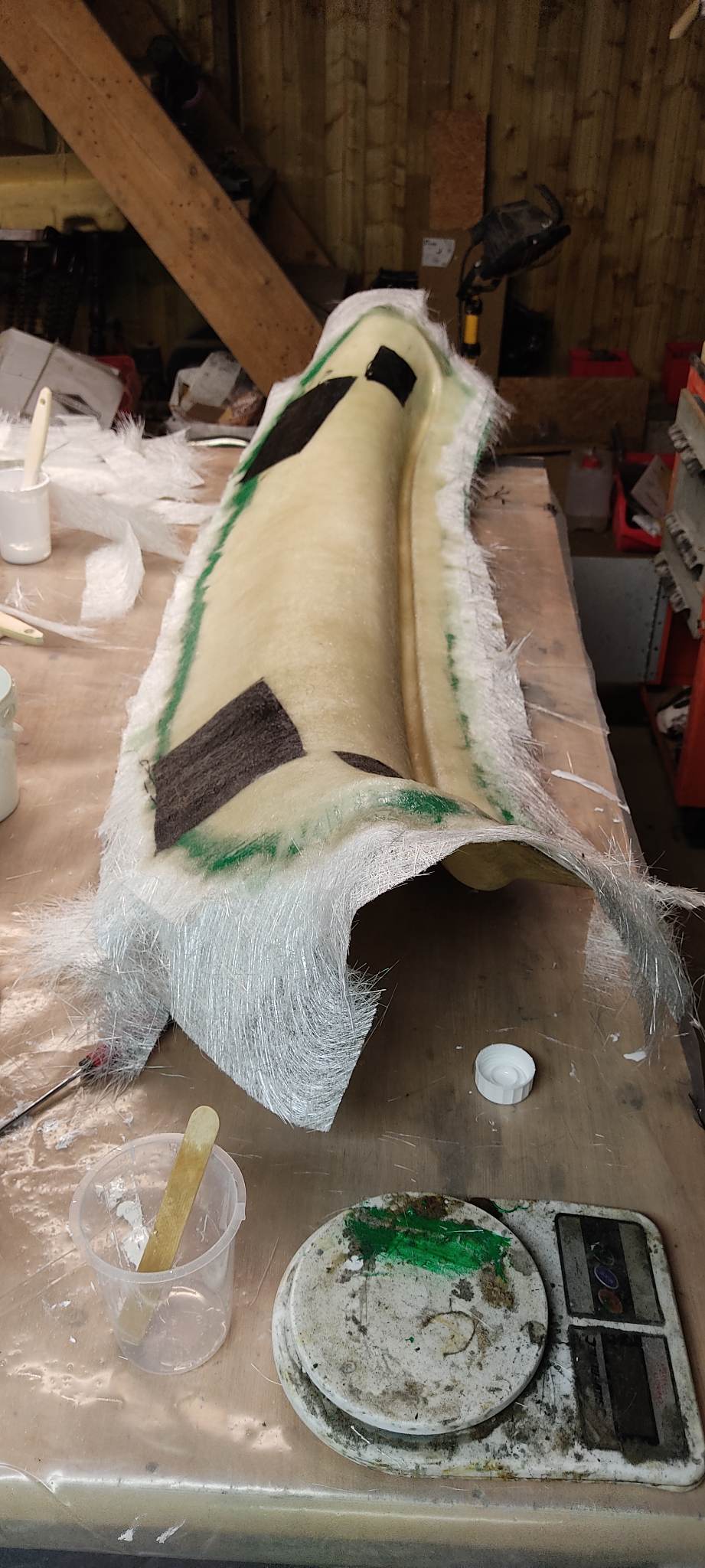

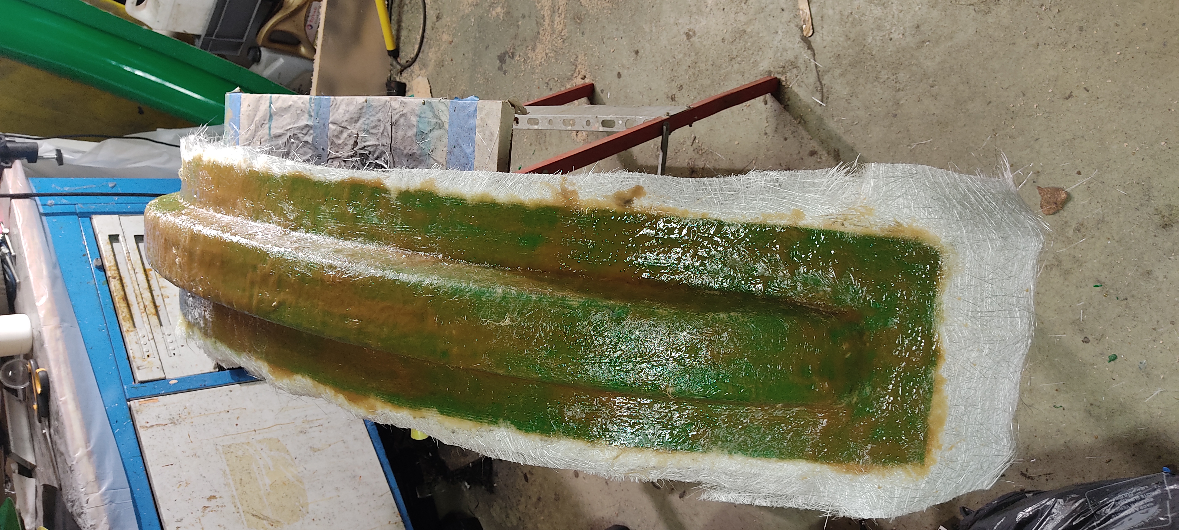

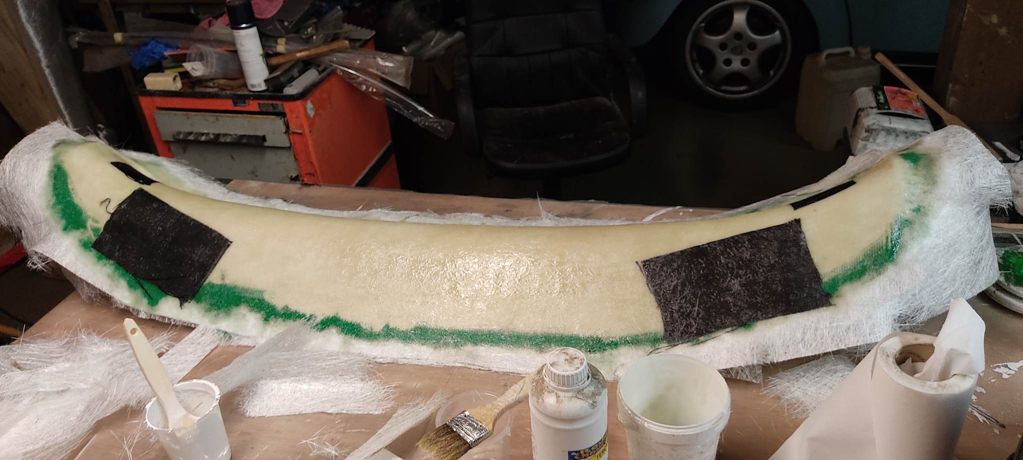

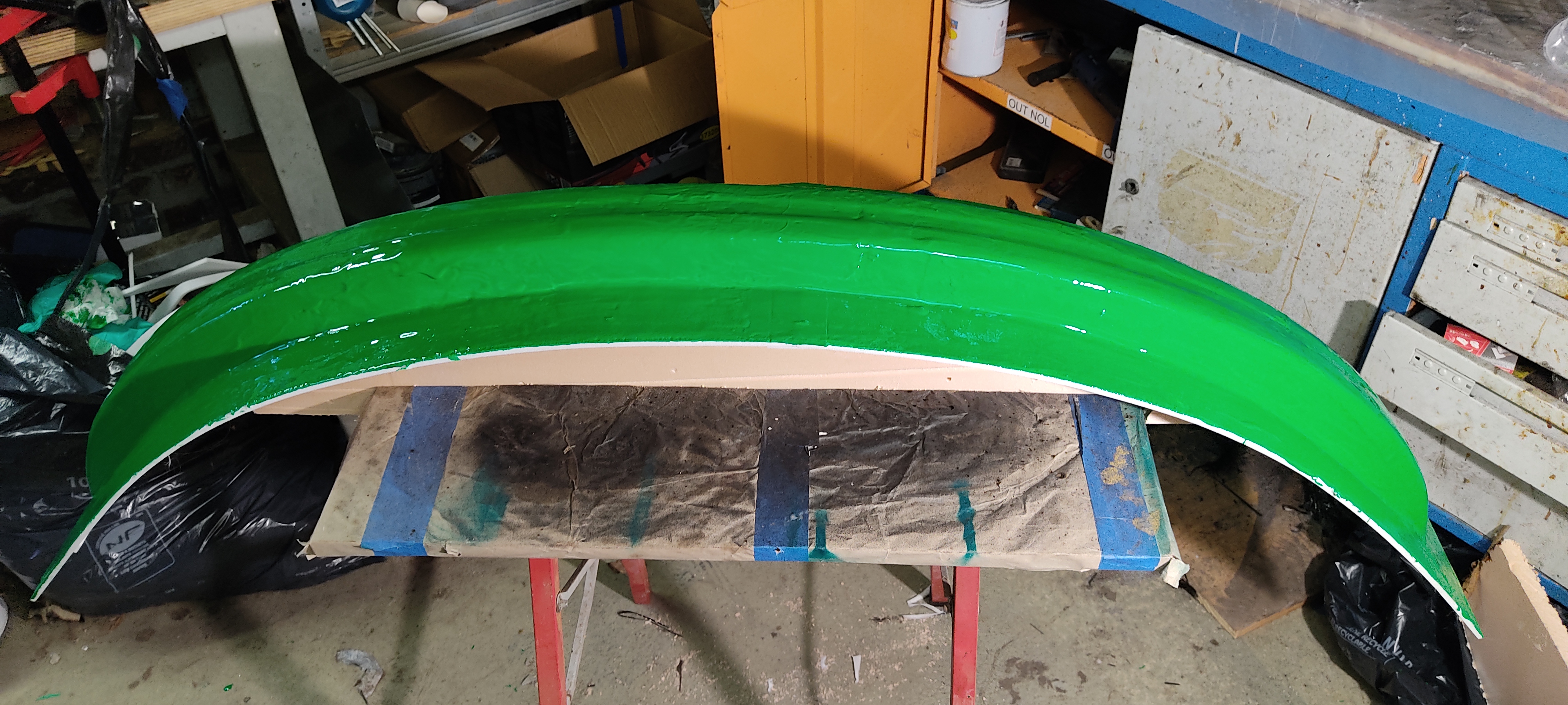

J ai une petite question en passant, après combien de temps maximum on peut venir stratifier sur votre gel coat isophtalic ?
D habitude j attend qu il soit a la limite pegueux/tackant mais la j aimerais savoir si en l appliquant le matin je pouvais stratifier sans risque le soir.
Messages : 10050
Il est très préférable de stratifier pégueux mais néanmoins polymérisé ; si vous devez absolument le faire attendre, il faut le protéger d'éventuelles pollutions par des poussières par exemple.
S'il s'agît de tirer une pièce qui a peu de contraintes mécaniques, vous ne devriez pas avoir de déconvenues.
Ne le faites pas sur le gel-coat moule vert car un moule subit les efforts du démoulage.
