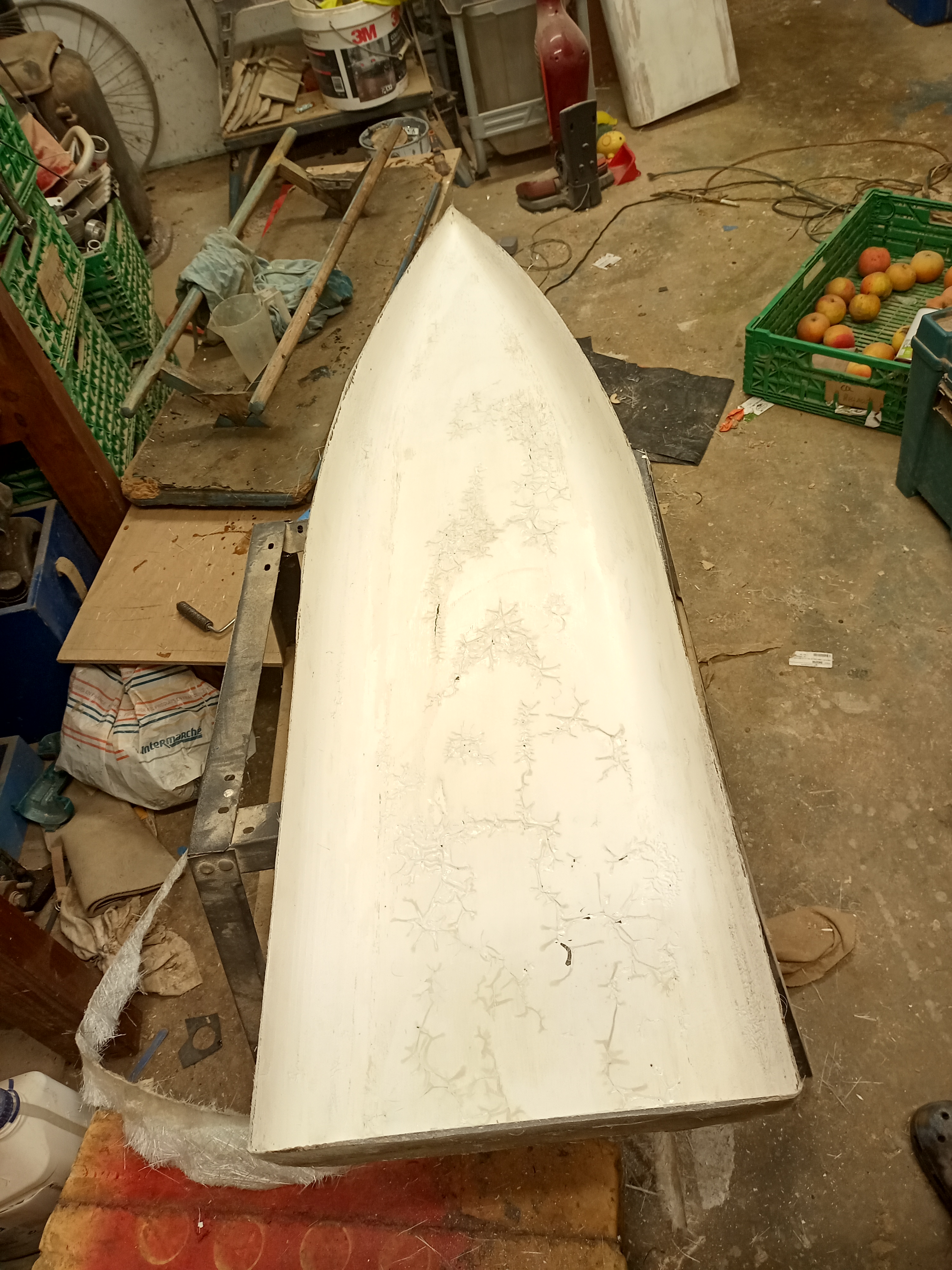

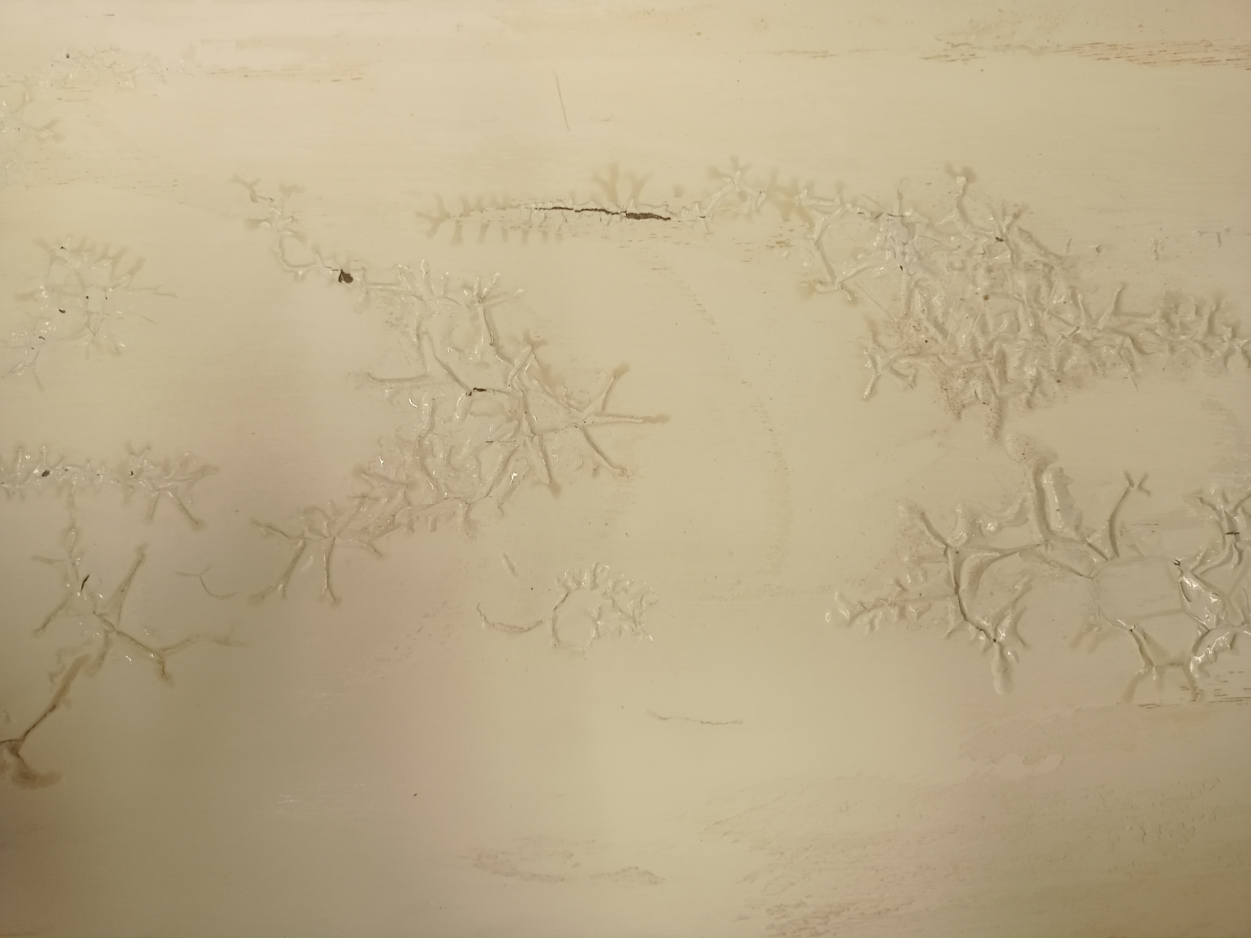

bonjour , je me lance dans un un premier progé en résine polyétaire , mais j ai un probléme pour réalisé mon moule ,,, pour le masteur tous va bien ,,, j ai appliqué un gel coat avec 2 % de catalyseur , je lé laisser prendre pendant 6 heure dans un ateler chauffé , sec au touché mais légérement colant j ai appliqué trois couche de mat de verre avec de la résine polyétaire . mais au bout d une heure le gel coat a commencé a faire des cloques , a frissé ,,, je ne comprend pas pourquoi

Une ou deux photos du phénomène serait bienvenu, à poster en utilisant l'onglet "fichiers joints" ci dessous à gauche.
Quelles références de produits nous avez-vous acheté ? gel-coat moule ? résine classique ? quel mat de verre ?

Néanmoins quelques réflexions, il faut travailler dans un atelier propre et sans poussières avec rien d'autre autour que les produits dont vous avez besoin à une température de 16°-18° minimum sans humidité excessive.
Votre gel-coat a frisé, plusieurs raisons possibles à cela :
catalyseur mal mélangé
surface à gel-coater humide, malpropre
pot à mélange inadapté

c pour réalisé un moule et par la suite réalisé une coque de bateaux rc , la premiére parti du moule je les réparer avec du mastic , mais le deuxiéme moule et encore pire , inutilisable

ptit juju a écrit : ven. 30 déc. 2022 18:15c pour réalisé un moule et par la suite réalisé une coque de bateaux rc , la premiére parti du moule je les réparer avec du mastic , mais le deuxiéme moule et encore pire , inutilisable
Donc ce que vous êtes en train de faire, c'est le maître-modèle sur lequel vous allez faire votre moule ?
Ou bien c'est une pièce tirée d'un moule ?
Si vous avez appliqué d'abord un gel-coat puis ensuite stratifié dessus c'est que vous avez déjà fabriqué le moule ? il faut essayer d'utiliser les termes du métier parce que là, j'y comprend plus rien !
maître-modèle = forme sur laquelle on fabrique un moule
moule = outillage permettant de tirer une pièce identique au maître-modèle
