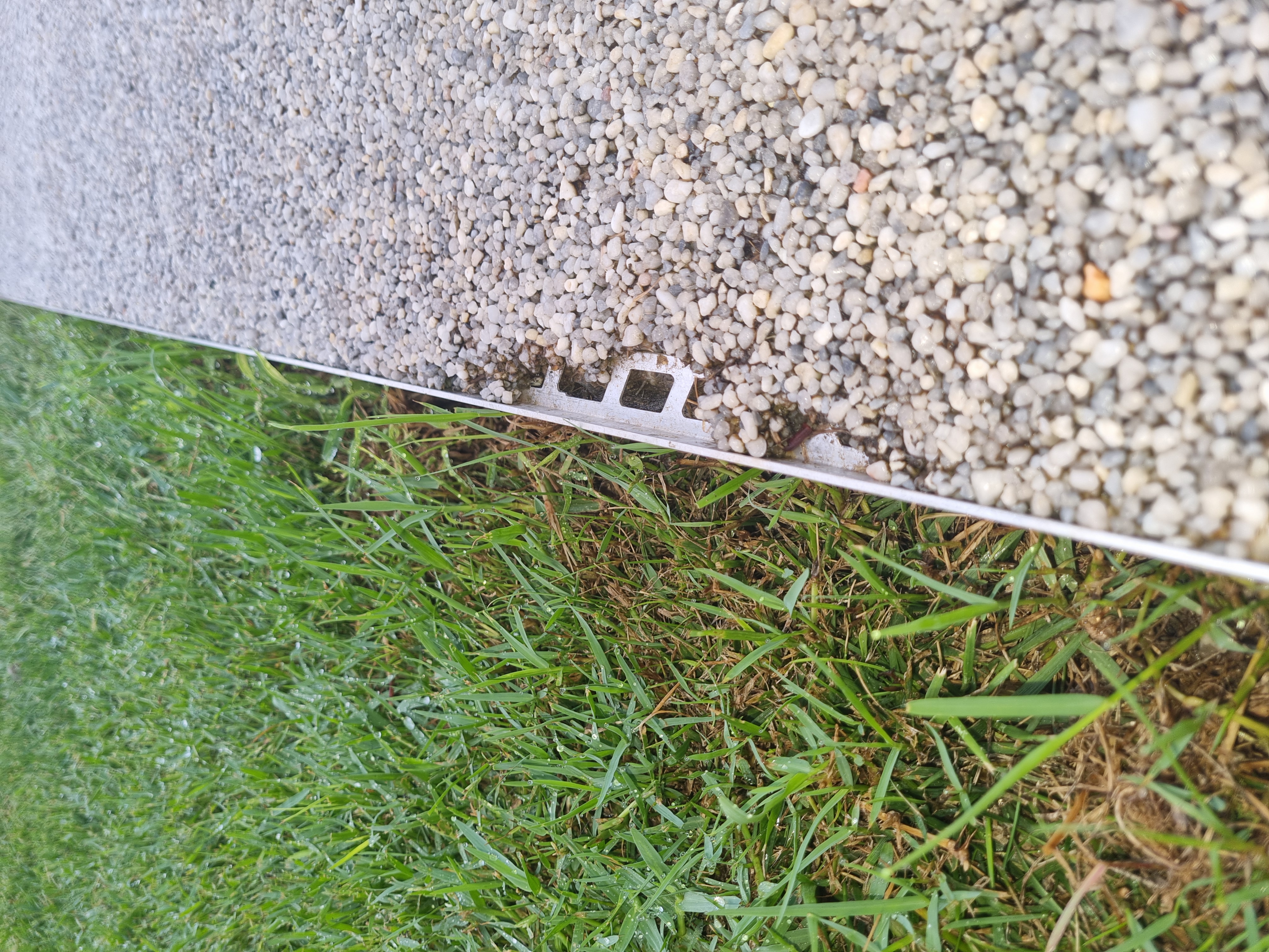

J'ajoute quelques photos pour montrer la résine qui saute et son aspect "noir" en dessous (mousse ? moisissure ?).
En plus ce qui est étrange, c'est que cet été, ce sol était plein d'abeilles et guêpes le soir, alors est-ce qu'elles buvaient l'eau de la piscine qui se stocke sous le gravillon ? est-ce qu'elle consommait cette résine ? ça n'était pas arrivé la première année.
Là, ça se gratte facilement au doigt, les plaques qui sautent son friables comme tout, on s'attendrait à des blocs solidaires et bien résistant étant donné la quantité de résine qu'il y a.

Vous êtes sur le forum de Résines et moulages, techniciens-négociants en résines thermo-durcissables à froid et leurs périphériques.
Pas de citation de références autres que les nôtres.
Nous ne pouvons pas commenter des travaux qui ne sont pas réalisés avec nos références de résines ; néanmoins et à priori, la moquette de pierre n'a pas été rapidement recouverte d'une couche de fermeture au moment de la réalisation du chantier.
Il est trop tard pour intervenir car un recouvrement ne peut se faire que dans la foulée de la polymérisation des couches de résine précédentes.
