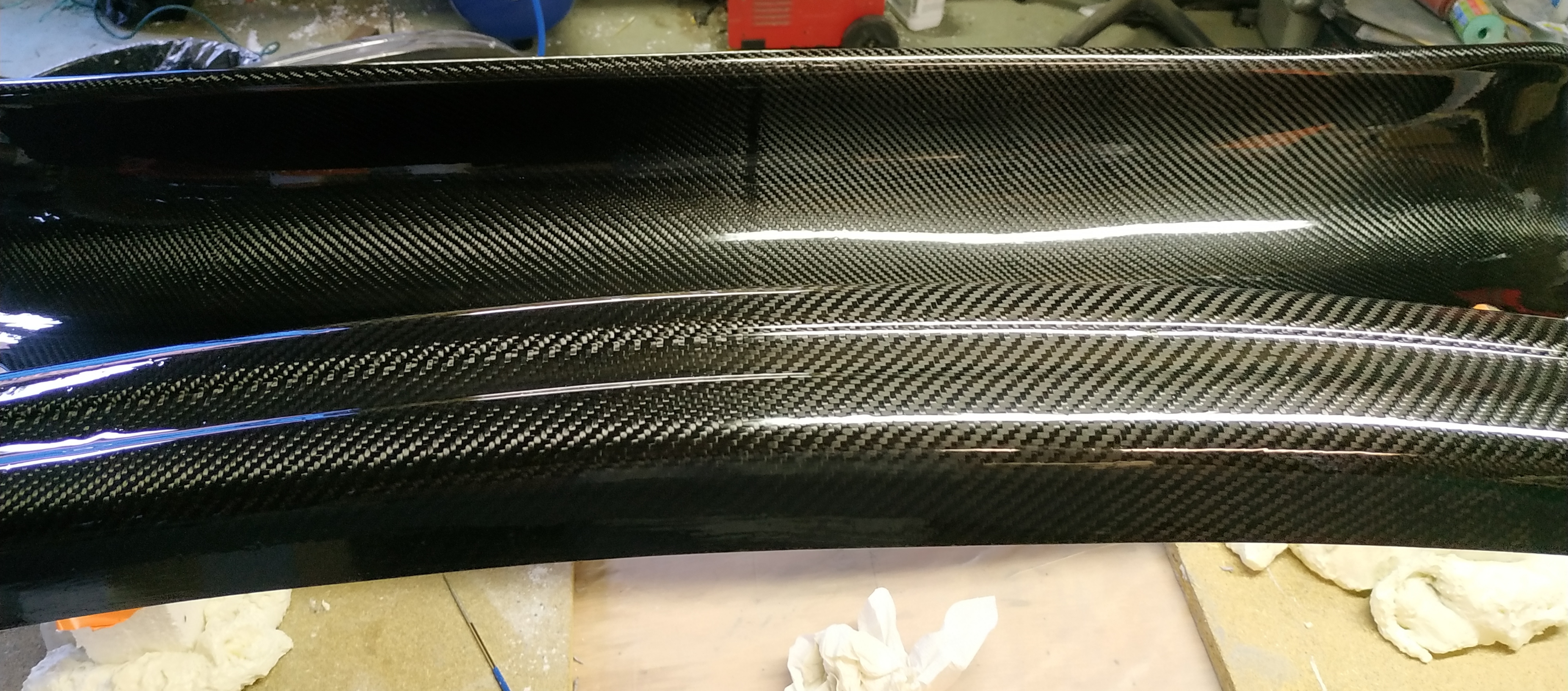

Bonjour.
Après la longue phase de glaçage/ponçage, viens le temps du vernis.
J ai donc préparé le mélange indiqué sur la boîte de vita marine a savoir 4/1 puis ajout du diluant approprié environ 15%. Application au pistolet muni d une buse de 1,5 ou 1,8 je ne sais plus. L aspect n est pas tendu, le vernis est resté sous forme de fine gouttelettes, je précise que la température étais de 23-25°c hygrométrie correct.
Qu est ce qui peut faire ce genre de phénomène ? Pas assez de diluant, donc un produit encore un peu trop visqueux qui ne peut pas se rendre correctement.
Je vois sur la fiche technique du site pour le mélange en poid de ce vernis un dosage a 30% de durcisseur, on est d accord que pour 100gr de mélange j aurais 70g de vernis et 30g de durcisseur ? En chimie on raisonne comme ça mais dans d autre milieu c est 100gr plus 30.
Messages : 9999
L'apparition de fines gouttelettes en application pistolet est souvent due à un mélange air-produit qui n'est pas optimal.
Il faut utiliser une pression entre 3 et 4 bars, un pistolet avec une buse antre 1.2 et 1.6, le pistolet doit être réglé de façon à faire un brouillard homogène.
Un essai sur un support type carton, où on voit bien si ça goutte ou fait un léger brouillard, est efficace pour optimiser le réglage.
Concernant le mélange, c'est comme pour les résines il faut raisonner en poids de la matière base : 30 % en poids de durcisseur par rapport au poids de matière base soit 30 gr de durcisseur pour 100 gr de vernis.
Si vous avez utilisé 70 gr de vernis, il fallait y mélanger 21 gr de durcisseur.
15 % de diluant c'est bon mais avez-vous bien utilisé le diluant dédié ?
