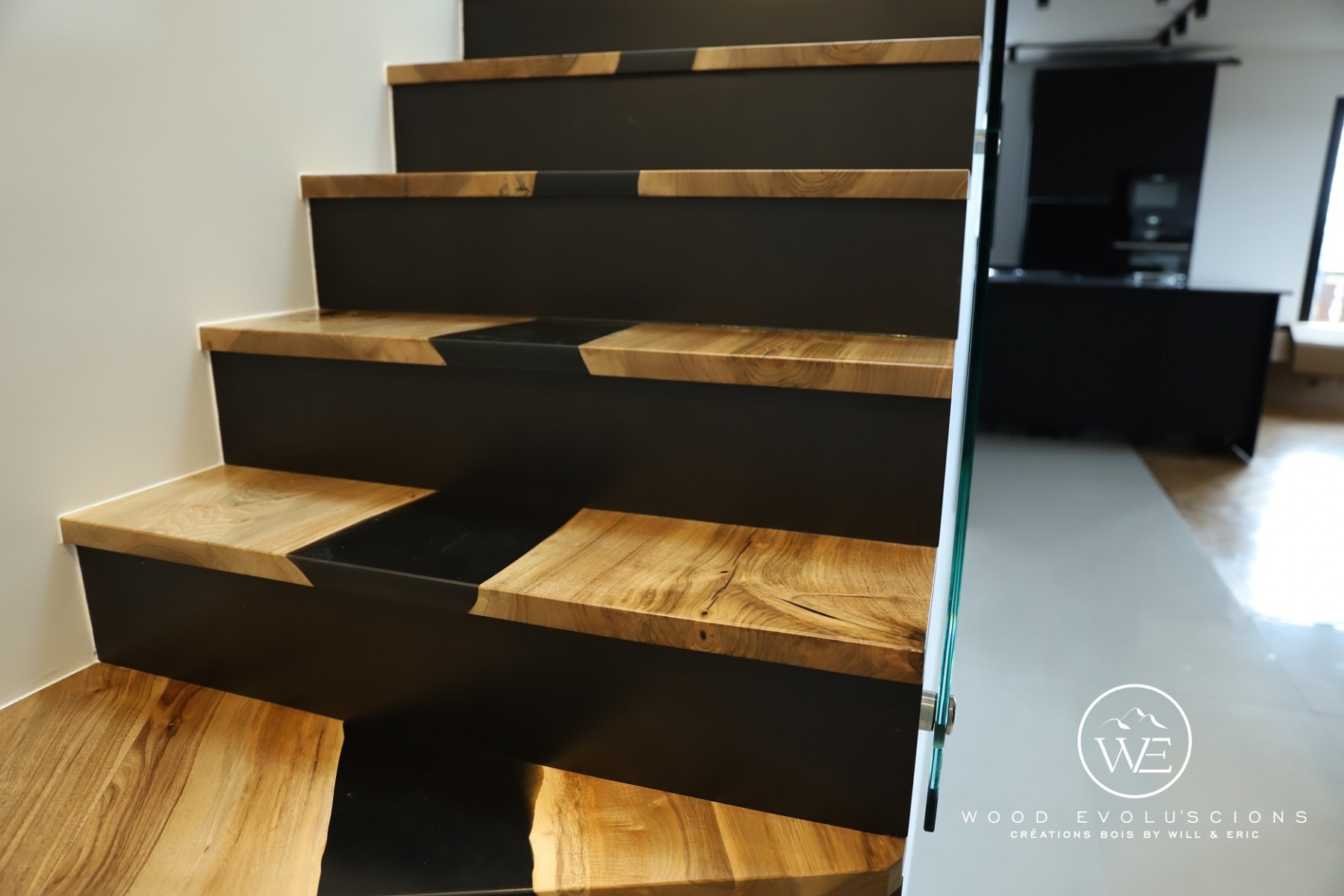

Bonjour, je déterre ce vieux topic, car je me demande si depuis les résines ont évoluées et sont moins sensible à l abrasion. Je pour idée de mouler les contre marche d un escalier béton et de faire les marches en bois et resine a la façon d une table rivière. En cherchant sur le forum j ai trouvé plusieurs sujet mais celui-ci était le plus proche de mon projet. Le sujet de l'abrasion revenait à chaque fois....mais les topic date d'environ 6 ans et les résines ont l air plus résistante depuis...du moins sur les site de vente.

concretesteel a écrit : dim. 7 févr. 2021 10:32 ....mais les topic date d'environ 6 ans et les résines ont l air plus résistante depuis...du moins sur les site de vente.
Non, les résines époxy sont très dures et rigides donc facilement rayables. Nous préconisons un fini vernis PU bi-composant voir ICI pour limiter mais vous devrez le refaire après un usage qui aura dégradé la surface.

Merci pour la réactivité.
Ce que l'on voit sur la photo ne durera pas alors.... il s'agit d'un escalier menant à une chambre parentale donc pas trop passant... mais passant tout de même, et je ne suis pas du style à quitter mes pompes pour mettre des chaussons donc faire et refaire le bi-composant assez souvent deviendra vite ingérable.
Messages : 10023
Re: Inclusion escalier
Ça peut durer si c'est protégé par un vernis Pu bi-composant de qualité à refaire lorsque des signes d'usure sont constatés.
