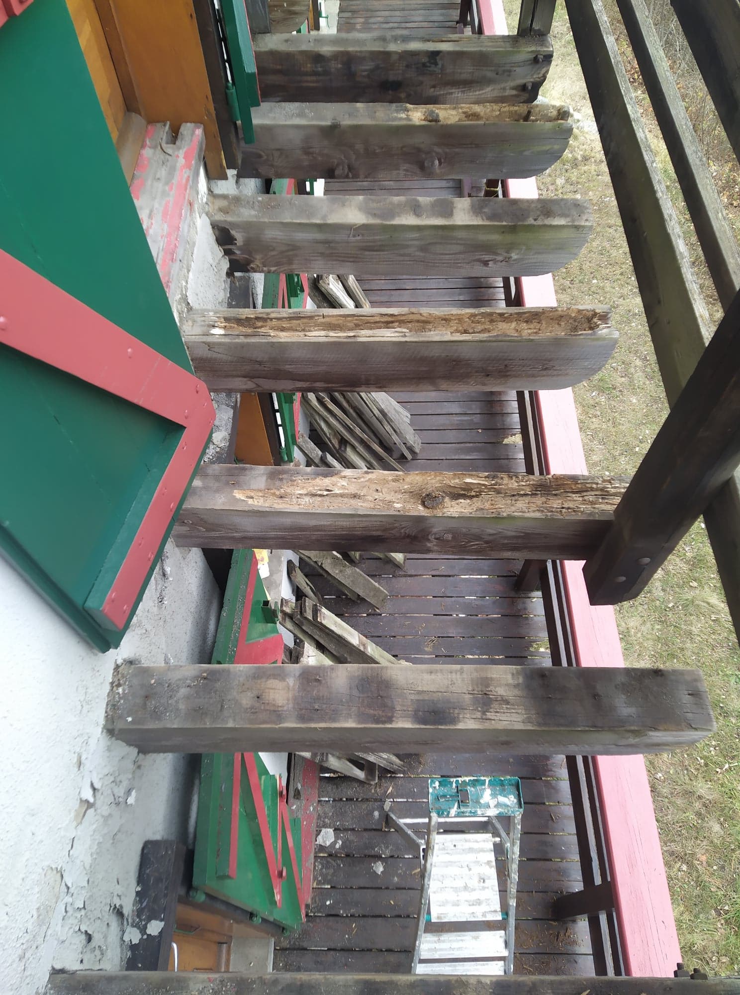

Je chercher à réparer des poutres en bois d'un solivage qui supporte les planches d'un balcon. Ces poutres ont été exposées depuis longtemps à la pluie et ont pourri. J'ai retiré le bois pourri et fragilisé, poncé et mis une couche de targobois pour protéger.
En photo, les poutres avant traitement.
Je cherche maintenant à combler les trous afin d'éviter que l'eau stagne en cas d'intempéries.

Oui c'est possible sauf que vos bois sont vraiment endommagés et qu'ils doivent supporter du poids puisque c'est un balcon.
Pierre Emmanuel a écrit : ↑sam. 6 févr. 2021 21:42 est-ce un problème si j'ai enduit mes couches de targobois (dérivé de pétrole) ?
Oui, c'est un produit incompatible avec l'imprégnation de la Waterpox 14 et des résines en général.
Pierre Emmanuel a écrit : ↑sam. 6 févr. 2021 21:42 l'une des poutres est assez abimé et je voudrais éventuellement renforcé sa structure. Pouvez-vous me conseiller?
Il faudrait joindre du tissu de verre ou du carbone stratifié avec une résine époxy mais l'imprégnation du produit que vous avez appliquez va empêcher l'accrochage mécanique sur le bois et chimique puisque une résine n'adhère pas à un dérivé pétrolier de traitement.
Pierre Emmanuel a écrit : ↑sam. 6 févr. 2021 21:42deux poutres ont des fragilités internes qui ne sont accessibles que par le devant des poutres.J'ai retiré ce qui était pourri Trou de 3-4cm de diamètre sur des longueurs de 15-20 cm.
Est-ce qu'il y a un moyen de combler ses trou tout en renforçant la poutre avec vos matériaux?
Dans ce cas et si c'est possible, vous pouvez tenter de bourrer du mastic époxy puis de glisser dans le trou une tige métallique d'un diamètre un peu inférieur au trou à combler.
Ces solutions seraient du sauvetage, pas une réparation dont on peut affirmer qu'elle tiendra très longtemps.

Merci pour toutes vos réponses et vos précieux conseils. Les poutres sont globalement en bonne état et tiennent. je voudrais juste les protéger des intempéries et pour certaines faire un peu de travail de renforcement.
Mais Si je comprends bien, après avoir appliqué ce produit de traitement sur mes poutres (targobois), je ne peux plus utiliser vos produits?
Y-a-t-il une solution envisageable?

Ce produit remplace le carbonyl qui a été interdit par les directives européennes REACH, c'est donc un distillat gras de pétrole incompatible avec les résines thermo-durcissables à froid qui doivent pour tenir sur bois, l'imprégner en liaison mécanique puisqu'il ne peut pas y avoir liaison chimique. Puisque vous avez déjà imprégné, ça se complique l'affaire.
Je ne voudrais pas vous donnez tout un ensemble de produits qui permettraient de réparer alors qu'il y a des malchances pour que ça ne se solidarise pas avec le bois.
Je demande à un collègue de passer donner son avis, soyez patient il est moins disponible que moi.

Malheureusement il n'y a pas de solution de rattrapage car le bois c'est imprégné et donc vous risquez de ne pas avoir d'accroche mais vous risquez également d'avoir des problème de durcissement. A ce stade la seule solution serait d'utiliser MASTICOLLE3030 qui est un produit qui prends dans quasiment toutes les conditions pour remplir les trous. Le problème c'est qu'il va mal accrocher et que l'eau risque de s'infiltrer au fil du temps. Inutile d'envisagé une stratification car sans pouvoir garantir l'accroche le stratifié n'aura aucune utilité. Pour limiter la reprise d'eau il faudra recouvrir le dessus des poutres avec du goudron(ou un dérivé) qui lui sera compatible avec le produit que vous avez appliquez
