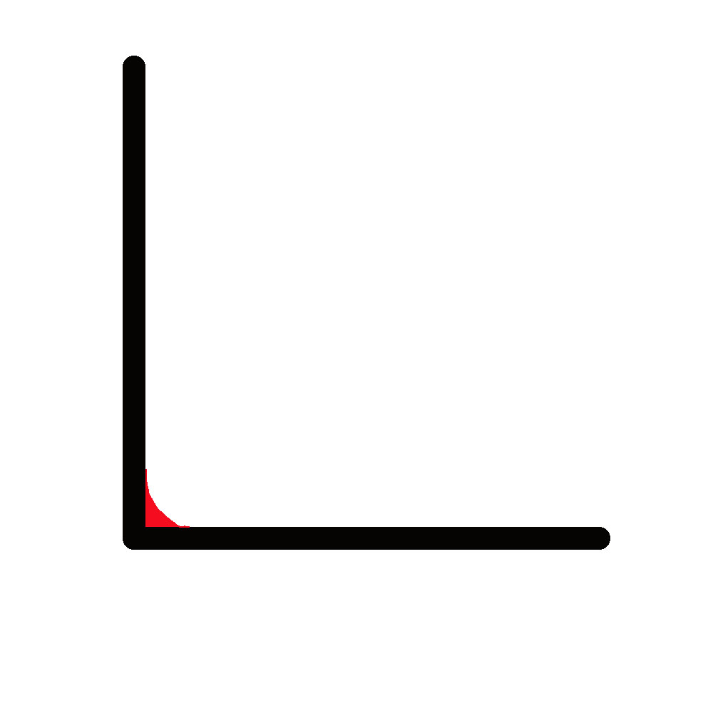

bayard a écrit : jeu. 4 févr. 2021 12:26 je ne suis pas sûr toutefois de comprendre ce que vous entendez par "avant de stratifier"... C'est parce que la varangue est intégrée au stratifié ? Je pensais installer les varangues après avoir stratifié, ça me semble plus pratique.
Vous fabriquez votre coque puis vous fabriquez en dehors les varangues. Ensuite vous les stratifiez à la coque en prenant soin de laisser un fin vide entre coque et varangue et en appliquant vos tissus de liaison du moins large au plus large pour répartir les efforts. Il faut avant de stratifier, faire des joints-congé qui permettent de maintenir les varangues en place et surtout de casser les angles droits.
Joint-congé :
chevauchement de la liaison :
Dans votre cas les tissus sont répartis de chaque côté de la varangue
