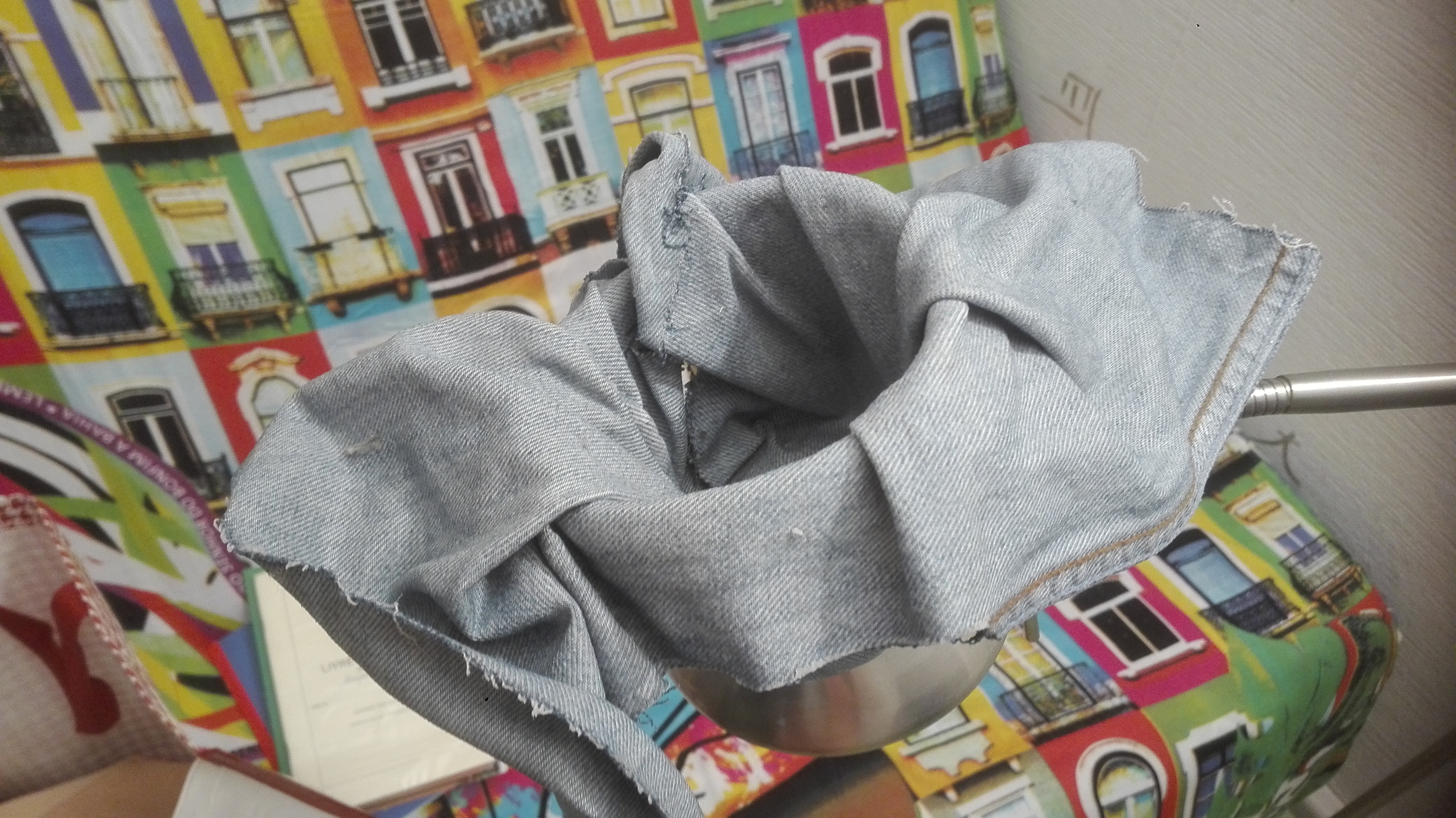

J' ai testé platidurex et je suis très content du résultat. J' ai fait mes boudins de papier journal et ça reste très dur par rapport à ce que j' avait fait avec de la colle à papier peint qui ne séchait presque pas .
Je voudrai savoir si il est préférable de passer un produit pour éviter que paltidurex colle à un moule ? verre /bidon plastique etc .. et qui peut servir à tous les types de moulage ?
Si oui quel produit ? J'utilise soit du talc ou de l'huile de paraffine est ce que c'est suffisant ?
Est qu'il possible de pulvériser de la résine avec un pulvérisateur de jardin sur sur un coulage dans des coins difficile d'accès ?
Encore merci pour tous les bons tuyaux .
Salutations Jean
Ps: la photo du pot en Jean'S moulé sur un pot en verre , j' ai eu du mal à le décoller du verre

Jeannot a écrit : ↑mer. 18 nov. 2020 19:39Je voudrai savoir si il est préférable de passer un produit pour éviter que paltidurex colle à un moule ? verre /bidon plastique etc .. et qui peut servir à tous les types de moulage ?
En matière de démoulant il faut éviter les gadgets ; le Tercanol ou PVA voir ICI est polyvalent, facile à appliquer en une ou deux couches sur surface non poreuse selon ce qu'il y a à faire comme objet. Vous pouvez démouler tout type de résine avec ; il se lave à l'eau tiède donc il est facile à enlever de la pièce moulée. Ses inconvénients sont qu'il faut refaire les couches de démoulant à chaque moulage sur le même maître-modèle et que les pièces moulées en moule brillant ne ressortiront pas aussi brillantes.
Jeannot a écrit : ↑mer. 18 nov. 2020 19:39Est qu'il possible de pulvériser de la résine avec un pulvérisateur de jardin sur sur un coulage dans des coins difficile d'accès ?
Ça ne m'est jamais venu à l'idée mais pourquoi pas, il faut essayer. Attention ça ne peut marcher qu'avec le Plastidurex, avec des résines à catalyse ou durcisseur c'est impossible.
En principe on imprègne le tissu à modeler comme si c'était une couche de stratification puis on le modèle à la main donc toutes les parties du tissu devraient être imprégnées.
Jeannot a écrit : ↑mer. 18 nov. 2020 19:39 Ps: la photo du pot en Jean'S moulé sur un pot en verre , j' ai eu du mal à le décoller du verre
Je m'en doute, avec un démoulant bien appliqué vous ne devriez pas avoir de soucis.

J' ai essayer plastidurex sur du cuir , ça le rend un peu plus raide mais il garde une certaine souplesse malgré tout .
Merci beaucoup Jean
Messages : 10078
Re: un poil spécial...
Effectivement je me souviens maintenant de mes réponses à vos questions sous votre autre pseudo. Je suis désolée, je ne sais pas ce qui a pu se passer pour que cela disparaisse et j'avoue que je n'ai pas eu le temps d'enquêter comme il faut.
Concernant le cuir, il ne faut absolument pas qu'il ait déjà été traité avec autre chose après son tannage sinon le Plastidurex est arrêté par le traitement précédent. Le résultat est souvent pas terrible sur du cuir, c'est possible après à chacun de voir ce qu'il veut réaliser.
