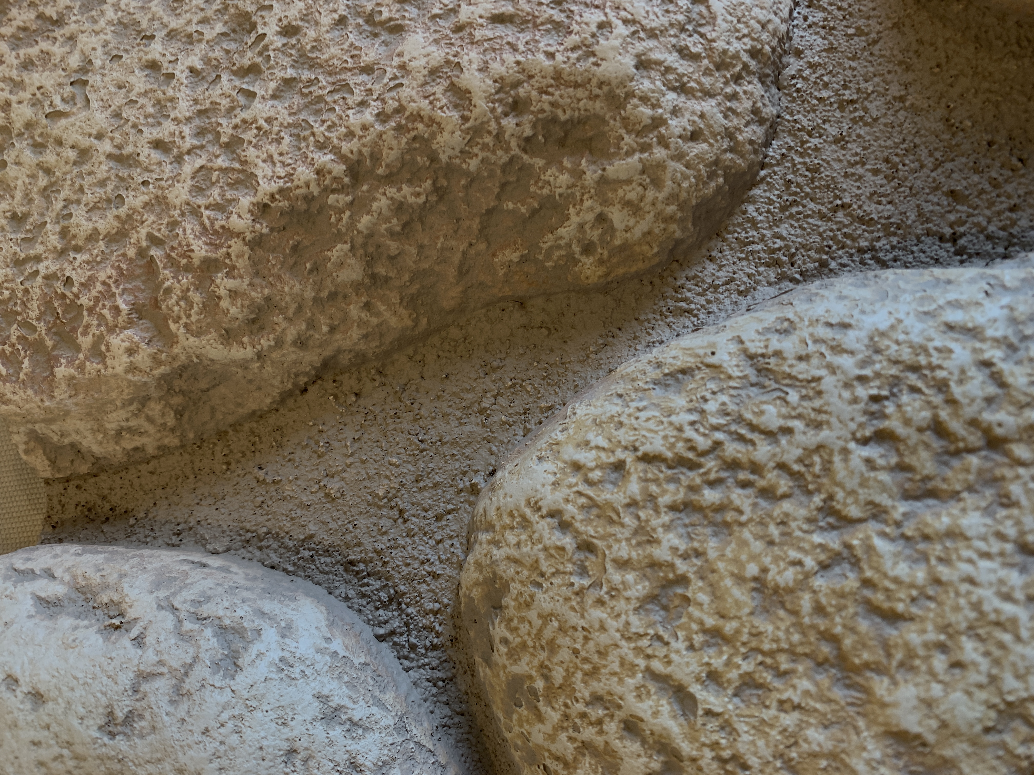

Je cherche à réaliser le moulage d'un bout de "faux mur" (voir photo), qui est dans un matériaux proche du polystyrène mais plus robuste et assez dense (décrit comme " high-density molded polymer", je l'ai acheté aux États-Unis). Le but étant de faire un moule qui me permettrait de reproduire à volonté ce bout de mur dans différents autres matériaux.
Le hic, c'est que j'aimerais éviter d'abimer l'original en faisant ce moulage, et que le matériau est relativement poreux (même si il est peint), car il imite la texture de roche. J'ai cru comprendre que faire du moulage nécessitait souvent de mettre un genre de lubrifiant, ce qui ne serait pas possible dans mon cas.
Je précise que je n'ai malheureusement aucune experience en moulage, mais que je suis près à apprendre ;) et bosser dur.
Merci beaucoup pour votre expertise, vous êtes un peu ma dernière chance ! :lol:

D'après photo il est possible de se tromper mais a priori il s'agit d'une mousse PU haute densité à cellules fermées et effet de peau. Une peinture en mode patine vient donner l'effet voulu.
Pour mouler ce genre d'objet il faut utiliser un RTV c'est un caoutchouc synthétique souple qui permet de mouler les détails avec grande précision. Si la matière est bien une mousse à effet de peau elle est fort peu poreuse mais il y a risque d'abimer le modèle au démoulage ; le RTV s'insinue partout et en tirant pour démouler vous risquez des arrachements.
Allez sur notre site Résine et Moulages lire les généralités à connaitre pour se lancer dans le moulage souple par ICI.
Il existe plusieurs références de RTV à voir à la Boutique; le choix doit se faire en fonction du matériau qui sera utilisé pour fabriquer les pièces et le nombre de pièces voulu, voir ICI.

Ce qui m'ennuie, c'est l'idée d'abimer l'original. N'existe-t-il pas de matériau de moulage qui pourrait éviter ça ? Ou existe-t-il un lubrifiant qui n'est ni gras ou humide pour ce genre de situation ?
J'ai conscience de la difficulté de mon projet :mrgreen:
Re: Moulage matériau poreux (polystyrène?)
Non, ne vous inquiétez pas, ça n'est pas difficile comme projet, il faut suivre soigneusement les proportions de dosage des produits et travailler dans de bonnes conditions de température sans hygrométrie dans un endroit propre sans poussières, c'est tout.
Concernant la relative porosité de votre maître-modèle, vous pouvez appliquer de la graisse de vaseline sur celui-ci pour combler les micro-trous qui pourraient amener au déchirement du modèle au démoulage mais vous perdez en définition. Attention pas n'importe quoi de la graisse de vaseline uniquement, voir ICI.
