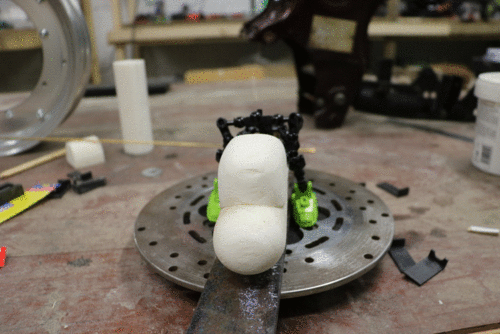

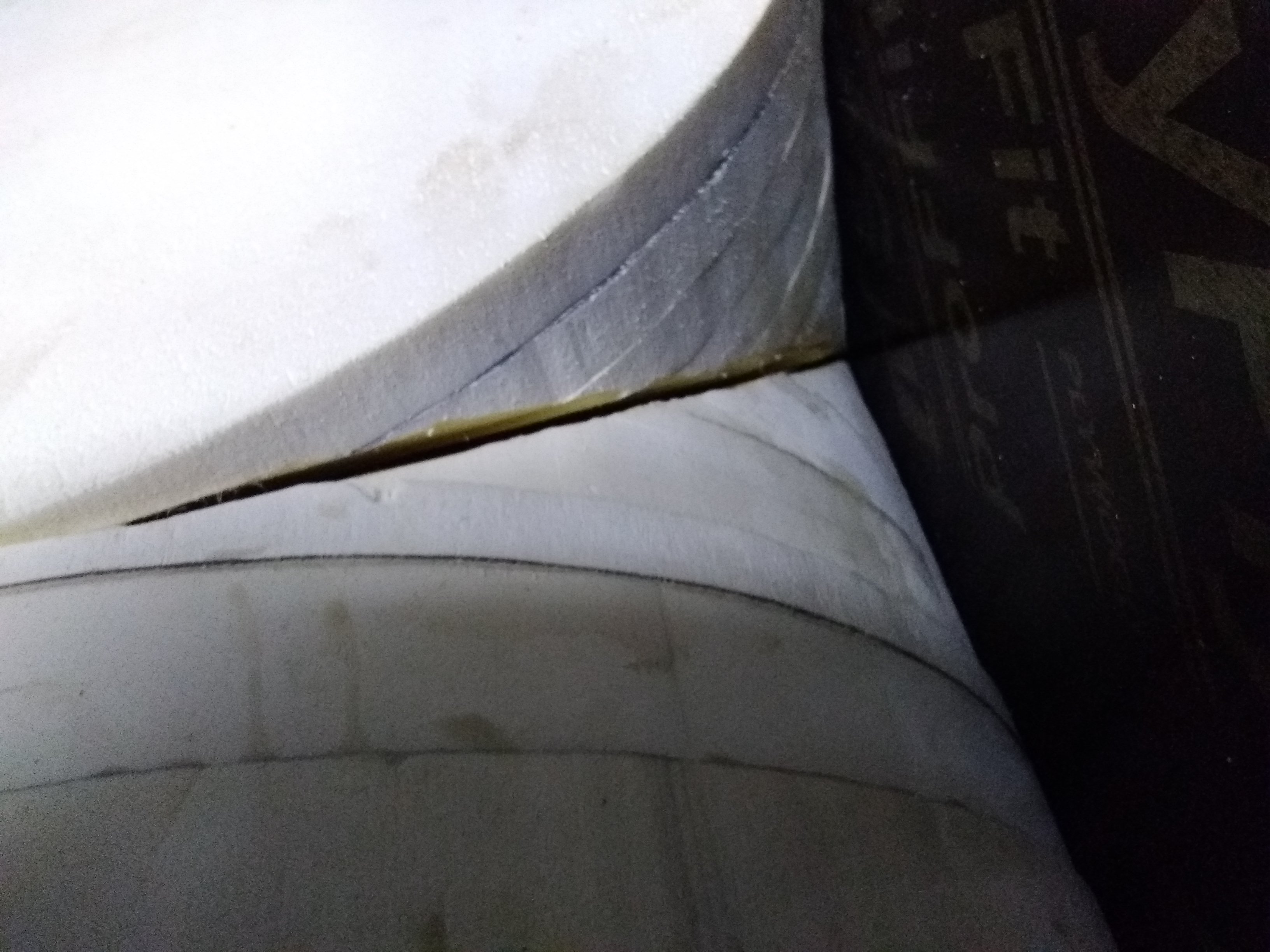

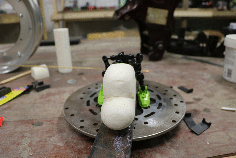

Je joint une photo du nez de mon carénage en cours de réalisation.
Sur cette base vous me suggéré de stratifier puis de mastiquer?

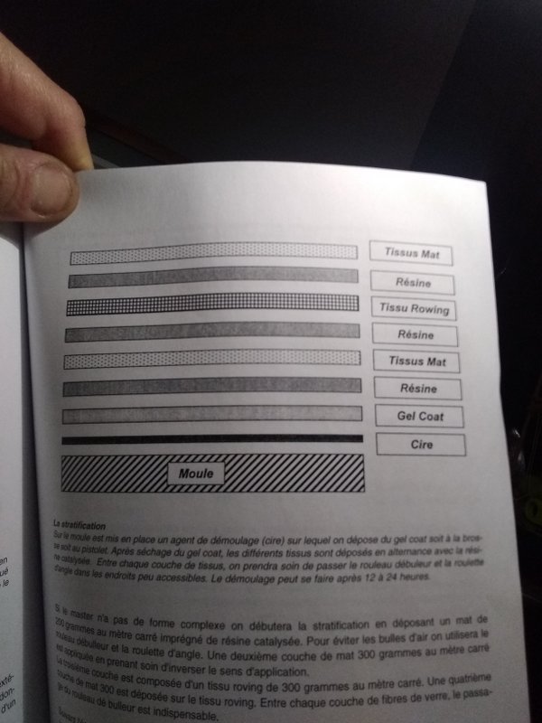

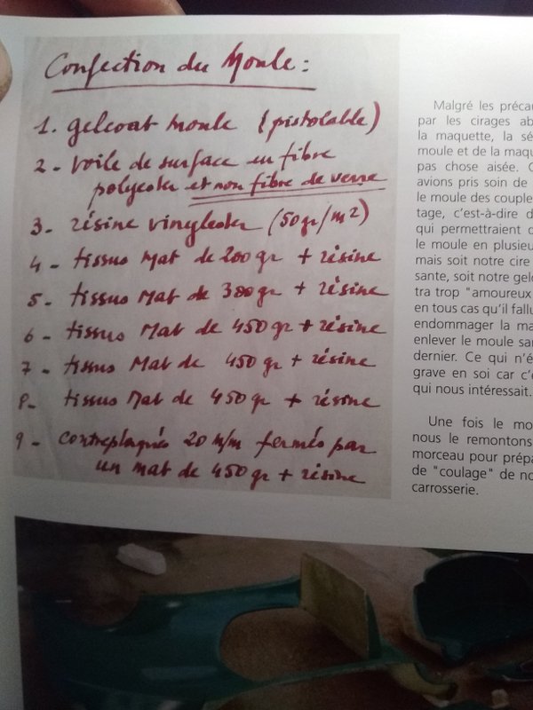

Concernant "l’échantillonnage" (étend néophyte je ne connaissais pas le terme),comme base de discussion, voici ce qu'il utilisait pour le moule de la Maserati:
et ce qu'il prévoyait pour la coque de la monoplace:
Vue que je veux un carénage "robuste" il faudrait peut-être que je multiplie les couches?

CNG a écrit : sam. 28 mars 2020 01:03Je joint une photo du nez de mon carénage en cours de réalisation.
Il est déjà bien propre votre master ; sur la photo je vois deux-trois creux qu'il faudrait combler avant de stratifier ; l'astuce consiste à préparer les tissus à stratifier puis la résine prête à être mélangée avec le durcisseur. Bref tout sous la main pour travailler en une seule fois.
Vous mélangez un peu de résine + durcisseur (attention aux dosages qui doivent être précis au gramme avec les époxy) à laquelle vous ajoutez de la fibre de cellulose voir ICI pour fabriquer un mastic de comblement que vous appliquez sur vos creux et tout de suite vous appliquez le tissu, la résine et vous débullez délicatement, cela comble vos creux sans avoir à attendre la polymérisation et vous évite le fastidieux ponçage sur mousse.

CNG a écrit : sam. 28 mars 2020 01:03Concernant "l’échantillonnage" (étend néophyte je ne connaissais pas le terme),comme base de discussion, voici ce qu'il utilisait pour le moule de la Maserati:
Le voile de surface en polyester ou en verre, oubliez c'est une horreur à stratifier. Utilisez un mat 100gr/m2 100 dx en première couche après le gel-coat moule.
Si vous êtes débutant en stratification, utilisez plutôt du mat 300gr/m2 plus facile à débuller. Le poids de verre utilisé à l'air bon.
Vous pouvez utiliser de la résine vynilester si vous voulez, elle est deux fois plus chère que la résine à moule sans retrait qui est plus adaptée.
CNG a écrit : sam. 28 mars 2020 01:03et ce qu'il prévoyait pour la coque de la monoplace:
Ça dépend de ce que vous entendez par "robuste" ; il faut déterminer deux choses importes :

Pour le moule , le poids de verre a l'air bon? Cela veux dire que le poids total de la composition du moule de la Maserati vous parait correcte? (50+200+300+450+450+450=1900gr/m²). Si je résume ( et que tel est le cas) je parts sur le même poids total avec les ajustements que vous me suggérée, à savoir:
- Gel-coat moule,
- Mat 100 gr/m² en première couche,
- puis 6 couches de mat 30 gr/m²,
- le tout stratifié à la résine à moule sans retrait.

CNG a écrit : dim. 29 mars 2020 03:00 - Gel-coat moule,
Mat 300gr/m2 !
Allez voir sur ce fil de discution, l'explication de l'application de la résine à moule par Le Modeleur c'est par ICI.
6 couches de mat 300 c'est archi minimum, il faudrait arriver à au moins 2 kgs de verre/m2.

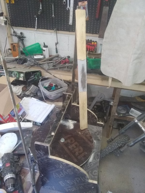

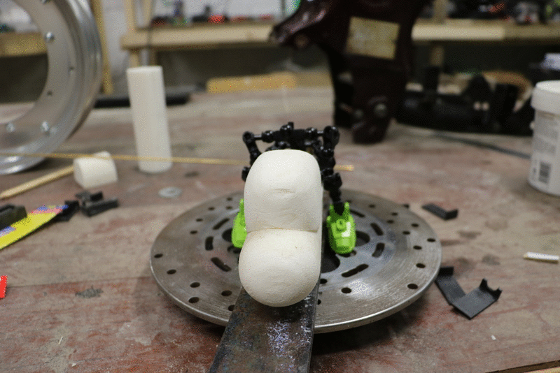

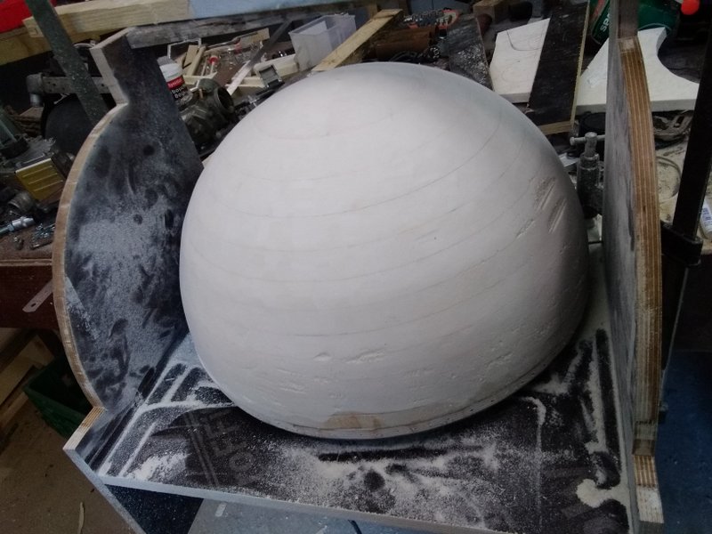

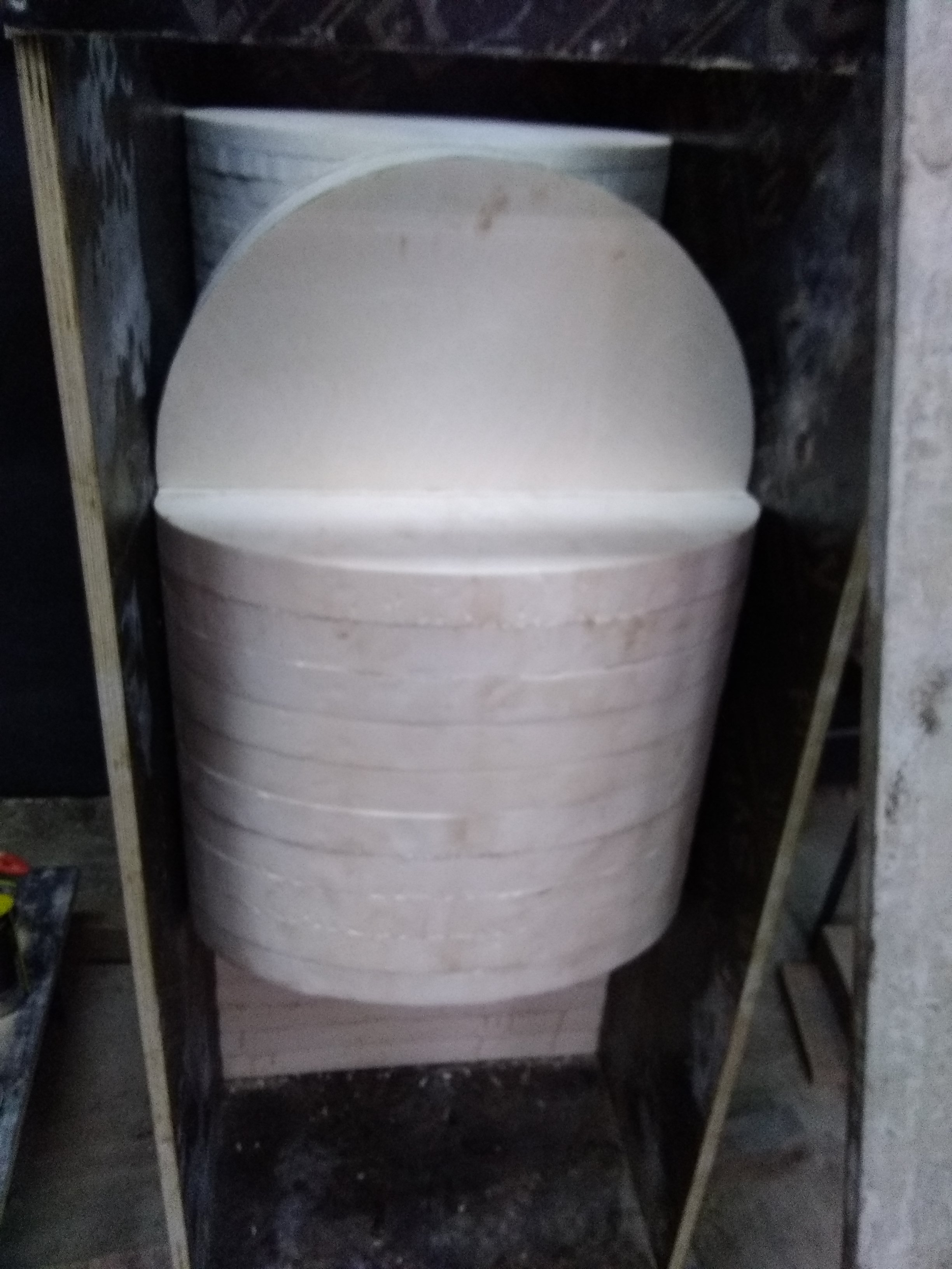

Je me suis concentré sur la partie mécanique et j'ai du refaire mes deux demi-sphères sur lesquelles un greffier importun avait fait ses griffes pendant la nuit.
Pour la finition de celles-ci, j'ai finalement eu recours à la "pâte à bois" (dérogeant ainsi à vos conseils éclairés...) au vu de la technique que j'employai il me semblait peut probable que j'entame par trop le polystyrène autour.
Une vue du type de "gabarit rotatif" que j'utilise avec la "cale à poncer" assortie.
Pour le "corps du carénage" , étant sur des surfaces à simple courbures, j'utiliserai le même type de cale (avec du papier de verre sur toute la longeur) en plusieurs dimensions selon le linéaire du "cylindre" à poncer.
Sur cette base je pensais réaliser directement la finition en fibre, sans comblement supplémentaire des dernières (micro) rayures. J'imagine que la fibre aura tout de même tendance à lisser la surface dans une proportion minimale.

CNG a écrit : lun. 4 mai 2020 17:37Sur cette base je pensais réaliser directement la finition en fibre, sans comblement supplémentaire des dernières (micro) rayures. J'imagine que la fibre aura tout de même tendance à lisser la surface dans une proportion minimale.
Les micro-rayures, l'application de stratifié va les masquer .
CNG a écrit : lun. 4 mai 2020 17:37 Sachant que, d'après mes calculs, mon master devrait présenter une surface développée d'environ 3.5 m². pourriez-vous m'indiquer les quantités nécessaire à la réalisation ( ou, à défaut, un mode de calcul au M²; notamment pour la quantité de résine):
- Du master,
- Du moule,
- D'un carénage route (je pense prévoir des renforts intérieurs amovibles au droit des supports pour l'exposition) en fibre classique,
- D'un carénage course (époxy-carbone-silionne avec âme sandwich).
Il faut en dire un peu plus sur le poids que vous souhaitez pour chaque engin ; on pourra vous orienter un peu mais c'est à vous de savoir quelles contraintes vont subir ces carrosseries et où il est judicieux de renforcer.
Pour l'usage des résines polyester, vous calculez le poids total de verre à utiliser et vous multipliez par 2,5 de coefficient pour obtenir le poids de résine dont vous aurez besoin.
Pour la résine polyester à moule, si vous voulez l'utiliser, il faut prévoir au moins 2 kg/m2 de verre à stratifer en une seule fois.
Pour la résine époxy c'est le poids total des tissus qui donne le poids de résine à utiliser.
CNG a écrit : lun. 4 mai 2020 17:37Y a-t-il une méthode particulière pour dimensionner les "triangles" de fibre pour réaliser les sphères (il me semble que c'est la bonne façon de faire)?
Pour le carénage course, je pensai effectivement que votre suggestion du carbone serait opportune car je pensai le peindre en noir (je le laisserai alors brut). En revanche cela impliquerai d'utiliser du serge carbone et non du carbone/kevlar (noir et jaune-orange), cela est-t-il déconseillé?
Pour les surfaces sphériques, vous pouvez appliquer le découpage type tranche d'orange.
