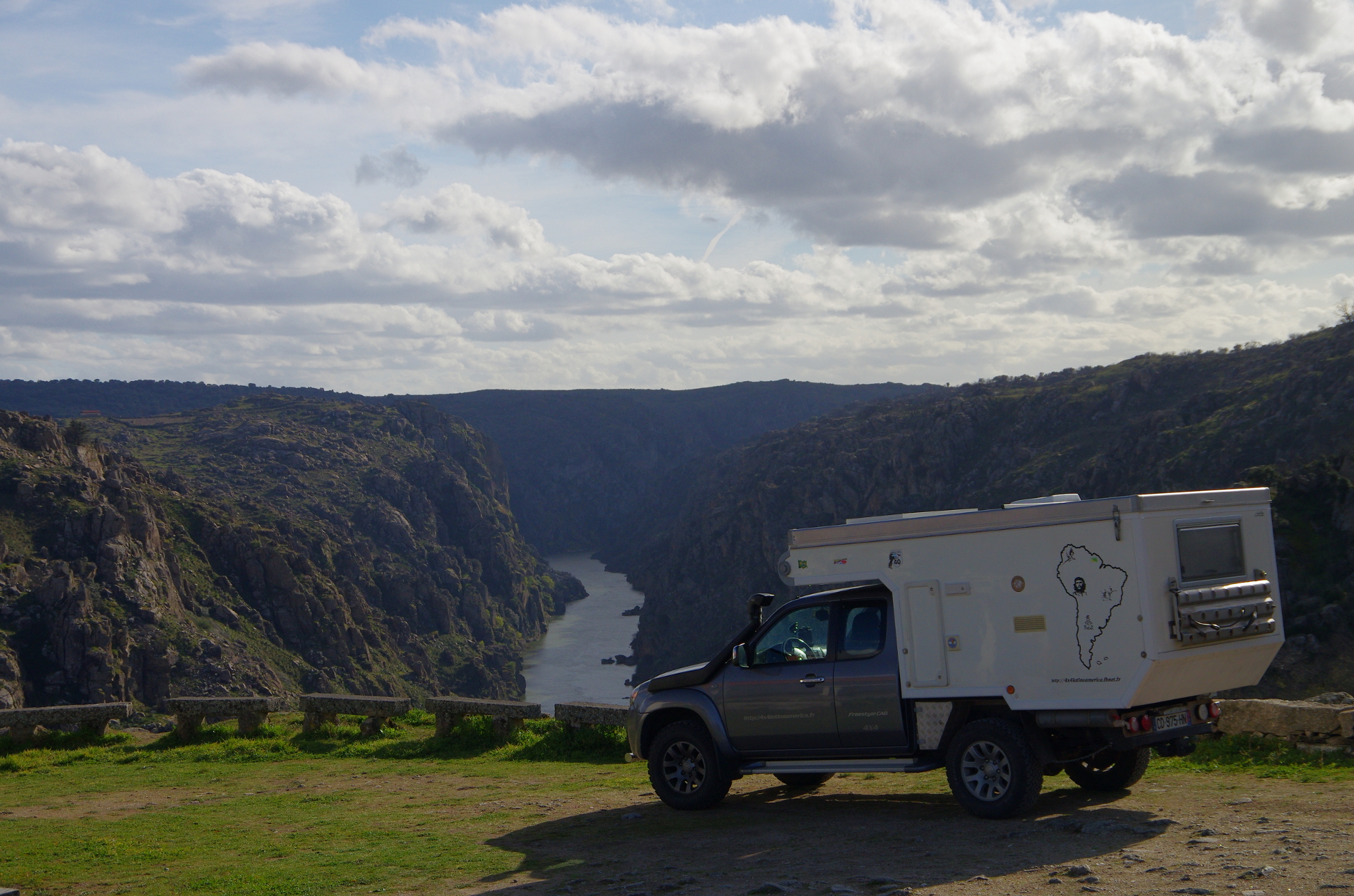

Je possède un véhicule de voyage, pick-up avec une "cellule" type mini camping car. Cette cellule est construite avec des panneaux sandwich, peau polyester 15/10, isolant mousse PU, et en intérieur CP de 5, le tout collé en pression.
Les angles sont assemblés par collage et vissage dans des liteaux insérés à la fabrication des panneaux, assemblage recouvert par une cornière polyester collé au mastic d’étanchéité marin type sica.
Ce montage pose des problèmes d'infiltration d'eau à la longue suite aux agressions atmosphériques et aux efforts subit en circulation difficile.

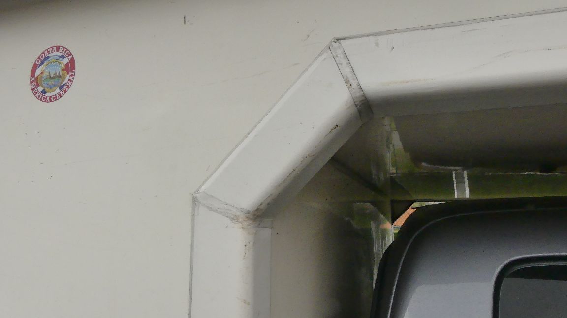

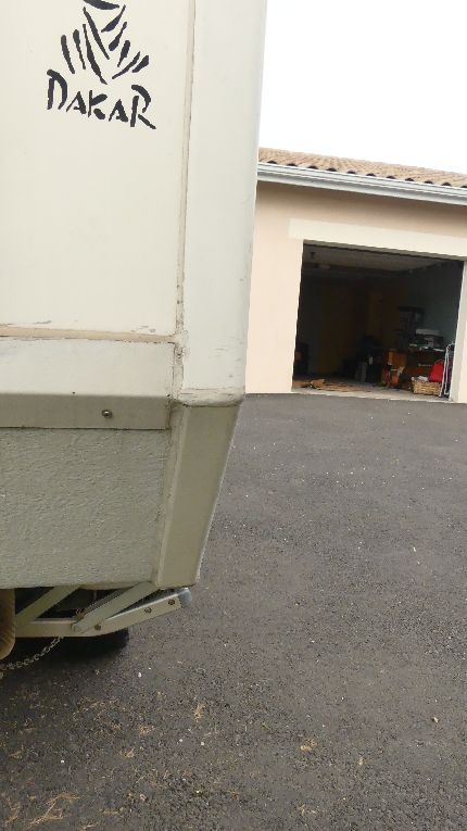

Oui je pense que c'est possible de retirer les cornières existantes. C'était mon intention, pour les remplacer par un angle stratifié. Je pensais faire une dernière couche en mat arrachable, ponçage et peinture bi-composant pour la finition.
Par contre le retrait pour réutilisation semble plus difficile car il y a risque de casse, mais elle peuvent être remplacées. Je n'en voyais pas trop l’intérêt d'autant qu'avec les différents angles il y a beaucoup de découpes et il y a nécessité de faire des joints de jonctions en sica, compliqué d'avoir une belle finition avec ce procédé, en tout cas pour moi.
Je vous joint des photos plus détaillées de quelques angles.

Oui il est possible de travailler comme vous le souhaitez mais appliquer correctement et sans plis du TA n'est pas simple en angles qui se succèdent. Si vous voulez une surface lisse vous devrez de toute façon passer par mastic-ponçage avant peinture.
voyageur a écrit : sam. 29 févr. 2020 14:24Par contre le retrait pour réutilisation semble plus difficile car il y a risque de casse, mais elle peuvent être remplacées. Je n'en voyais pas trop l’intérêt d'autant qu'avec les différents angles il y a beaucoup de découpes et il y a nécessité de faire des joints de jonctions en sica, compliqué d'avoir une belle finition avec ce procédé, en tout cas pour moi.
Effectivement ça n'est pas très simple à poser mais cela permettrait d'éviter la phase mastic-ponçage en masquant le stratifié.
En principe on ne fait pas de joints avec le mastic souple, on colle bord à bord les profilés et c'est un peu ce qui m'inquiète : si c'est monté ainsi avec joints c'est pour que les jonctions soient un peu souples pour supporter les torsions… ou je me trompe :?
