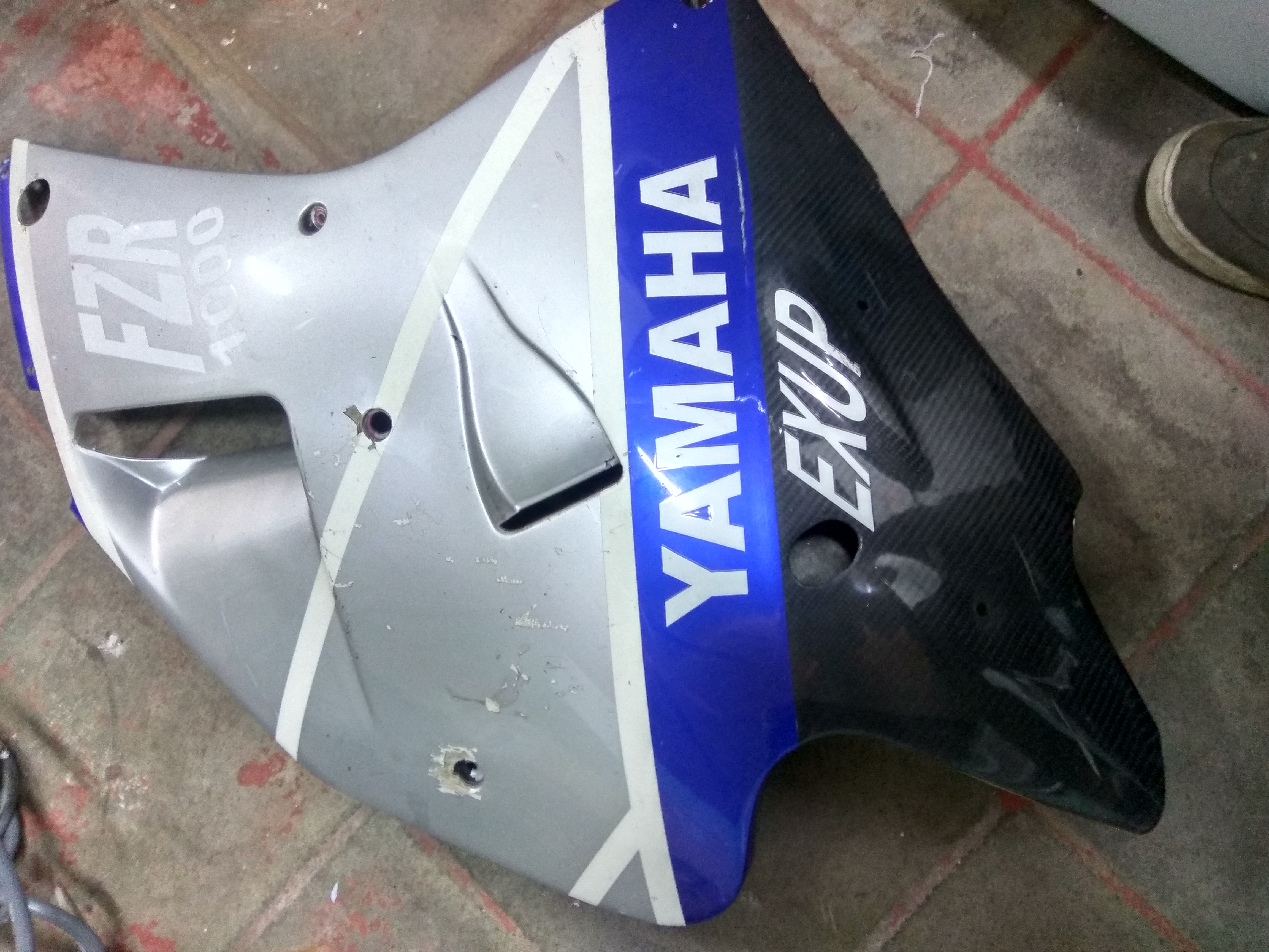

J'ai recuperer de la probable mise a la feraille une yamaha FZR 1000 de 1989.

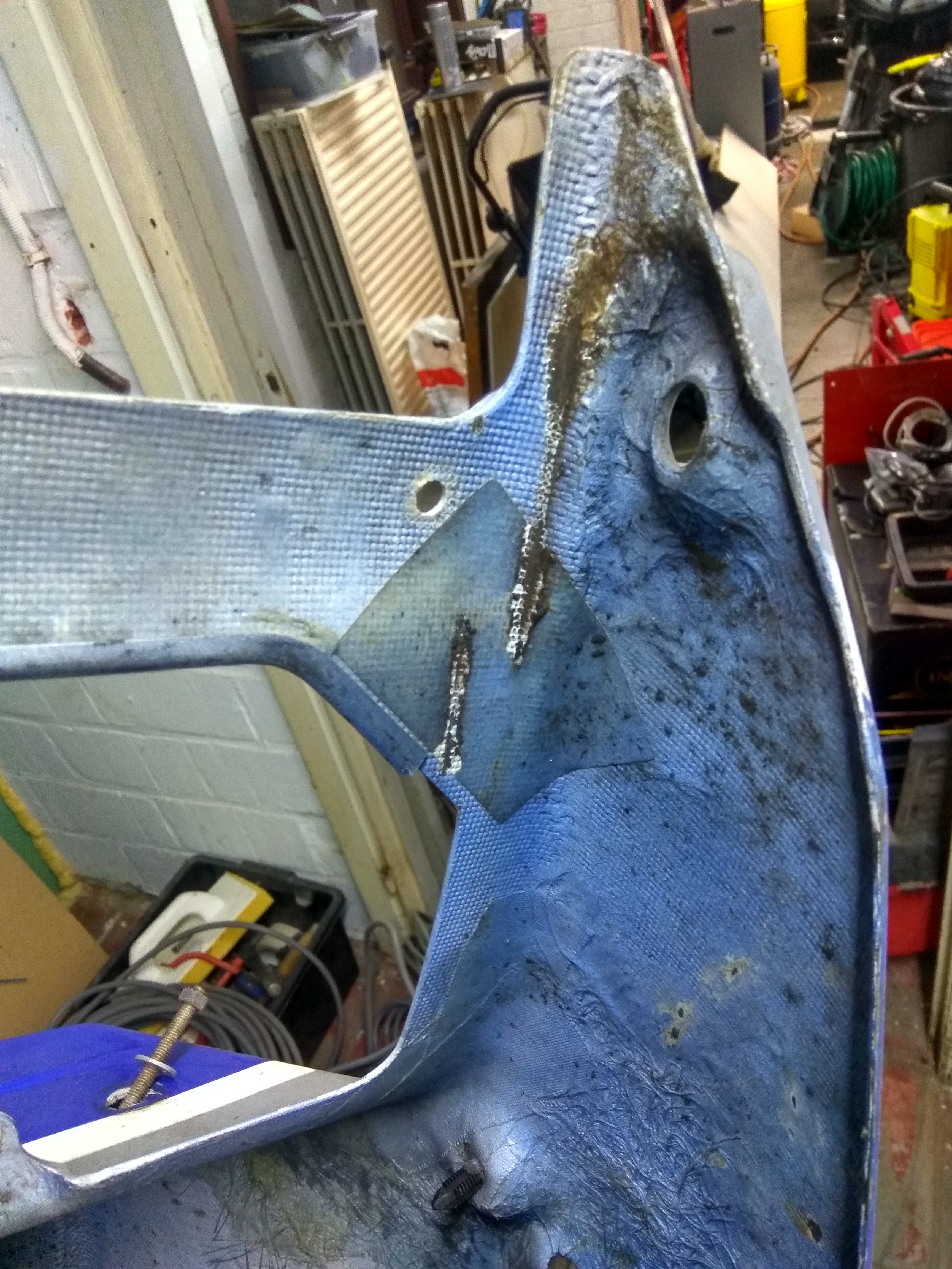

Les carenages sont dans un piteux etat j'aimerai bien les "rafistoller" qu'il tiennent plus ou moins et en refaire des autres en fibre de verre.
Je me suis renseigner j'ai entendu un peu de tout mais ce qui reviens le plus souvent est faire un moule en platre puis avec celui en platre faire un en fibre puis de celui en fibre refaire en fibre qui servira de moule definitif.
Ayant entendu tout et n'importe quoi je prefere venir sur un forum specialisé donc me voila :D donc ma grande question est quel est le mieux pour proceder type de materiel prevoir a noter que j'ai le materel de peinture pistolet.l'idée n'etant pas de faire des carenages a la chaine mais juste rabiller la belle.Je vais de ce pas faire des photos pour illustrer

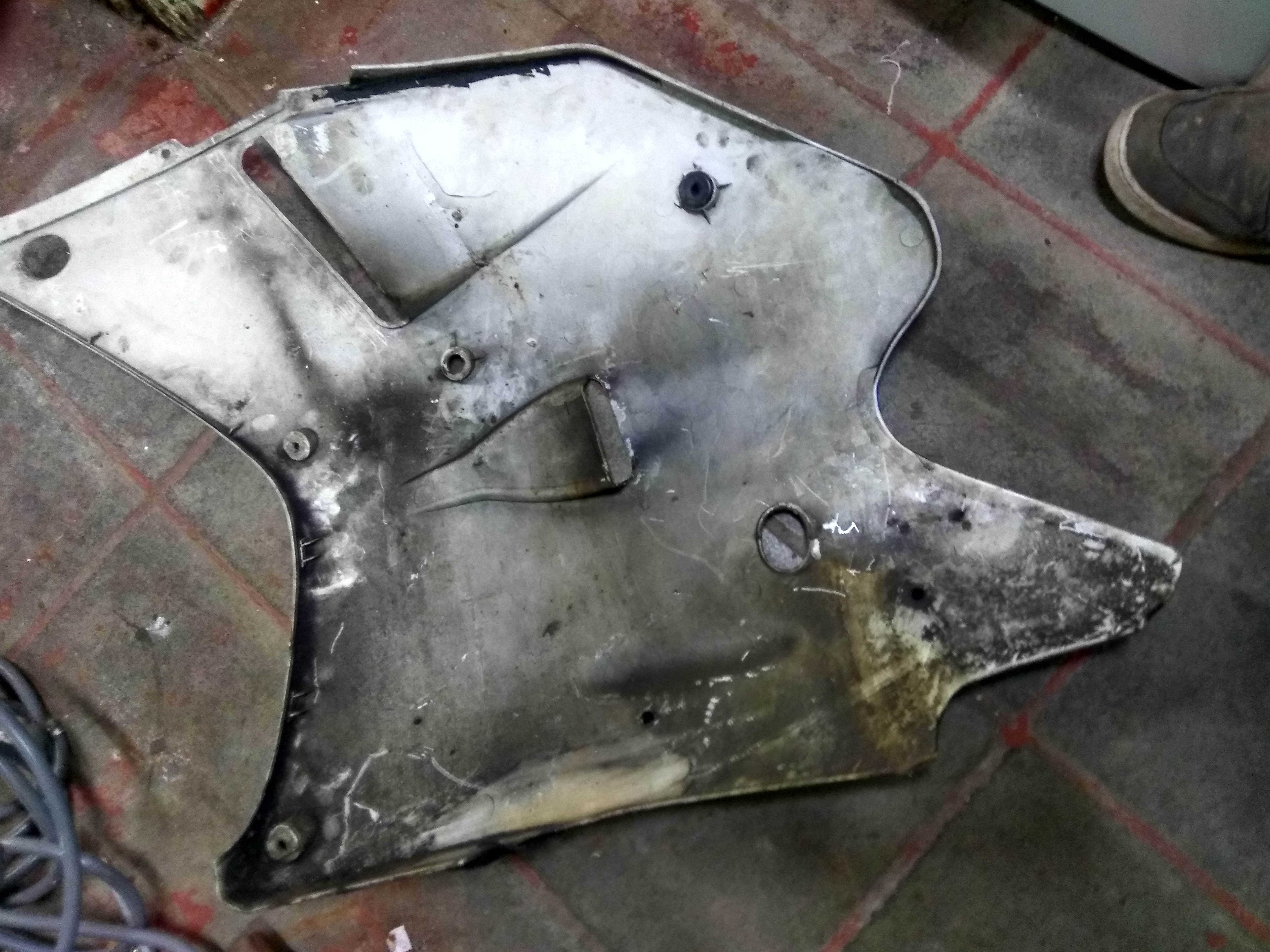

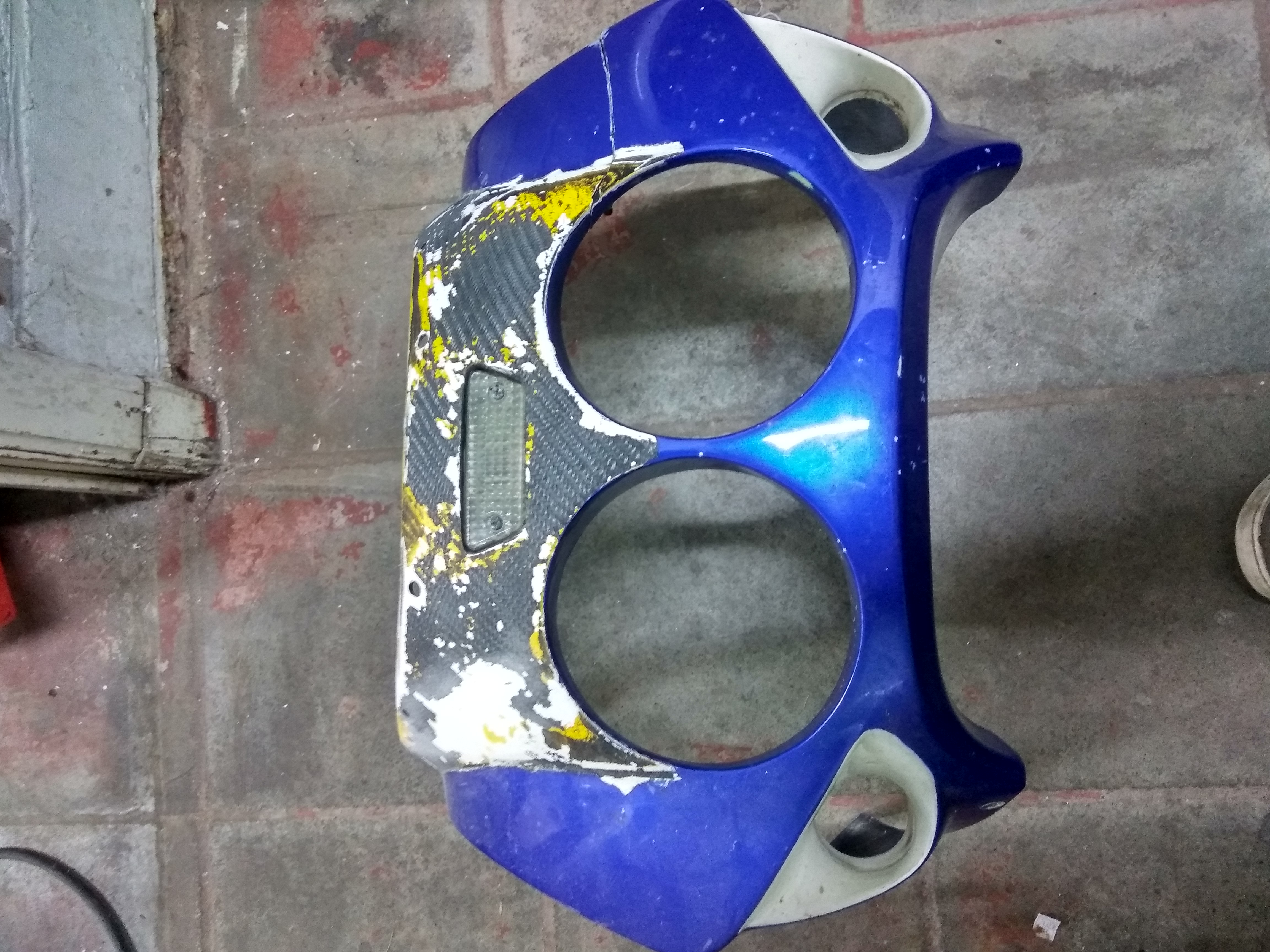

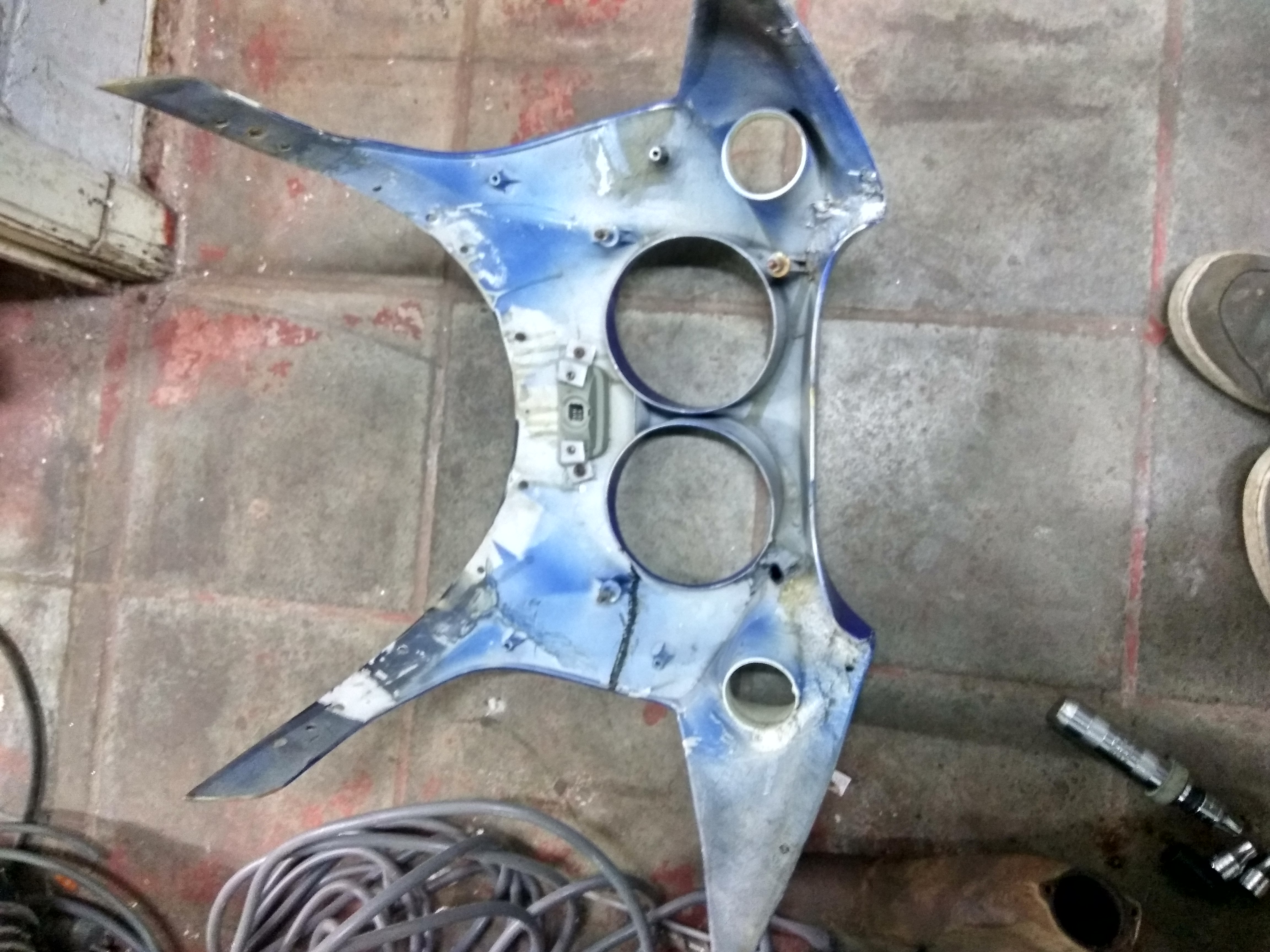

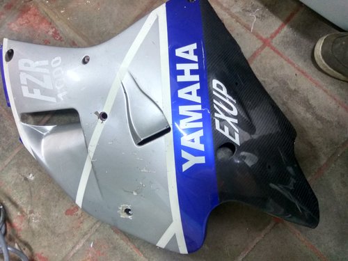

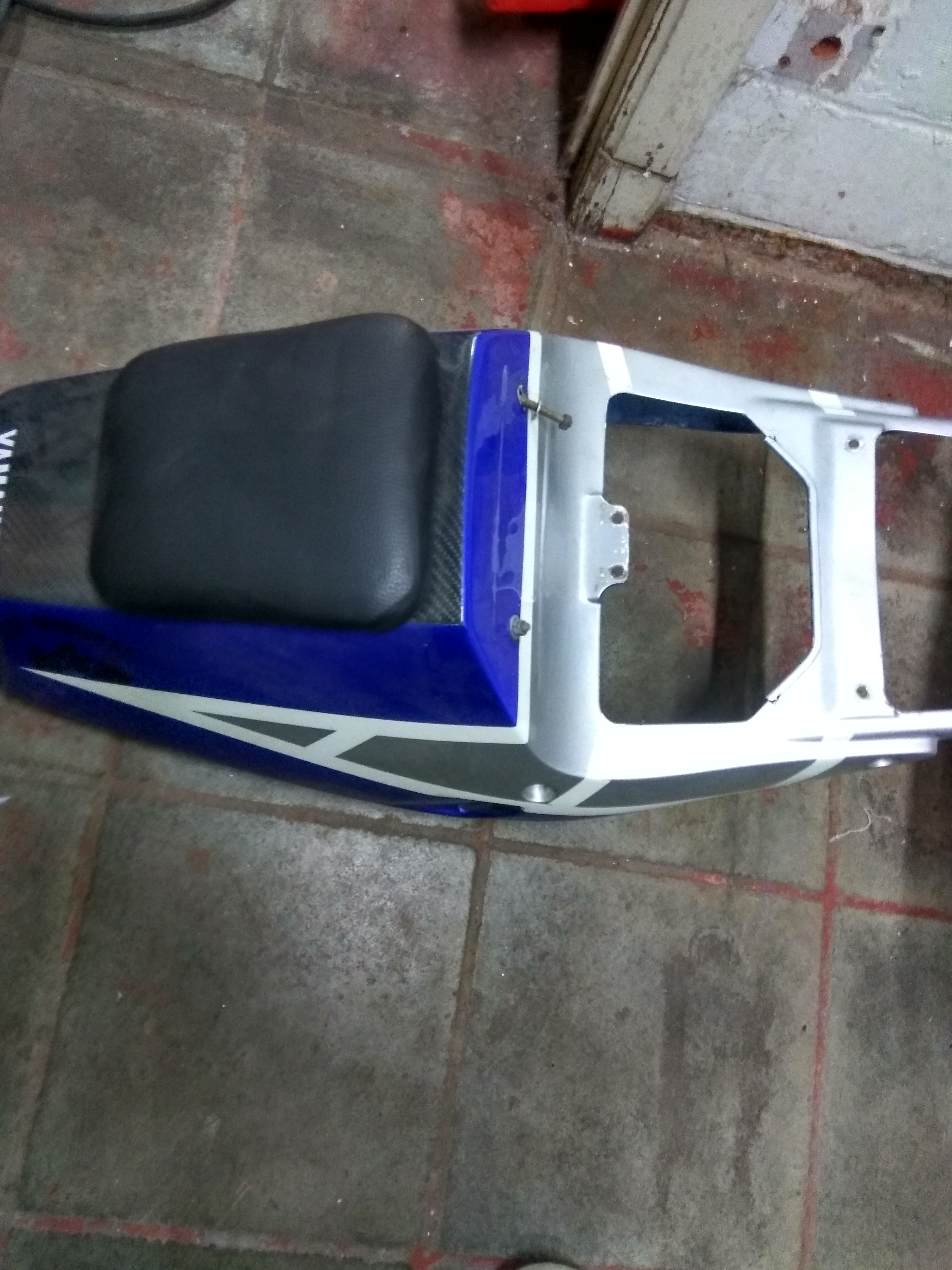

Voila qui est fait

Dans le métier on n'utilise pas du tout de plâtre car les résines synthétiques détestent l'humidité, un plâtre même sec reprend l'humidité ambiante.
Vos carénages ne sont pas si minables que ça on dirait.
Pour l'extérieur, il semblerait qu'il soit assez simple de les remettre en état, les poncer soigneusement puis en tirer des moules et enfin des pièces.
Pour l'intérieur si vous voulez faire exactement pareil c'est beaucoup moins facile. Il faudrait fabriquer moule et contre moule, de plus certains éléments devraient être moulés en plusieurs parties car à contre-dépouille.
Je vous engage à aller lire sur notre site Résines et moulages les généralités à connaitre pour commencer dans le moulage par ICI puis d'aller lire le roman-photo de Thunder86 qui est venu ici pour débuter et qui, depuis, fait des carénages magnifiques c'est par ICI il s'agit d'un habillage de Suzuke mais bon, vous n'allez pas vous battre :P
Un peu de lecture et puis revenez vers nous pour toutes les questions qui vont pas manquer de vous venir à l'esprit.

Bien sûr il faut ôter tous les auto-collants, boucher les trous et rayures et ensuite peindre uniquement si vous voulez une surface de moule brillante sur laquelle vous tirerez des pièces finies. Et seule une PU bi-composant vous garantie de ne pas friser quand vous allez mouler dessus.
Si vous devez tirer des pièces à peindre ensuite, une bonne qualité de surface suffit.
Il semblerait que vos carénages soient en ABS (sauf la tête de fourche peut-être ?) aussi, comme rien ne tient bien dessus choisissez un mastic fin époxy 8020 pour combler les rayures, s'il y a des "trous" importants, il faudra utiliser de l'enduit de rattrapage de forme 8030 ; ces produits sont à voir par ICI

C'est à vous de voir si c'est suffisant ou pas votre état de surface ; poncer de l'ABS au papier à sec ne me parait une bonne idée, vous allez rayer la surface. L'état est déjà lisse sauf aux endroits où vous devez mastiquer donc poncer à sec fin sur les réparations puis un coup de papier à l'eau très fin genre 600 pour l'ensemble.
Ainsi vous aurez une surface propre et lisse mais pas brillante donc si vous moulez dessus, vous tirerez des pièces de la même qualité de surface.
En principe en carrosserie on tire des pièces pas brillantes sans utiliser de gel-coat puis on peint.
