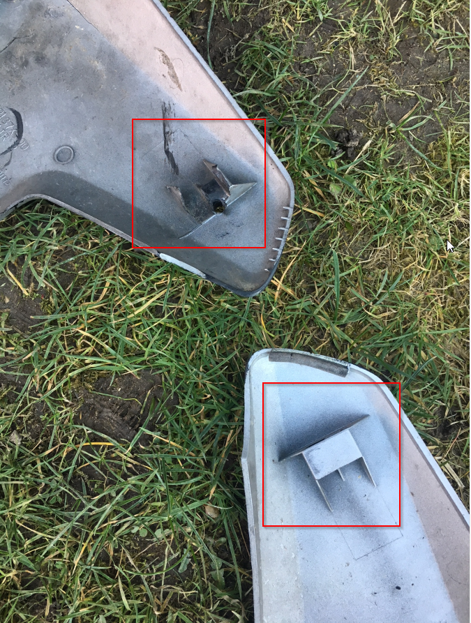

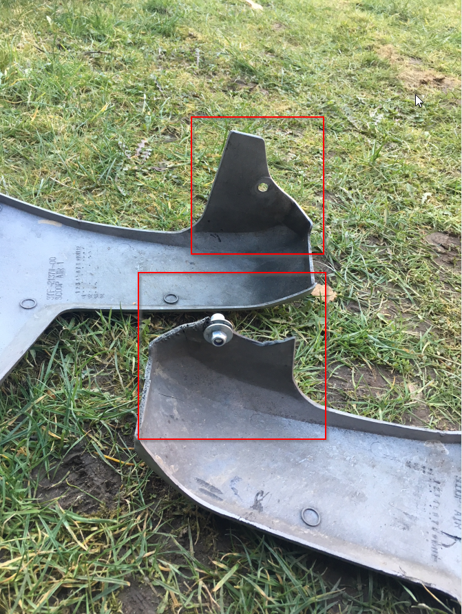

Je suis heureux possesseur d’une vieille Yamaha xtz660 ténéré. Elle a 2 Paris-Dakar dans les roues et après 50 000 kilomètres certains carénages ont cassé. Impossible d’en commander de nouveaux chez Yamaha car plus produits, et en occasion cela coute vraiment trop cher.
Etant un bon bricoleur, je me suis dit que je pourrais peut-être effectuer les réparations et après quelques recherches sur Internet voilà que je tombe sur votre site, une réelle mine d’informations. Seulement, quand on ne connaît rien en résines, il est difficile de savoir ce que l’on cherche. D’où ce sujet ouvert dans la partie « 1ère approche ». J’espère sincèrement ne pas m’être trompé ?
Je remercie donc d’avance à tout un chacun qui partagera son savoir-faire en la matière avec moi afin que je puisse trouver les bons produits et la façon de les utiliser.
Après cette « courte » explication, voici quelques photos de carénages, les photos en disent plus que les mots. Que me conseillez-vous à faire pour construire les morceaux manquants et quels produits utiliser ? Selon les dires de Yamaha, plastique est du type ABS...
En vous remerciant d’avance

Oui c'est très certainement de l'ABS qui n'est pas réparable.
Avec une résine époxy et du tissu de verre vous pouvez "bricoler" et que ça tienne un temps mais cela ne sera pas élégant du tout pour les dégâts de la première photo.
Pour l'accroche abimée de la deuxième photo c'est plus compliqué, toujours en stratifié, il faudrait inventer un nouveau système d'accroche en ne fabricant qu'un T ensuite collé au support ou bien mouler la pièce en bon état avec un RTV (élastomère de silicone) et en tirer une pièce en résine PU… bref un gros boulot et beaucoup d'argent pour un résultat pas forcément pérenne.
Autre solution, vous moulez vos pièces abimées et vous les fabriquez directement en stratifié ; en ce cas vous pouvez travailler en résine polyester et mat de verre, plus facile et moins cher qu'époxy-tissu.
Voilà pour un début de pistes, quand vous aurez choisi, on rentre dans les détails.

Bonjour Isatis, merci pour votre réponse. Par la même occasion désolé pour la réponse un peu tardive, j’étais en voyage pour le boulot.
Je m’en doutais un peu que la réparation de ABS ne sera pas aisée et je remercie pour votre franchise, cela m’évitera de perdre du temps sur une solution, infine, pas satisfaisante.
Alors 2 idées :-)
La 1ère : Pour toute pièce du carénage (et dans la mesure de possible et dépendant du prix de la matière première) essayer de fabriquer la pièce en fibre de carbone comme illustré dans URL -> viewtopic.php?f=36&t=2031 Pour ceci, le bon sens dicte de d’abord et de manière temporaire combler la partie manquante et ce simplement afin que le covering (fr couverture) par la fibre soit possible dans la zone cassée. Une idée de la technique/matière 1ère pour la construction temporaire de la partie manquante ?
La 2ème : Travailler en résine polyester et mat de verre, donc moulage/tirage. La aussi, le bon sens nous dira de d’abord combler la partie manquante temporairement pour fabriquer le « master ». Contrairement à la fibre, cette option demandera le travail supplémentaire sur la surface (mastique + peinture). Mon raisonnement est-il correct?

Oui vos raisonnements sont justes ; il s'agira de choisir entre les deux selon le résultat que vous souhaitez.
Bien évidemment votre première solution est la plus rapide et la moins coûteuse en travail mais, contrairement au garde-boue de Guzzi, qui ne sert à quasi rien et ne supporte aucune contrainte, pour du carénage il faudrait utiliser un tissu plus fin et en appliquer plusieurs couches, disons trois avec silionne de verre entre chaque pour qu'en cas de casse des tas de mini-morceaux de carbone ne deviennent pas des dangers.
Pour reconstituer le morceau perdu c'est la solution "bricolage de haut vol" qui est retenue… pas très pro je vous l'accorde :lol: mais il n'y a pas de miracles possibles.
Vous pouvez trouver un morceau de CP ou d'un plastique qui permette de découper la forme perdue puis de la faire tenir avec un "tartinage" de stratifié par l'intérieur puis appliquer un mastic sur l'extérieur pour parfaire la forme ; ensuite vous pouvez travailler dessus en restant prudent dans les gestes car ce "bricolage" sera relativement peu solide.
