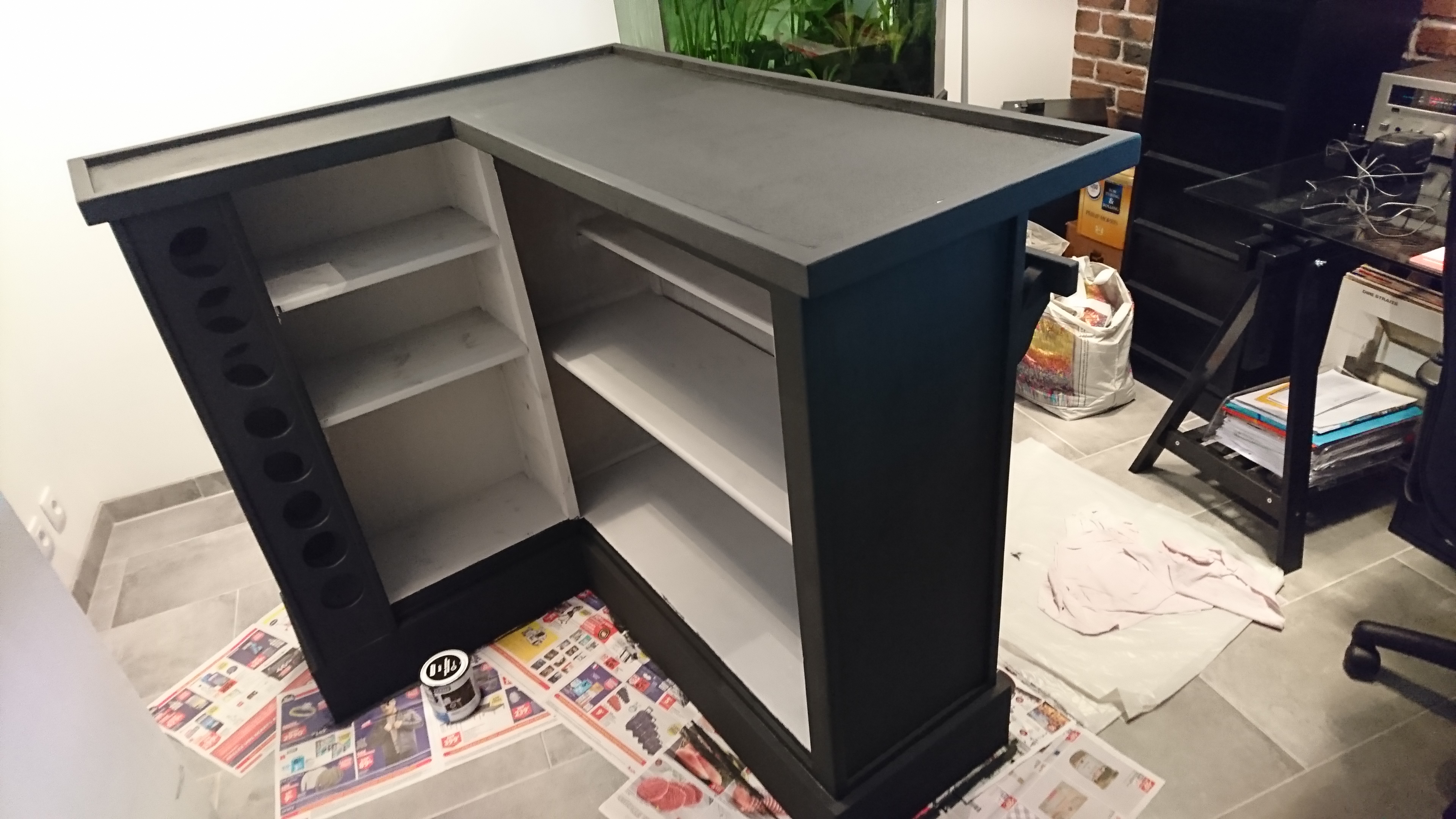

Bonjour a tous, ça fait quelque temps que je n’étais pas venu. Mon projet prend enfin forme après de long mois de réflexion et préparation. Voila le meuble que j'ai fabriqué que je suis en train de terminer. Le comptoir va recevoir les capsules et la résine sera le point final.
Je me suis déjà pas mal documenté (sur ce forum entre autre) et je suis plus ou moins confiant sur la méthodologie a appliquer.
Je reste cependant très ouvert a tout commentaires afin de ne pas faire de grosse boulettes.
Je vous tiens au courant

Bon, ba j'y suis, il ne me reste plus que la résine. Avant de faire ma commande pouvez vous m'indiquer quelle est le ratio entre le volume souhaiter et le poids indiquer des contenances sur les différent lot de résine.
Entre mon bar et mon plateau test j'ai besoin de combler 12000cm3. Mais du coup je ne sais pas quelle poids je dois prendre. Je sais pas si j'ai pas loupé un doc ?

jujullin a écrit : ↑lun. 11 févr. 2019 20:28 Je sais pas si j'ai pas loupé un doc ?
Oui :lol: la fiche technique qui est rangée à la Bibliothèque c'est par ICI.
12000 cm3 cela donne 12 litres, d'après votre photo il me semble que c'est beaucoup, non ?
Il serait peut-être judicieux de protéger les bords de votre meuble avec une couche de scotch et peut-être du démoulant, quelque chose qui permette de protéger des gouttelettes de résine qui, une fois polymérisées, ne pourront plus être enlevées.

Merci de votre retour toujours aussi rapide ; j'avais bien en ma possession le fiche technique
Mais je n'arrive pas a comprendre comment calculer la quantité a acheter en rapport avec la superficie a couvrir.
Pour le volume moi aussi je fait des grimaces mais je suis partis sur cette base de calcule avec les mesures prise et vérifiées par moi hier même
Je n'ai pas effectué le retrait du volume occupé par les caps, je voulais faire un test dans un premier temps sur un plateau pour voir la réaction du produit et perfectionner la procédure.
Et oui oui les bords seront protéger avec du scotch peinture et une bâche plastique pour le meuble et le sol
