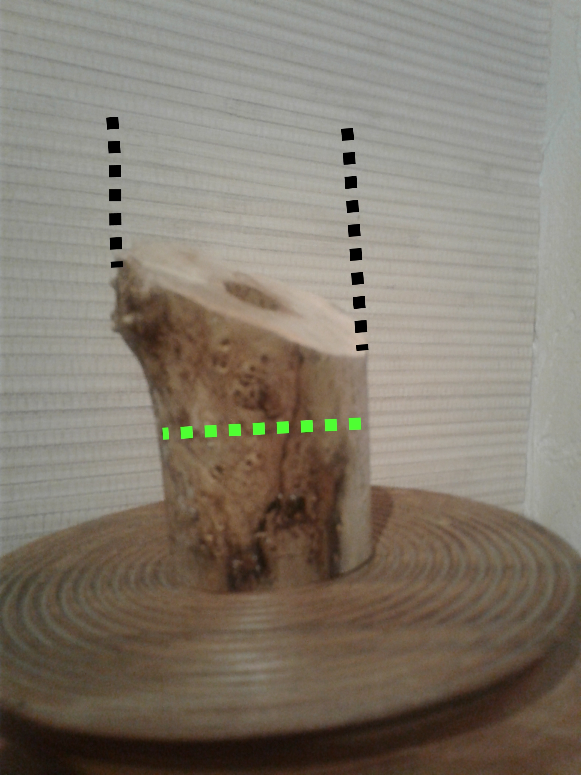

merci encore mais après un essai non concluant j'ai besoin d'un conseil.
Sur la photo voici ce que je veux faire: je veux prolonger cette branche avec de la résine inclupox suivant les pointillés noirs.
premier essais sur une branche:
j'ai enroulé du rhodoïd autour de la branche (pointillé vert)et collé et l'étanchéifié avec de la colle à chaud et cela n'a pas marché fuite.
alors est ce que je n'ai pas assez insisté avec la colle mystère.
auriez-vous une autre solution
merci
Messages : 9907
Re: bijoux en résine
Votre bois est irrégulier, la colle à chaud a dû laisser quelques interstices.
Après le collage, vous renforcez votre liaison sur l'extérieur du moule soit de nouveau avec la colle à chaud soit ce qu'on utilise généralement pour des moules provisoires, de la Plastiline, voir ICI.
