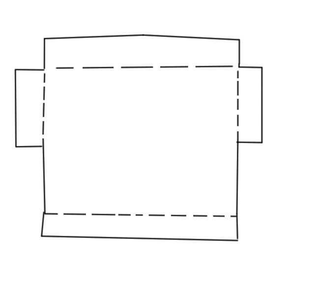

Concernant sa mise en oeuvre, une couche de mat peut suffire, juste pour lisser ? (afin d'éviter d'avoir vraiment une sur-épaisseur et donc de s'éloigner de la forme originale de la pièce).
Afin d'épouser au mieux les angles sans que le mat se décolle (90° à gauche à et droite, moins de 90° sur le dessus), je pensais faire des petits "patchs" rectangulaires séparés (en marquant les coins en pré-pliant le mat), surtout pour les arrondis.
Bonne solution, ou alors je dois plutôt tenter de préparer mon mat en une seule pièce avec plusieurs découpes qui vont l'aider à épouser toutes les formes en une fois? (solution qui me permettrait je pense d'être plus homogène/lisses que la première solution, j'ai juste peur que les angles ne favorisent pas le collage de la résine dans les coins).
Gabarit mat en une seule pièce :
Pour information, je dose en "volumique", j'ai un pot pour les mélanges (j'ai indiqué dessus 50ml et 100ml, mesurés à la seringue) et je rajoute 2% de catalyseur à l'aide du mini doseur fourni avec ma résine (graduation au ml).

Vous ne pourrez pas facilement faire plier le mat dans les angles, voire même pas du tout, ça va faire des bulles.
Dans ce cas il faut stratifié une bande ou deux fines dans les angles puis attaquer le plat en un seul morceau de mat dans cet ordre, d'abord les angles-polymérisation puis le plat dont l'angle très obtus ne posera pas de problèmes.

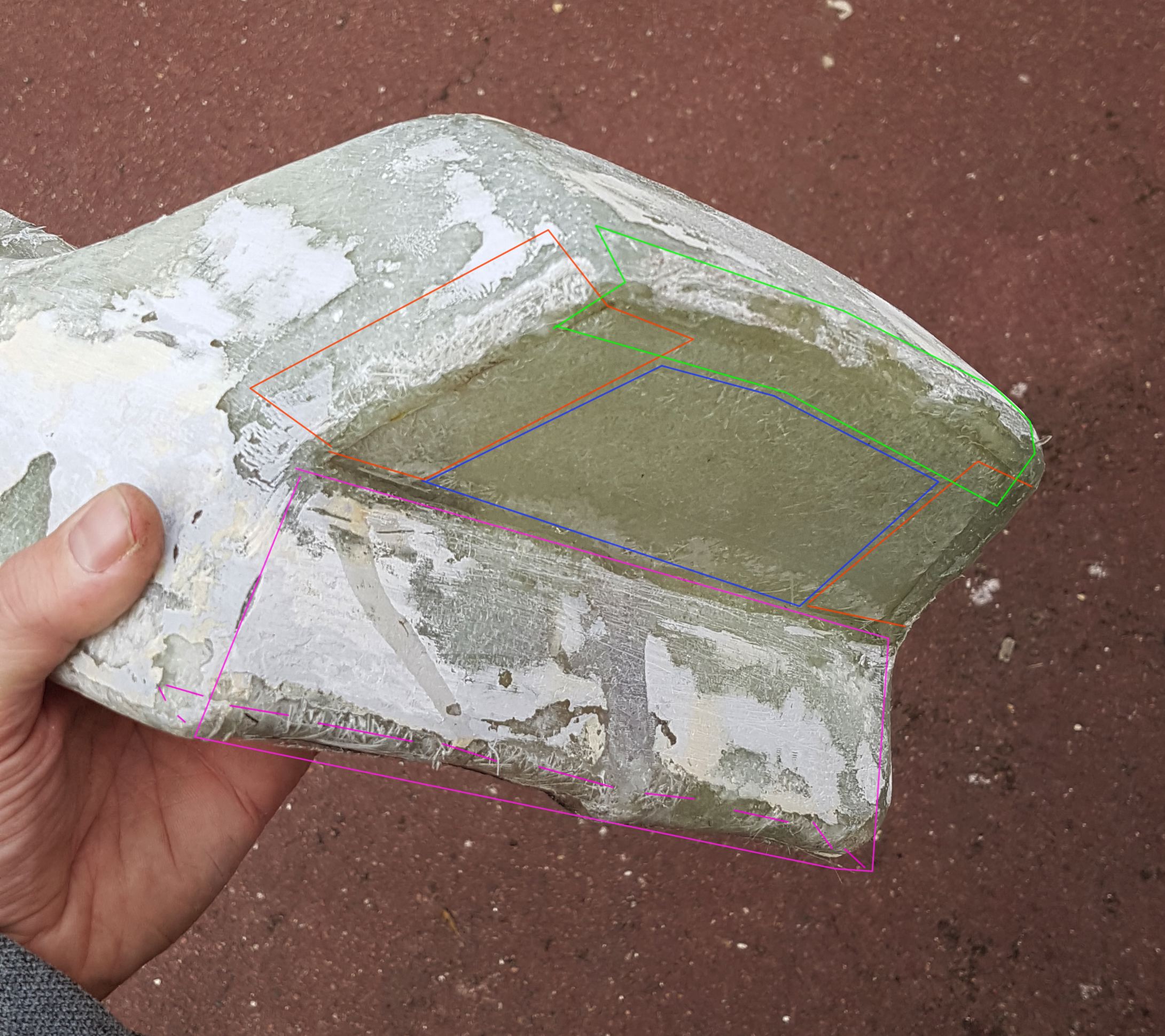

Voici ce que je comprends des conseils donnés :
Merci de me corriger si je n'y suis pas du tout ! (les chiffres représentent l'ordre de pose/débullage, et chaque couleur est une bande de mat différente)
Re: Dupliquer un carénage moto : moule et pièce finale
C'est bon ; il faut juste essayer de placer les mats des angles le plus à cheval sur les angles si possible; Pour ce faire vous pouvez "arracher" des fibres aux bords des mats pour affiner un peu et très bien soigner le débullage.
Vous pouvez faire la partie 2 avec la partie 3, l'angle est assez obtus pour que ça se passe bien.

Oui je comptais faire 2 et 3 en une pièce (encadré bleu sur la photo). J'ai plus qu'à !
Merci pour les conseils
