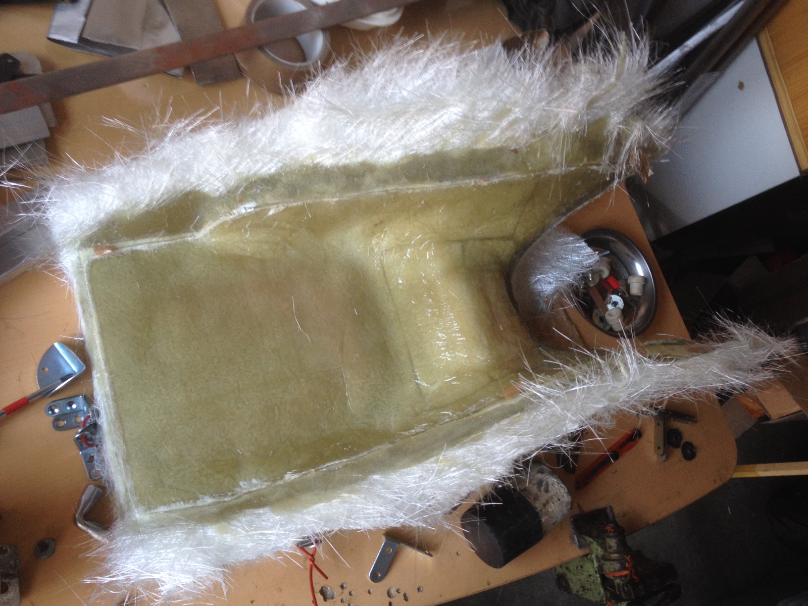

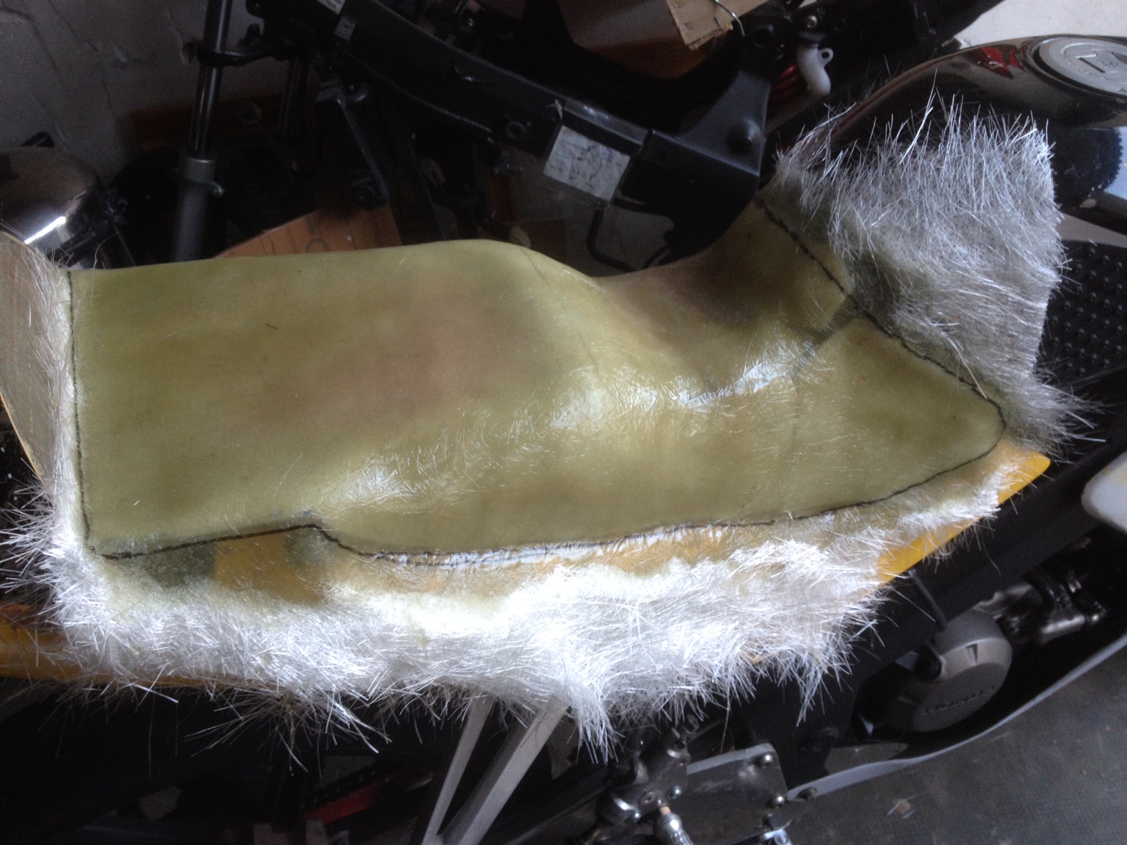

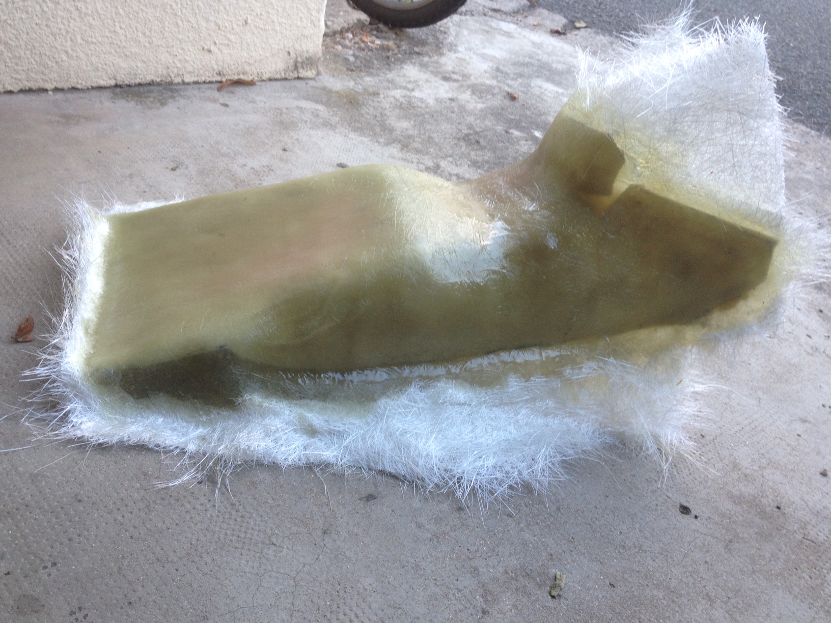

Et voilà le démoulage! Bien passé, nickel.
J'ai aussi détouré, à la scie à métaux, à la lime et au papier de verre :evil: comment c'est loooong…
C'est bien rigide, parfait.
Par contre, qu'est-ce qu'elle est lourde ma selle!!! :o pour une pièce racing ça craint à mort :lol: :lol: :lol:
L'échantillonnage était costaud aussi faut dire : en tout, 2 mat 300, 4 mat 450 et un feutre.
J'attaque les 4 fixations dans la semaine, pas évident, faut que ça reste souple tout ça histoire de pas contraindre la selle au serrage des vis (j'ai prévu des sortes de silent-bloc).
Messages : 10045
Camille a écrit : lun. 24 sept. 2018 22:36
Et oui, j'ai bien tenté de vous dire qu'un mat de chaque côté serait suffisant mais vous aviez tellement peur de perdre votre selle dans un virage que… ben voilà c'est lourd :P
Il faut bien commencer par quelque chose ; maintenant vous savez un peu mieux comment ça se passe. Si votre selle vous convient, vous serez toujours à temps de faire un moule et d'en tirer une en carbone-kevlar-silione avec une résine époxy. On ne peut pas faire plus léger en composite.
Camille a écrit : lun. 24 sept. 2018 22:36J'attaque les 4 fixations dans la semaine, pas évident, faut que ça reste souple tout ça histoire de pas contraindre la selle au serrage des vis (j'ai prévu des sortes de silent-bloc).
Bonne idée les silent-blocs ; si vous faites des trous de fixation dans votre selle il faut bien penser à placer des rondelles larges de chaque côté pour éviter que le trou s'ovalise à l'usage.
D'après vos photos, il me semble qu'il y a une zone un peu rosée ; si je ne me trompe pas c'est un endroit où la résine a chauffé plus qu'il ne faut, soit vous en avez trop mis, soit vous avec poussé le catalyseur, soit il faisait vraiment très très chaud dans votre lieu de travail.

Pour la zone rosée, je n'ai rien vu de tel hier soir, mais je regarderai mieux ce soir ;)

Camille a écrit : mar. 25 sept. 2018 12:50 Pour la zone rosée, je n'ai rien vu de tel hier soir, mais je regarderai mieux ce soir ;)
Merci pour l'info en tous cas!
Ça peut être un reflet de lumière mais j'en doute un peu vu que le point reste toujours au même endroit sur vos photos.
