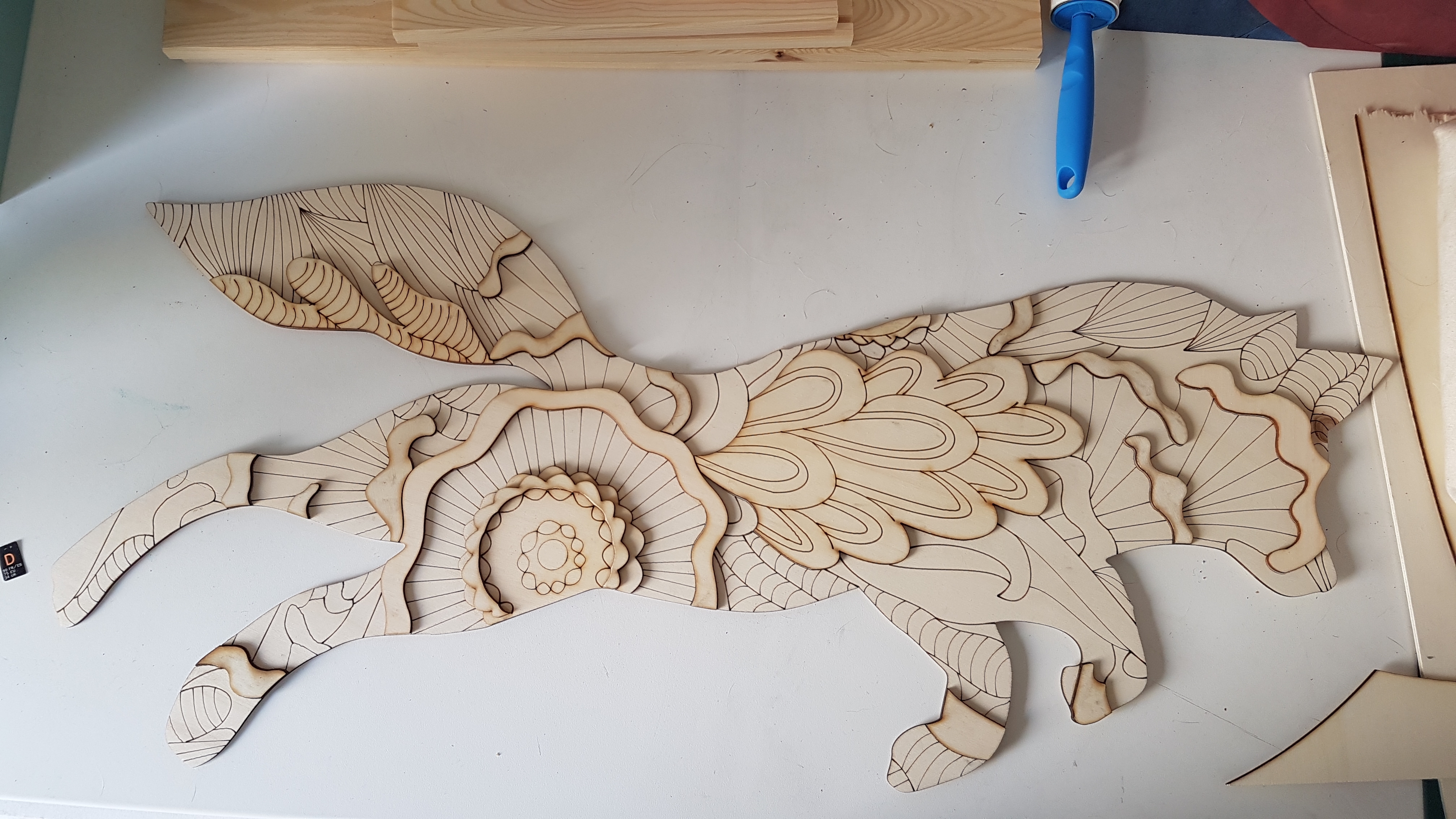

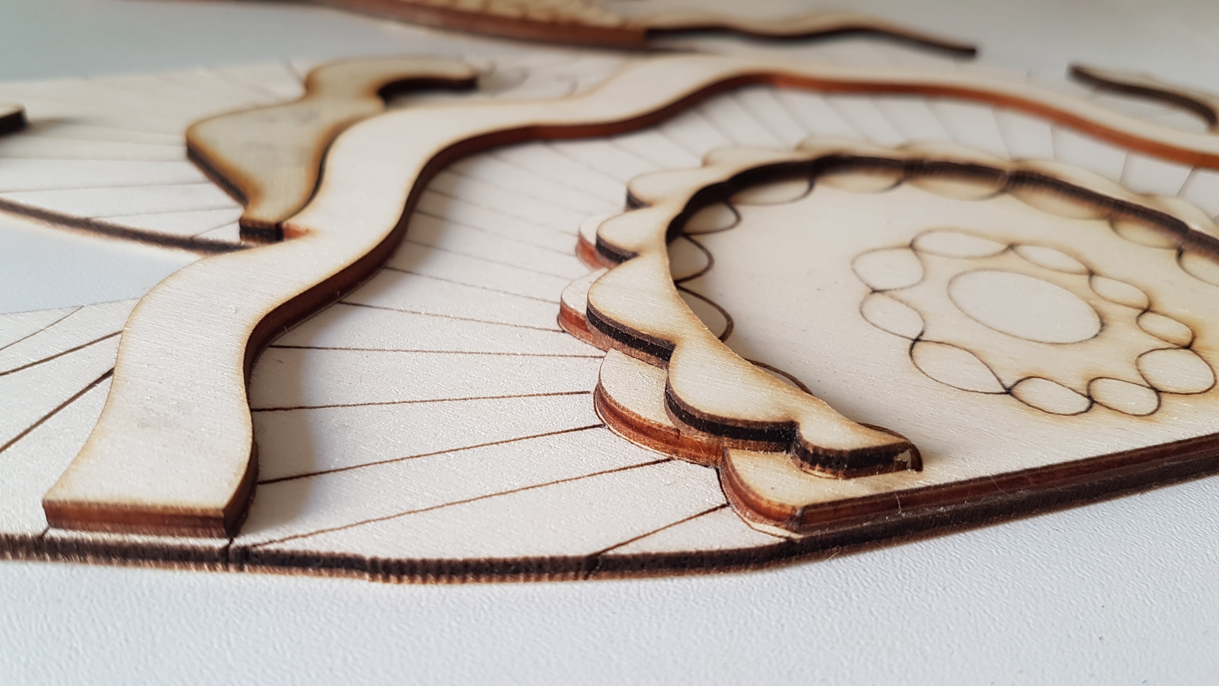

Je crée des tableaux en bois (superposition d'épaisseurs de contreplaqué pour un effet 3D) et j'aimerai recouvrir mon tableau de résine.
mon tableau le plus épais est constitué de 4 épaisseurs de 3mm.
je voudrais couler de la résine transparente par dessus.
Je ne veux pas faire une inclusion, mais avoir chaque épaisseur visible recouverte de résines, pour conserver l'impression de volume du tableau...
je visualise cela comme ça :
je fait couler la résine sur la couche supérieure de bois et elle s'écoule sur les épaisseurs d'en dessous et quand elle a atteint les bordures de la planche de base (le fond du tableau), elle s'égalise. et elle fait pareil sur les bordures de chaque épaisseur...
Je ne sais pas si je suis claire... :?
j'utilise du contreplaqué de peuplier, de la teinture a l'eau et du bouche pore cellulosique.
Mes questions :
- quelle résine pour avoir un fini transparent (effet verre) sans abimer les couleurs ?
- et mon plan d'utilisation de la résine est-il le bon?
Je vous remercie,

J'imagine votre objet comme si c'était un escalier :
Pour couler la résine sur la première marche du haut, il faut poser un arrêtoir garni d'un démoulant sur le nez de marche pour éviter que ça dégouline sur les marches de dessous.
Du moins c'est ainsi que j'ai compris votre projet, vous me direz si je me trompe.

Finalement, j'ai bien bien réfléchi et je n'ai pas la bonne approche. vu la compléxité de mes découpes de bois, je ne peut pas isoler chaque niveau.
Le mieux, je penses, serais d'isoler le contour extérieur de mon tableau et de couler la résine par dessus toutes les "marches" (comme une inclusion)
Selon les tableaux, je peux avoir de 2 à 5 marches (ce qui fait entre 6 et 15 mm d'épaisseur)
J'aimerai éviter de faire plusieurs coulées par tableau.
