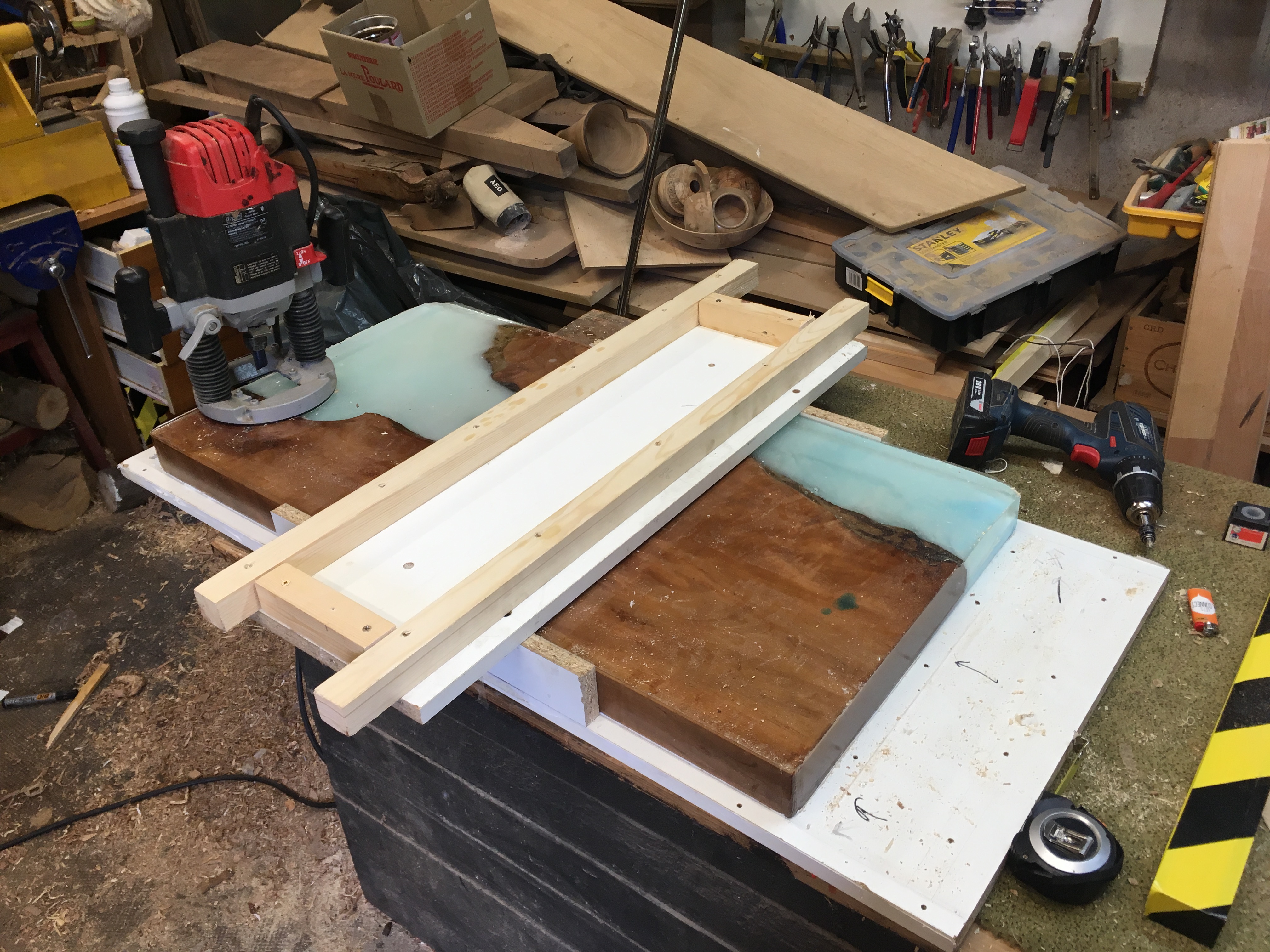

Pour la rétraction ,c'est en effet possible que la polymerisation ait été un peu rapide, il a fait chaud ce week end là et sous les toits...
pas grave, je vais aplanir a la défonceuse et faire des bords en chanfrein, ca va equilibrer tout ca. je vais voir comment réagit l'epoxy au travail de la defonceuse... surprise...

Houla ! faites gaffe avec la défonceuse !!!
Il ne faut pas que la résine même polymérisée chauffe à l'attaque de l'outil sinon tout votre travail va être fichu ; allez-y mollo au ponçage, c'est plus prudent.

Bon ça l’a fait! Ça risque quoi si ça chauffe? En tous cas aplanissement à la défonceuse ponçage à bande 80 chanfrein ponçage excentrique 120/180/240 ça avance!

peterthecat a écrit :Bon ça l’a fait! Ça risque quoi si ça chauffe?
Ça fait fondre la résine en surface qui devient toute collante et encrasse le papier abrasif, bref c'est la cata.
Au 80 doucement, ça ne risque pas, ça avance bien on dirait mais il va falloir poncer jusqu'au plus fin puis pareil avec du papier à l'eau pour obtenir la belle transparence.
