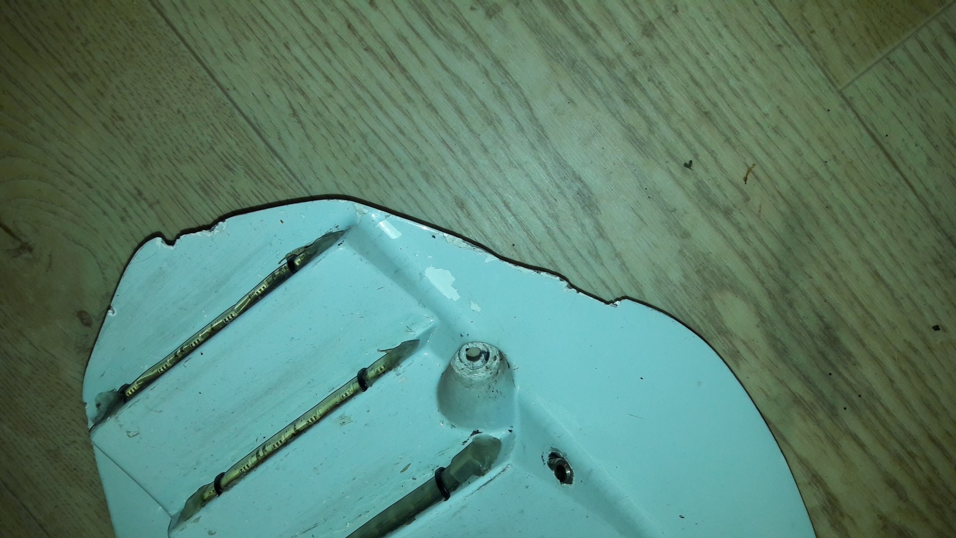

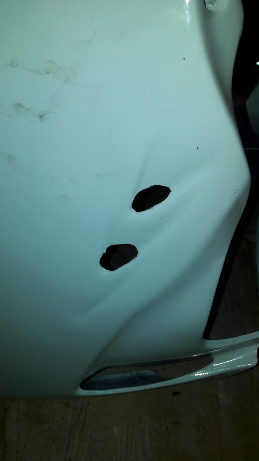

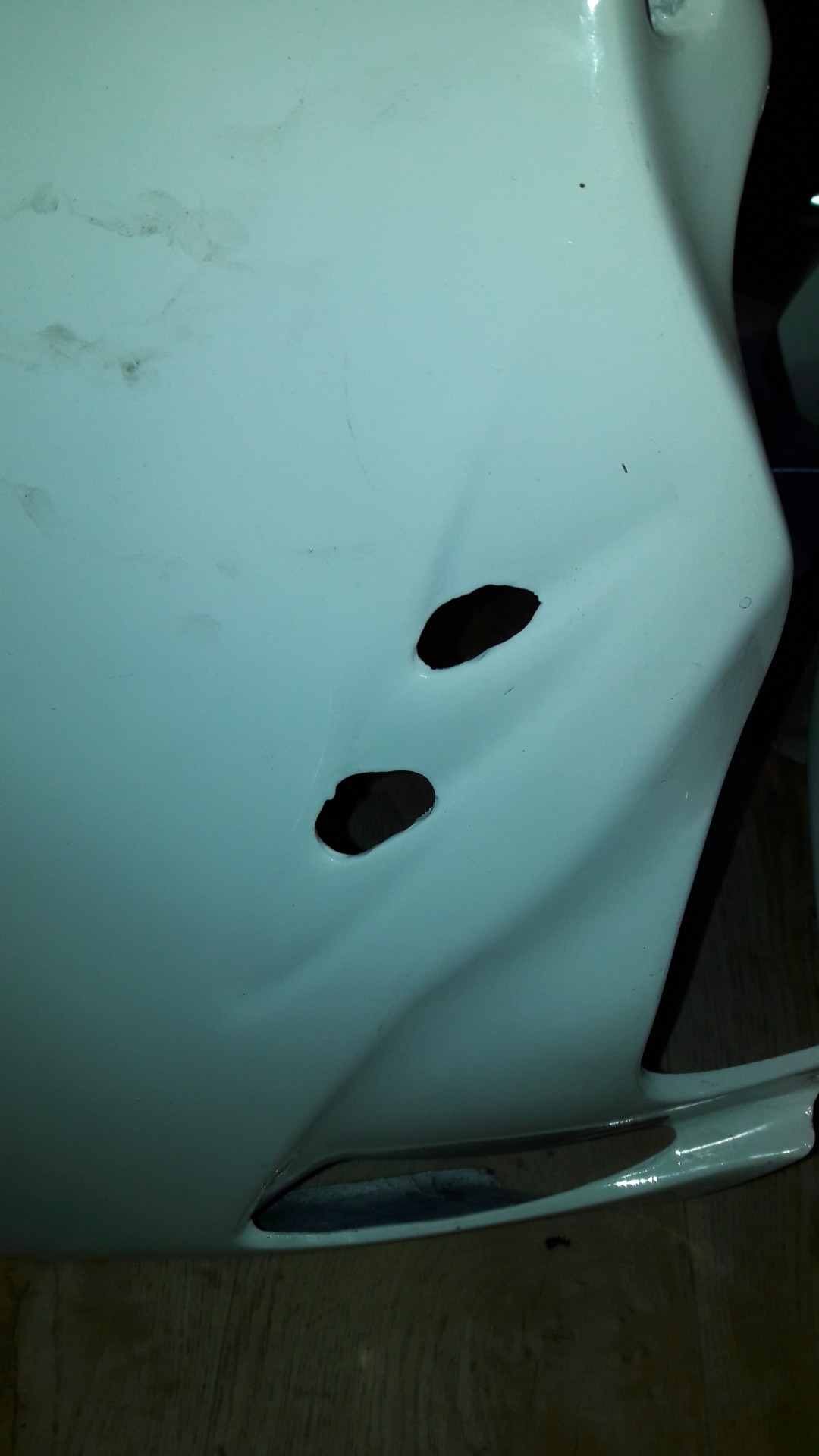

Tout d'abord, des trous dans le sabot, je pensais poncer inter/exter et ensuite boucher avec résine polyester et 2 couches mat 300gr et finir avec 1 couche mat 100gr et mastic à l'extérieur ?

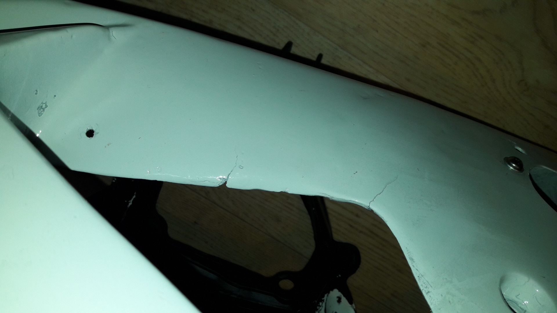

Pour les fissures dans les flancs, renforcer au mat 100gr avec résine polyester, et gratter et mastic à l'extérieur ?

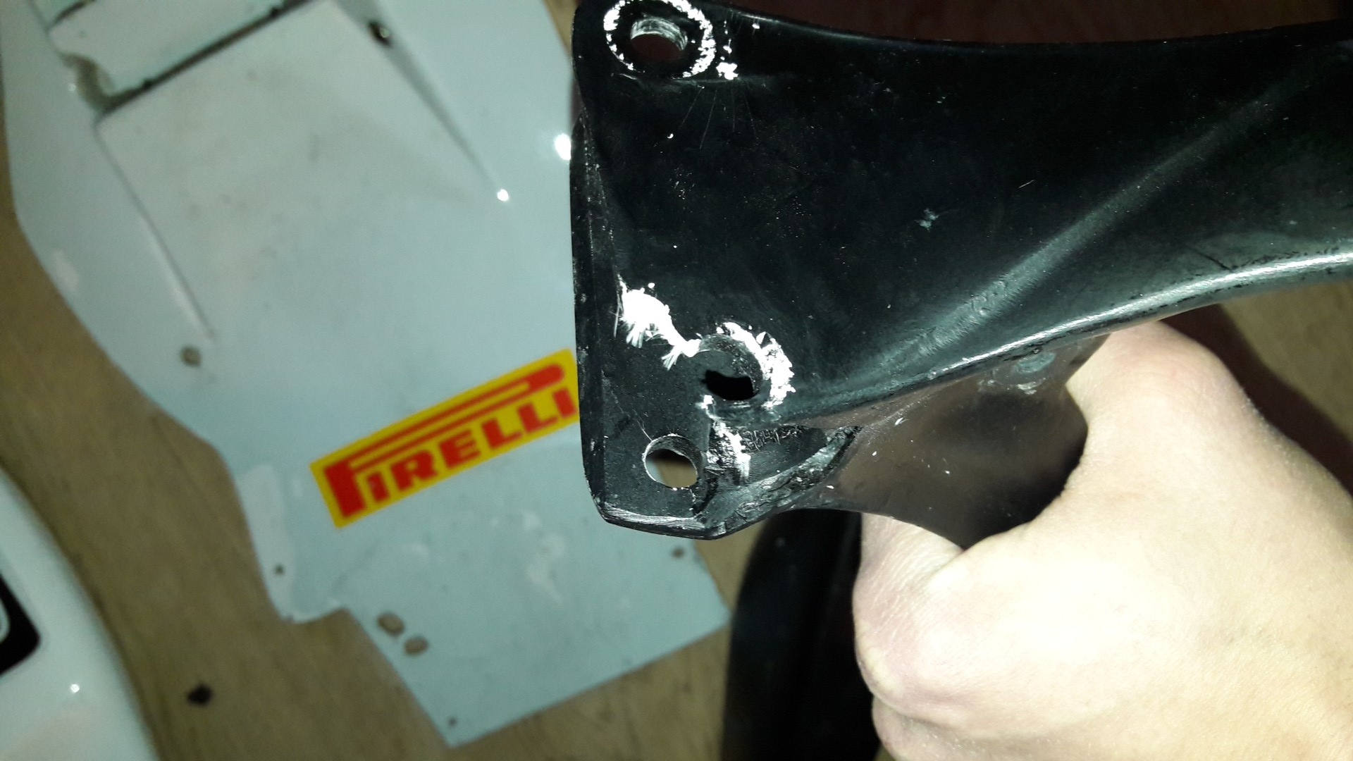

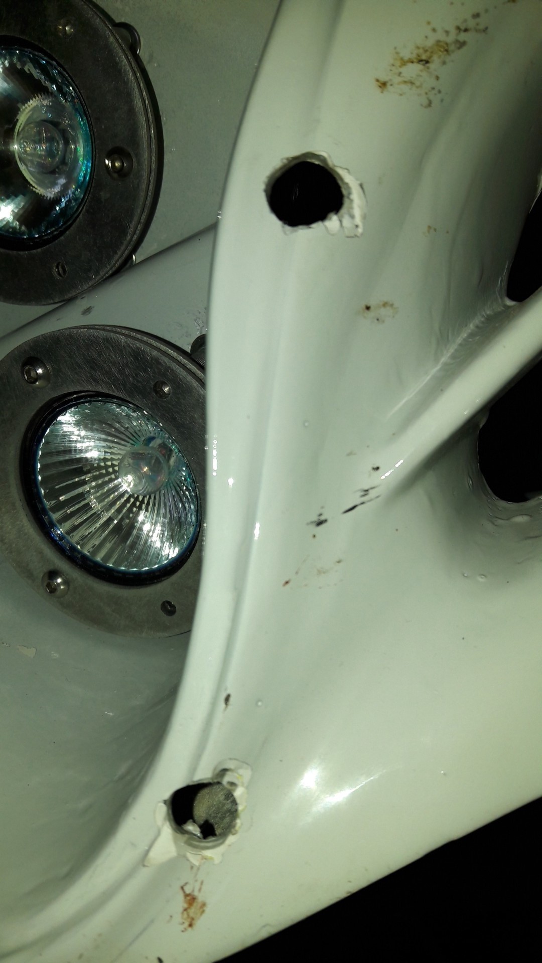

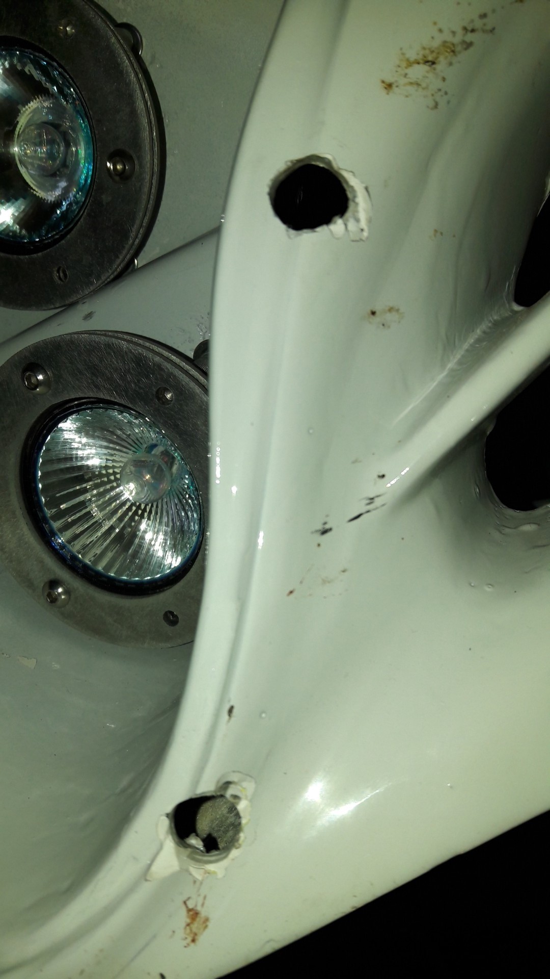

Pour les le contours des trous de fixation de la lunette de phare, je ne vois pas de solution à part mastic ?

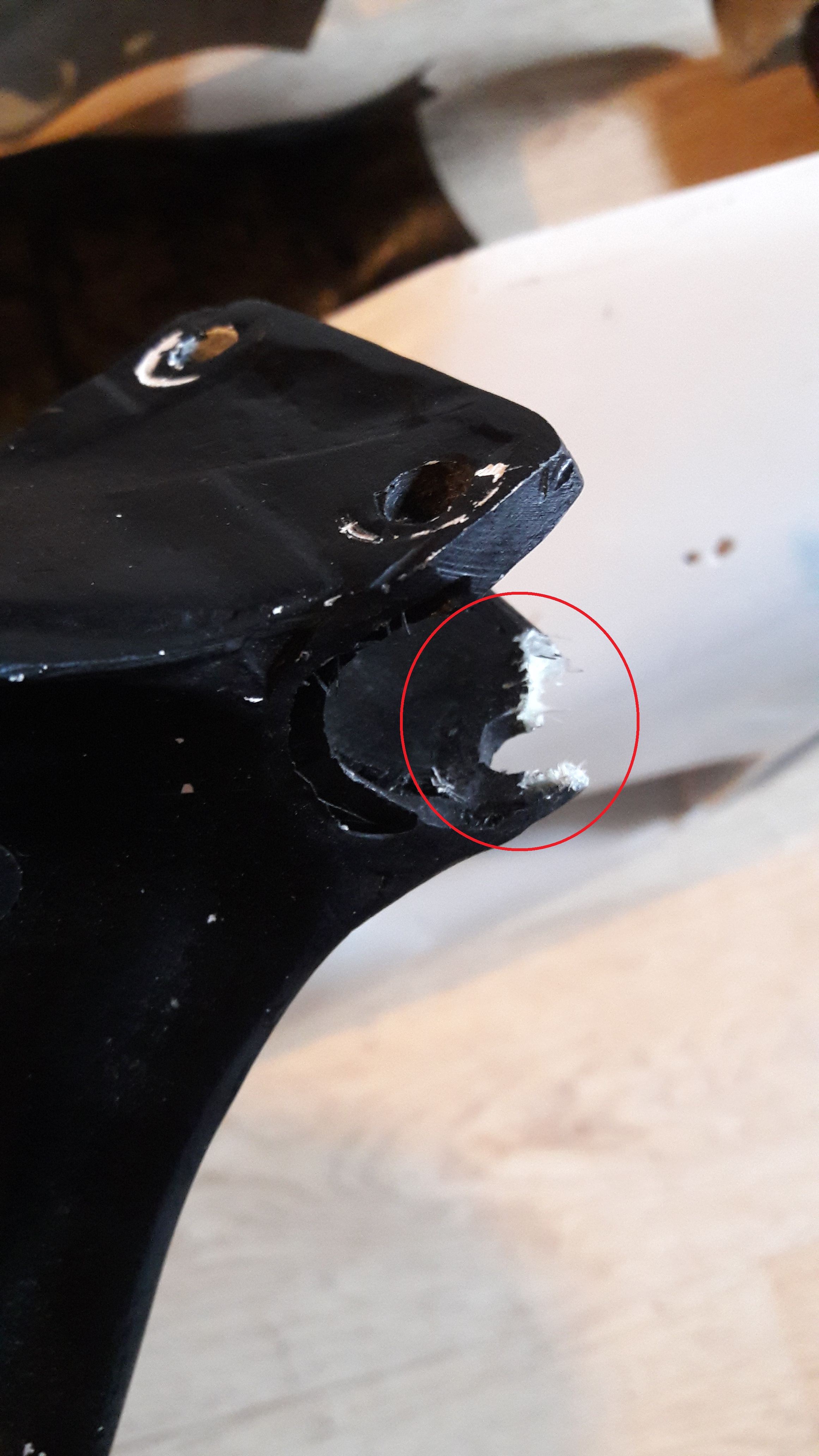

Pour cette pièce, comment refaire l'angle au niveau du trou de fixation pour avoir la même épaisseur de fibre ?

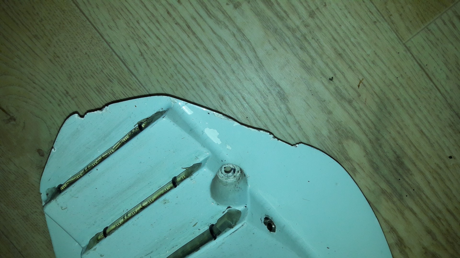

Et enfin j'aimerai refaire correctement le contour de la plaque arrière, pareil je me pose la question pour l'épaisseur de fibre
Oui il faut toujours poncer-dépoussiérer-nettoyer à l'acétone les endroits où l'on doit intervenir. Ponçage en cuvette des deux côtés puis stratifier l'intérieur. Ensuite pour l'extérieur égaliser s'il y a lieu avec une pincée de fibre de cellulose dans de la résine catalysée puis stratifier. Ponçage pour faire propre et mastic-peinture.
Le mat 100 est assez fin, ça va bien en couche de finition si vous le souhaitez. Vous pouvez prendre plutôt du mat 200, ça suffit bien pour vos réparations.
Pablo37 a écrit : Pour les fissures dans les flancs, renforcer au mat 100gr avec résine polyester, et gratter et mastic à l'extérieur ?
Procéder comme pour un trou en évasant le ponçage autour des fissures et stratification intérieur-extérieur sera le plus sûr pour ne pas revoir les traces de fissures dans la peinture plus tard.
Pablo37 a écrit : Pour les le contours des trous de fixation de la lunette de phare, je ne vois pas de solution à part mastic ?
Ça vibre un carénage et vous risquez de voir apparaitre la forme de la réparation comme pour les fissures.
Il faudrait, toujours après ponçage soigneux, utiliser du mastic fibré puis un mat de chaque côté ; ici du mat 100 pourrait convenir.
Pablo37 a écrit : Pour cette pièce, comment refaire l'angle au niveau du trou de fixation pour avoir la même épaisseur de fibre ?
Si c'est stratifié polyester aussi, vous pouvez poncer pour affiner autour de la cassure puis stratifier dessus pour revenir au bon niveau il me semble mais d'après photo je peux me tromper.
Pablo37 a écrit : Et enfin j'aimerai refaire correctement le contour de la plaque arrière, pareil je me pose la question pour l'épaisseur de fibre
Poncer intérieur/extérieur puis sur l'extérieur stratifier deux mats ; après polymérisation, égaliser à l'intérieur avec un peu de résine catalysée "épaissie" à la fibre de cellulose puis stratifier deux mats. Les mats vont déborder de la forme de la pièce, vous coupez grossièrement à la bonne forme puis vous affiner le boulot au ponçage.
Si j'ai bien compris il faut que j'applique du mat sur la totalité de la pièce, pas de problèmes. Mais cependant cela ne risque pas d'épaissir et d'alourdir la pièce ?
Voilà une photo avec une perspective plus visible, l'angle à refaire est dans le cercle rouge. Donc même procédé que pour refaire les contours de la pièce précédente ?

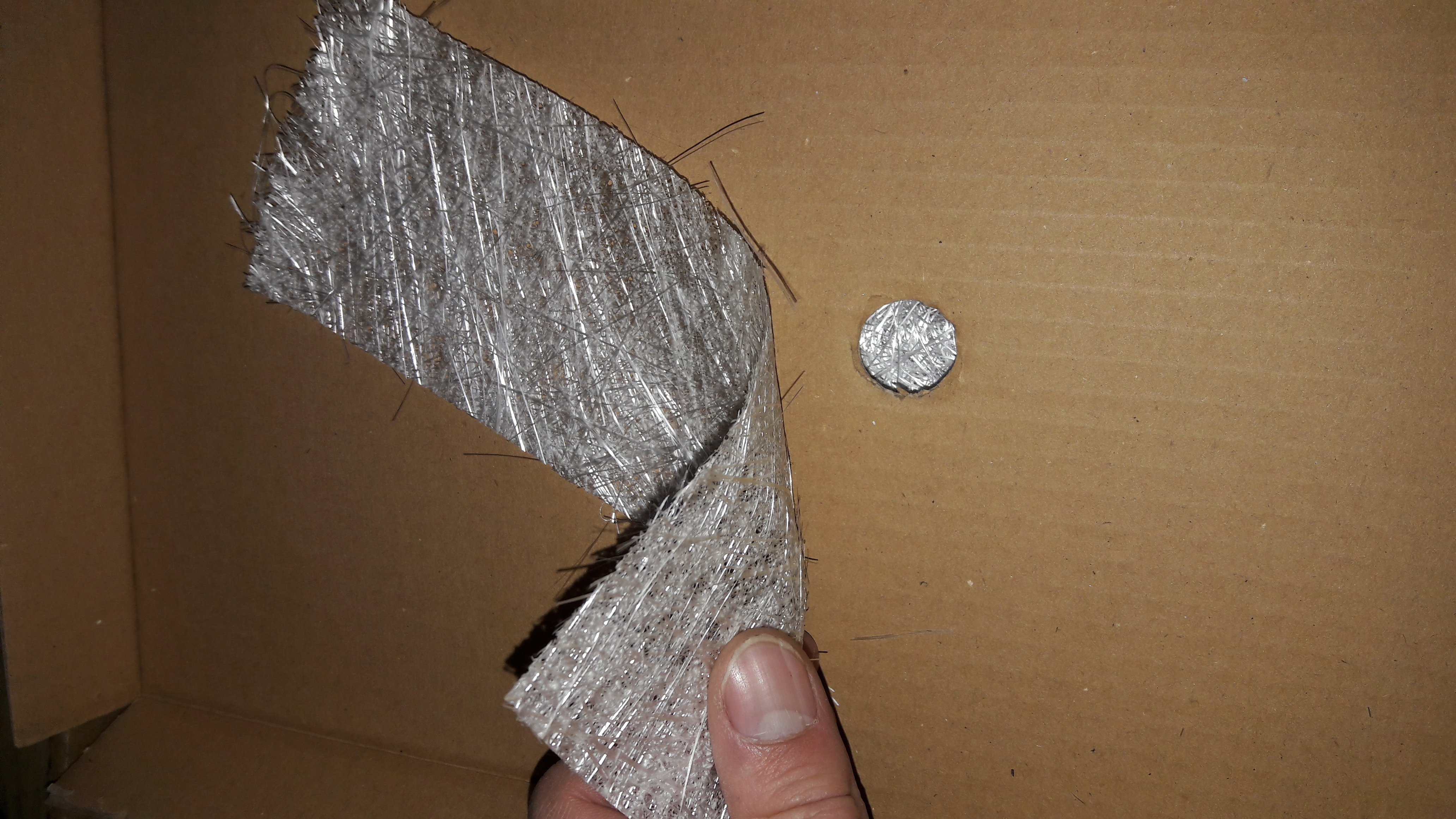

Autre chose, j'avais acheté du mat il y a un moment, mais je ne me souviens plus du grammage. A vu d’œil, c'est possible de savoir si c'est du 300 ou autre ?
Mais non pas sur la totalité, sur le bord uniquement en remontant un peu bien sûr.
Vous poncez par l'extérieur le pourtour de cette pièce en faisant un biseau, vous nettoyez, etc.
Pour stratifier vous commencez par une bande de mat sur le bord puis une autre plus large puis une autre encore plus large jusqu'à avoir redonné forme à votre pièce.
Vous découpez proprement le débordement de stratifié et vous poncez fin le pourtour.
Il faut en principe stratifier extérieur-intérieur mais ça ne sera peut-être pas nécessaire, à vous de voir.
Pablo37 a écrit : Voilà une photo avec une perspective plus visible, l'angle à refaire est dans le cercle rouge. Donc même procédé que pour refaire les contours de la pièce précédente ?
Si le morceau vous manque oui, il faut poncer en biseau des deux côtés et stratifier jusqu'à obtenir l'épaisseur voulue puis découper pour faire la forme et percer. Si le morceau ne manque pas, vous le collez puis ponçage de chaque côté et stratification.
Pablo37 a écrit : Autre chose, j'avais acheté du mat il y a un moment, mais je ne me souviens plus du grammage. A vu d’œil, c'est possible de savoir si c'est du 300 ou autre ?
Ouille ! Exercice difficile, entre un 200 ordinaire et un 300, il n'y a pas grande différence sur photo… mais je pense aussi que ça doit être un 300.

isatis a écrit :Ouille ! Exercice difficile, entre un 200 ordinaire et un 300, il n'y a pas grande différence sur photo… mais je pense aussi que ça doit être un 300.
Désolé pour cet exercice difficile, mais bon cela devrait convenir pour les premières couches de stratification, merci.
