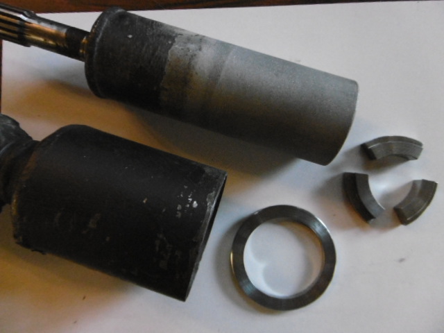

J'ai essayé de refaire l'amortisseur caoutchouc d'un cardan de voiture avec le KIT ÉLASTOMÈRE POLYURÉTHANE EL55 Référence EL55K2
http://www.boutique.resines-et-moulages ... el-55.html
Les pièces ont été sablées. j'ai utilisé 138g de PU et 112g de durcisseur.
J'ai laissé durcir 4 jours à température ambiante.
L'adhérence avec la partie interne a été insuffisante et la pièce à tournée presque immédiatement juste en sortant du garage.
Ou est l'erreur?
Ou est l'erreur?

La dureté du caoutchouc a été mesurée à 55 shore. Les surfaces étaient nikel. (sablées)
J'ai vu sur le site que le PU a une bonne adhérence sur l'acier.
Pompe à vide?
Comment on l'utilise, et qui a t-il dans le etc?

Généralement pour garantir une parfaite adhésion sur les métaux on applique soit un primaire PU mono composant(sur commande) soit un apprêt PU comme ceux utilisé en peinture.
Ne connaissant pas particulièrement votre pièce j'aimerais avoir des précisions car dans tous les cas la liaison entre les 2 pièces ne peut pas être assuré uniquement par le collage.Dans le cas d'un amortisseur de couple (je pense qu'il s'agit de ce type de pièce), le caoutchouc sert uniquement à combler un espace entre des éléments métallique.
Re: Problème d'adherence
C'est bien un amortisseur de couple. Dans le montage d'origine, c'est du caoutchouc qui a été polymérisé à chaud qui comble l'espace entre les deux pièces. La polymérisation faisant dilater le caoutchouc, celui-ci se retrouve sous pression et bloque les deux pièces. Il n'y a pas d'adhérence du caoutchouc sur le fer, c'est uniquement la pression qui tiens l'ensemble. C'est pour cela que quand on met un PU à la place, il faut absolument une très bonne adhérence. Les pièces sont lisse, il n'y a pas de dispositif genre ergot d’entraînement.
Après sablage, la surface est asses granuleuse, ne faudrait-il pas faire un polissage pour avoir une surface d'accroche plus lisse. (c'est peut-être le rôle du primaire d'accrochage) ?

Je comprends mieux mais effectivement je ne pense pas que vous arriverez à obtenir suffisamment d'adhérence, les effort sont trop important.
Il faut créer une accroche mécanique, pour cela l'idéal serait à mon avis de venir souder si c'est possible des barres sur les tubes ou peut-être simplement faire des trais de soudure.
Concernant le primaire je pourrais vous faire passer un échantillon pour tester, faite la demande par la rubrique contact de la boutique.
Dernier point, êtes vous sûr de la dureté shore car généralement sur ce type de pièce on est sur des dureté plus élevè et nous préconisons plutôt le PU noir 80 shore: http://www.boutique.resines-et-moulages ... shore.html
Ce produit est vraiment la référence pour ce type de réparation.

J'ai bien reçu l'échantillon de peinture PU.

Nettoyages des surfaces avant application du produit à l'alcool à brûler.
Nettoyages des outilles à l'acétone.
Une couche fine(comme un vernis) est suffisante, couler le PU dès que le primaire n'est plus poisseux.Suivant les température ce délais peux varié de 4 à 10H.
Avant de faire les essais il est important de laisser l'assemblage sans contrainte pendant au moins 3 à 4 jours, si la température est inférieur à 20°C augmenter ce délais.
