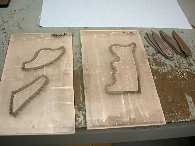

1ere visite (je viens de voir qu'il y a plein de trucs qui m'interesse chez vous!) et 1ere question: j'ai acheté une petite fraiseuse a pantographe et je veux me faire des gabarits pour pouvoir ajuster des pieces male/femelle.....
je vais essayer d'expliquer mais je vais mettre des photos glanées sur le net pour que ce soit plus clair...

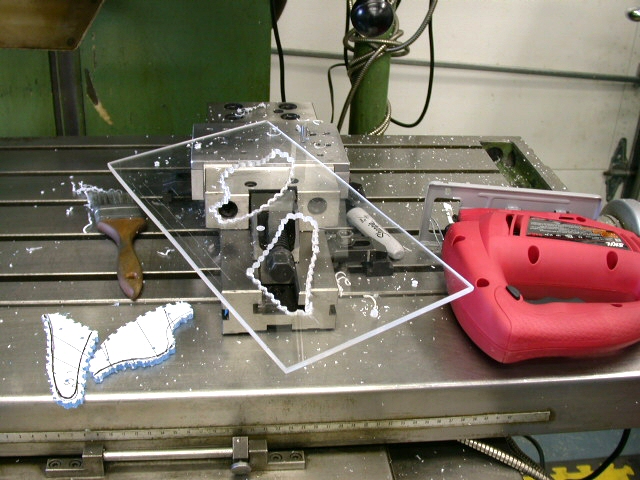

je prend une plaque de plexi sur laquelle je dessine un rond (par ex!) je passe sur la perceuseje perce des trous sur tout mon contour pour decouper mon rond.
Une fois decoupé je termine la meule le contour du rond qui sera ma partie male, je le repositionne dans la partie femelle et là c'est la que vous intervenez, je coule du ?????????? qui n'a pas de retrait et je laisse secher .
ensuite je ressors ma partie male avec plus ou moins de facilité (d'ailleurs si vous avez un conseil!) et j'obtiens mes gabarits male et femelle ajustés pile poil !

Isatis ,en fait il est bien plus simple de faire la partie male finie c'est le seul interet, sinon oui je pourrais faire l'inverse et y couler un truc, mais moins economique en quantité de matiere coulée...
Hippomouleur, elle seront hyper ajustées mais je n'aurais a les separer qu'un fois et je ne les réemboiterais jamais...
je pense que ça tiendra vu qu'en plus les trous de la partie femelle forment des dizaines de queues d'arondes.....
de toute façons ce principe existe et est utilisé par tous les gars bossant sur des pantographes mais quels est le produit exact????
de plus le produit coulé n'est pas soumis a des efforts considerables, je viendrai juste toucher avec le palpeur dessus sans forcer...
je vais essayer de me renseigner mieux mais je vous ferais part de mes resultats.... ;)

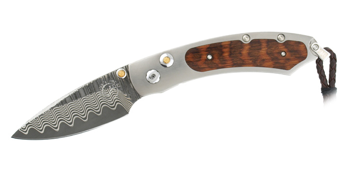

bonsoir, on reprend, pour incruster du bois dans du metal par exemple
je me sers d'une fraiseuse pantographe
mais pour que les pieces soient parfaitement ajustées, mes gabarits doivent etre parfaitement ajustés d'ou l'interet de faire la forme que je veux avec un morceau de plexi. Je me sers de la chute pour faire la partie femelle......
une fois monté mon gabarit male sur le pantographe je decoupe la forme de mon bois (dans l'exemple) et je monte ensuite le gabarit femelle et fais le fraisage dans de l'acier, le bois et l'acier s'ajustent ainsi pilepoil si je puis dire....
